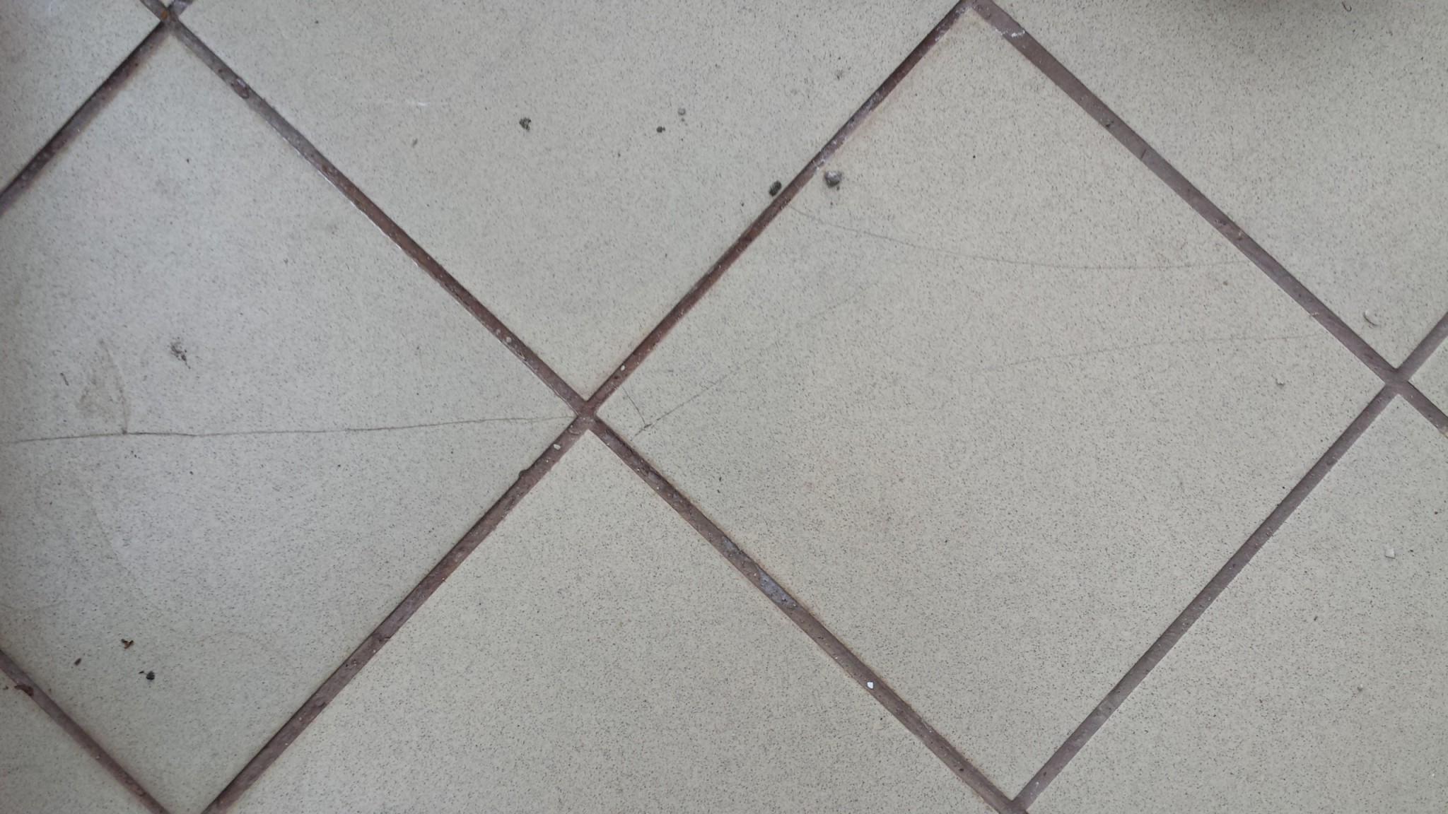

Vi har tänkt att klinkra om runt vår pool och i vårt uterum.
På ett ställe har vi en längre spricka som sträcker sig från husvägg, genom uterummet och fram till poolkanten.
Jag misstänker att denna spricka kommer dyka upp även när vi lagt ny klinker när fukt går i och fryser?
Jag tror att plattan är gjuten nån gång i mitten av 80 - talet, men har ingen aning om hur den är uppbyggd.
Vilka alternativ finns för att minska risken för att den återuppstår?

Tack för svaren. Kom även på under dagen att det går värmeslingor i delen under uterummet, så någon större operation blir det inte fråga om... då får sprickan komma tillbaka☺
Vad injekterar man med?

Olika slurrys, ofta expanderande i skumform för att fylla ut alla sprickor och täta. En så lång spricka får man väl dock injektera på flera ställen typ cc400 mm och det blir antagligen ganska dyrt.Johan_K-son skrev:
