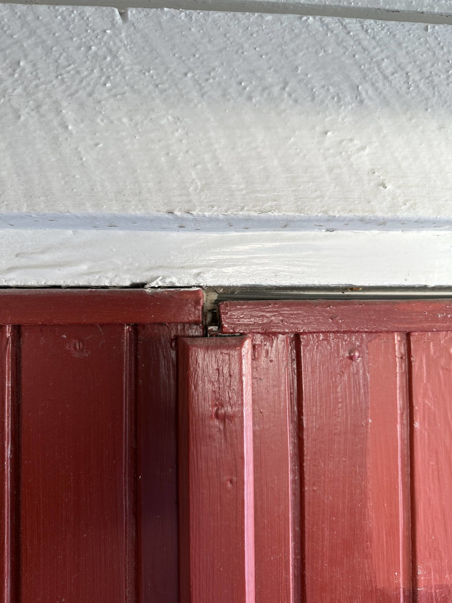

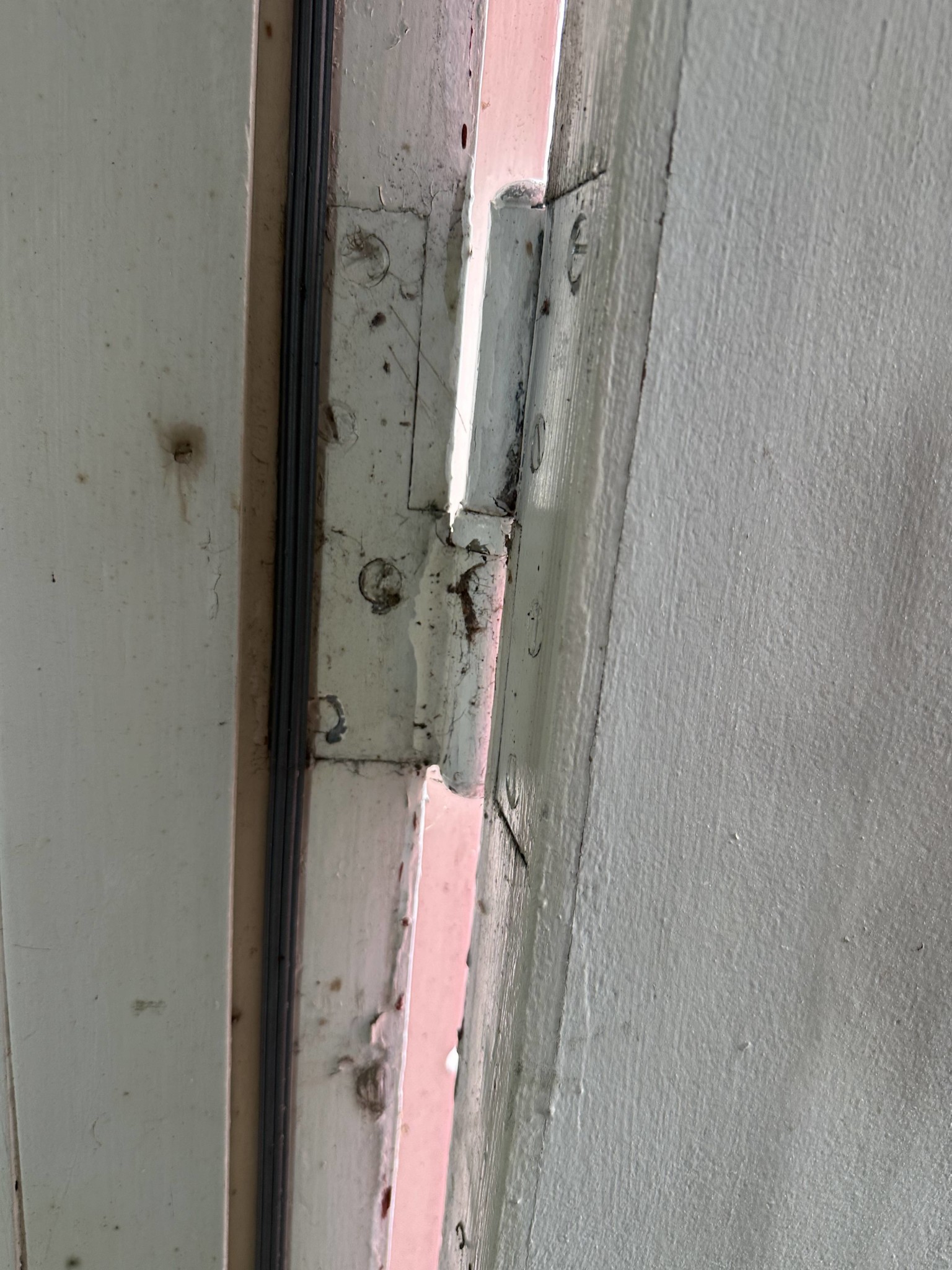

Märkte för nån vecka sen att garagedörren skrapar såpass mycket mot marken att den inte går att öppna om man inte lyfter samtidigt.
Skillnad i överkant:

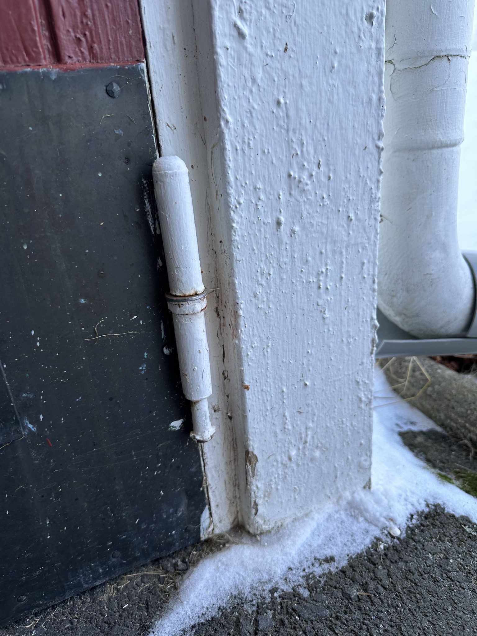

Noterade att ett av gångjärnen ser ut såhär:
Dörr med gångjärn mot vit stolpe, nedslitet, rost, målarflagor, utomhus, smuts och lite snö.
På övriga tre gångjärn så verkar ju den där nedersta biten vara intryckt. Tänkte att det kanske var så enkelt som att lyfta dörren uppåt och pressa in samtidigt men den gubben gick inte :crysmile:
Ytterligare en sak på listan över saker jag inte har en aning om, så idéer?

Lyft av dörren. Fixa nåt spel eller annat så att du kan räta dörrbladet till en rätvinklig rektangel.
Skruva fast en regel på insidan på tvärs från hörnet vid nedre gångjärnet upp till dörrbladets övre hörn typ mitt emot övre gångjärnet.
Sitter det en sån regel sedan tidigare, så måste du först ta bort denna.

Du tänker alltså att det är dörren i sig som är galen, snarare än gångjärnets justering? Eller missuppfattar jag dig?
Slå upp gångjärns sprinten.
Skaffa en gångjärnsknäckare.
Eller, öppna dörren, skruva bort nedre gångjärnet från karmen, lägg några stora brickor bakom och skruva fast igen.
På övre kan man behöva göra tvärs mot, skava ur lite med ett stämjärn så gångjärnet kommer längre in i karmen.
Ta en helhetsbild på porten utifrån så är det lättare att se vad som är fel
Och en från insidan av dörrbladet.

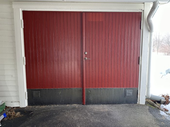

Här kommer lite bilder
Röda garageportar med svart nederdel på en vit byggnad, snö synlig, fuktig asfalt.

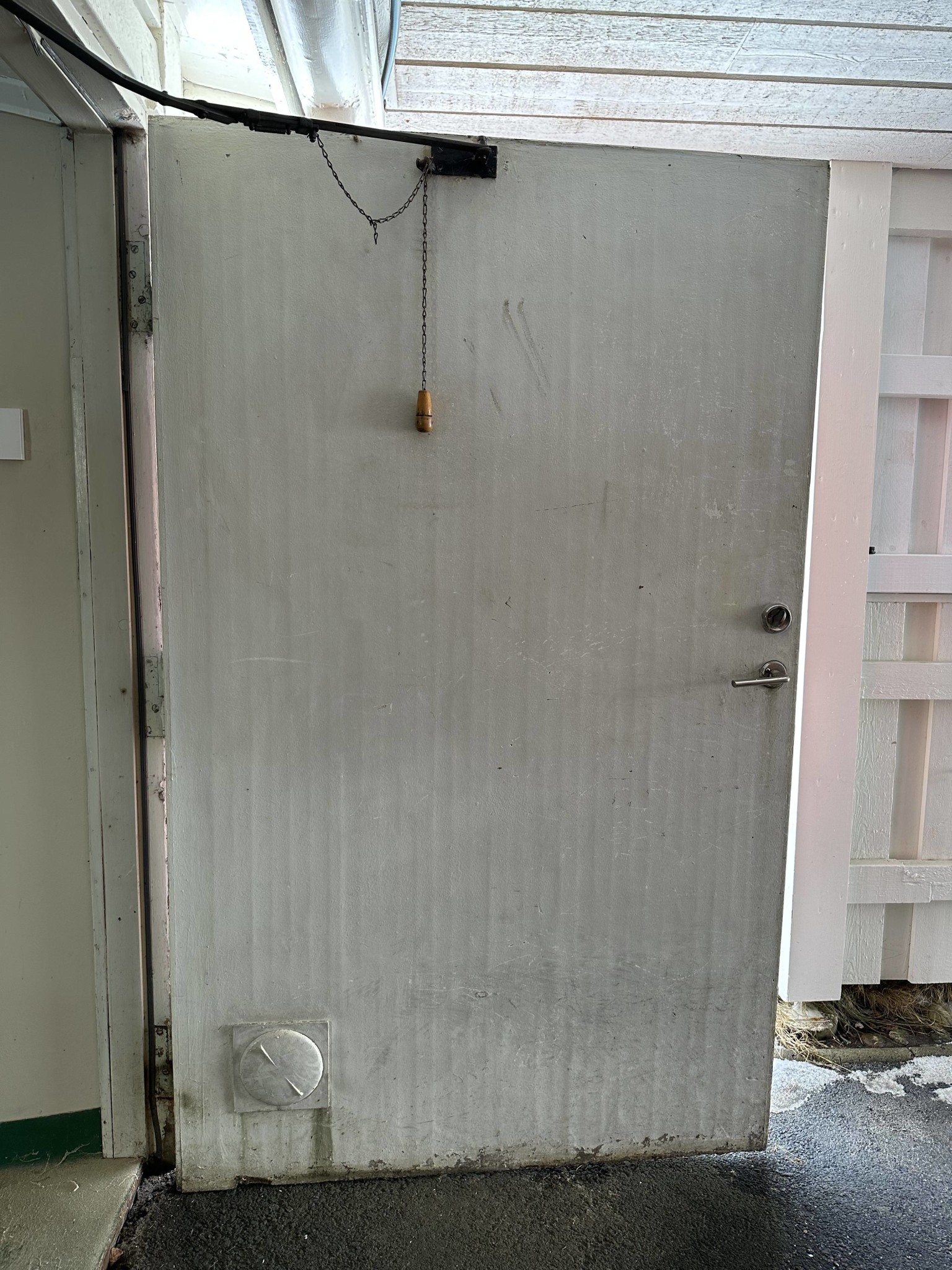

Sliten vit dörr med en pullert, kedja, gångjärn, veckad ovanljus och snett golv.

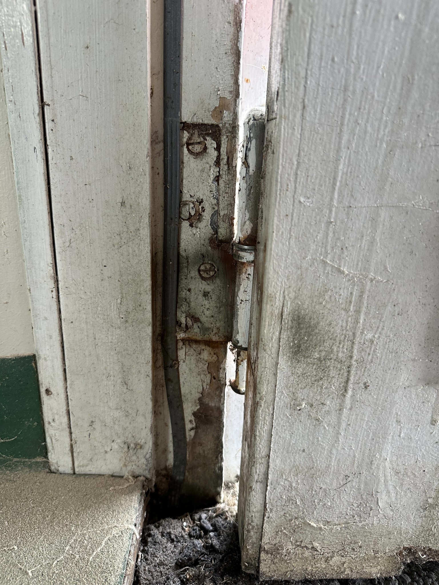

Sliten dörrkarm med rost och skador vid tröskeln. Behov av reparation eller utbyte synes.
Närbild av en fönsterkarm med sliten målning och synliga gångjärn. Nedslitet hörn med skador visible.

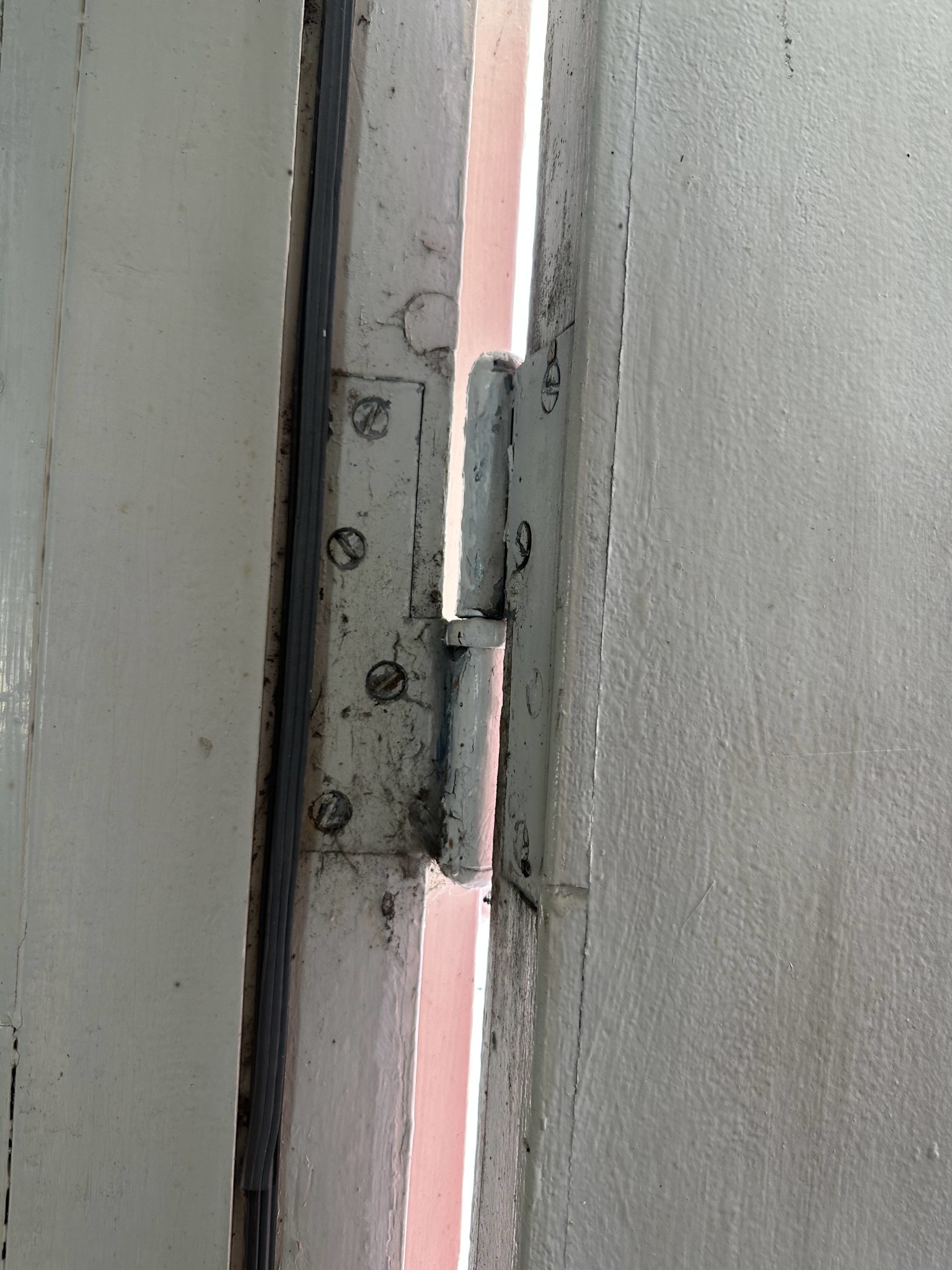

Närbild på en vit dörr med slitna gångjärn och skruvar, ljus bakgrund, synlig spricka och slitage.
Svårt att se vilket gångjärn det är men på den sista bilden har gångjärnet släppt från dörrbladet samt är böjt. Skruva fast med längre skruv och rikta gångjärnet
