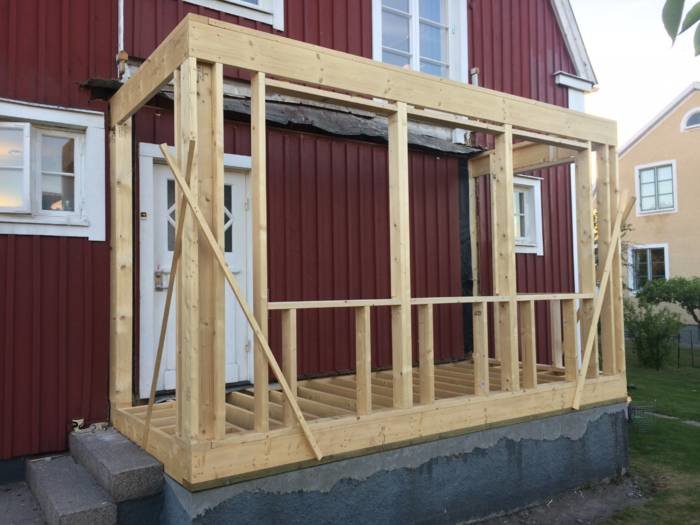

Jag tror också att det är något liknande den övre bjälke som finns på Berniebergs bild som TS menar. I detta fall tror jag man kan säga att den är rejält överdimensionerad och därför tål en liten urtagning. Principiellt sett tycker jag dock att frågan är alltför viktig för att förbigås. Det minsta man bör göra är kontrollera att kvarvarande trämängd räcker för de aktuella lasterna. Det kan vara värt att tänka på att de riktigt stora taklasterna i form av snö, kan inträffa ganska sällan. En håltagning i mitten av ett fack i balkens centrum är ofta bättre än en i underkanten.
Det borde vara den liggande regeln längst upp som jag menar. Det är ett fönster ungefär 20 cm till höger om hålet så det kan även vara den balken som hålet har tagit i. Jag tror som sagt att det inte är några problem, men finns det något sätt att förstärka upp ändå innan jag sätter igen hålet?
