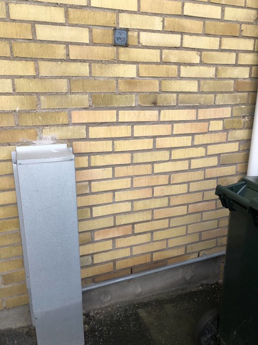

I vårt radhus från 1960 finns en yta på 90x90 cm som har förhållandevis ny tegelfasad. Jag tror att det från början suttit en plåtdörr där, med en soptunna innanför.
Ny tegelfasad på radhus med en synlig plats där dörr eller annan konstruktion tidigare suttit.

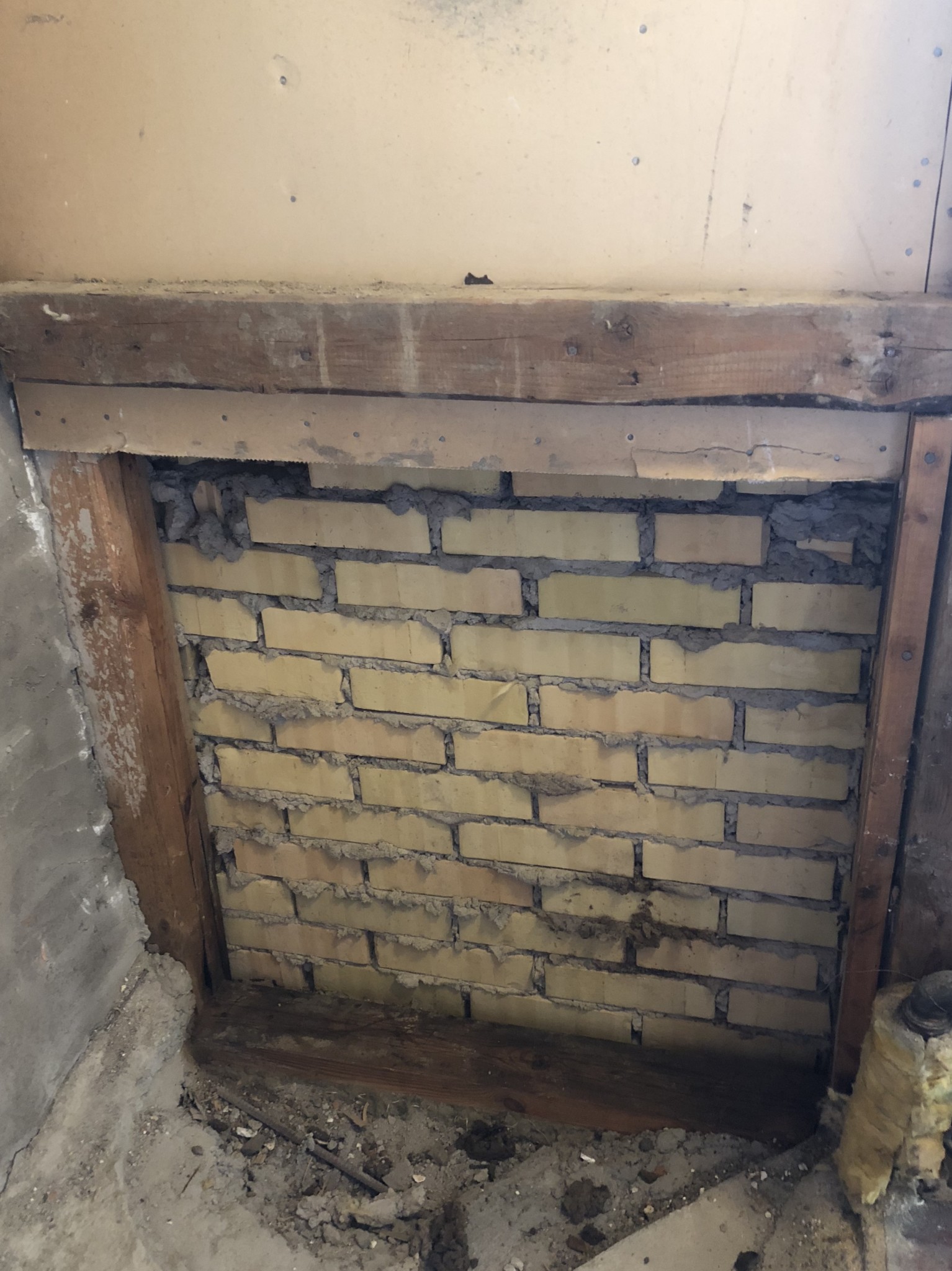

Innanför det nya teglet finns ingenting, dvs resten av väggkonstruktionen är inte återställd.
Oavslutad väggkonstruktion med ny tegelfasad och synlig isolering utan fuktspärr.

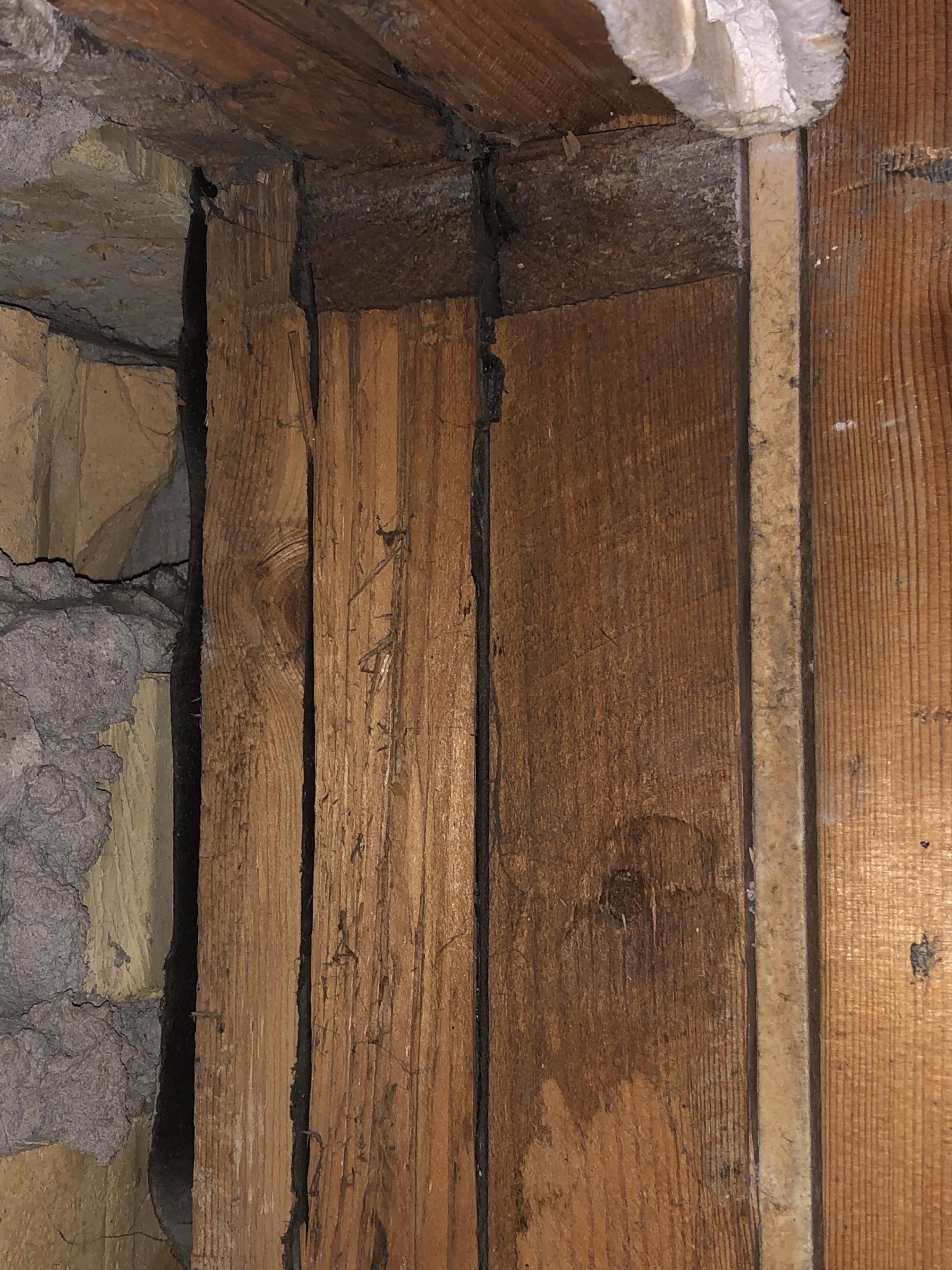

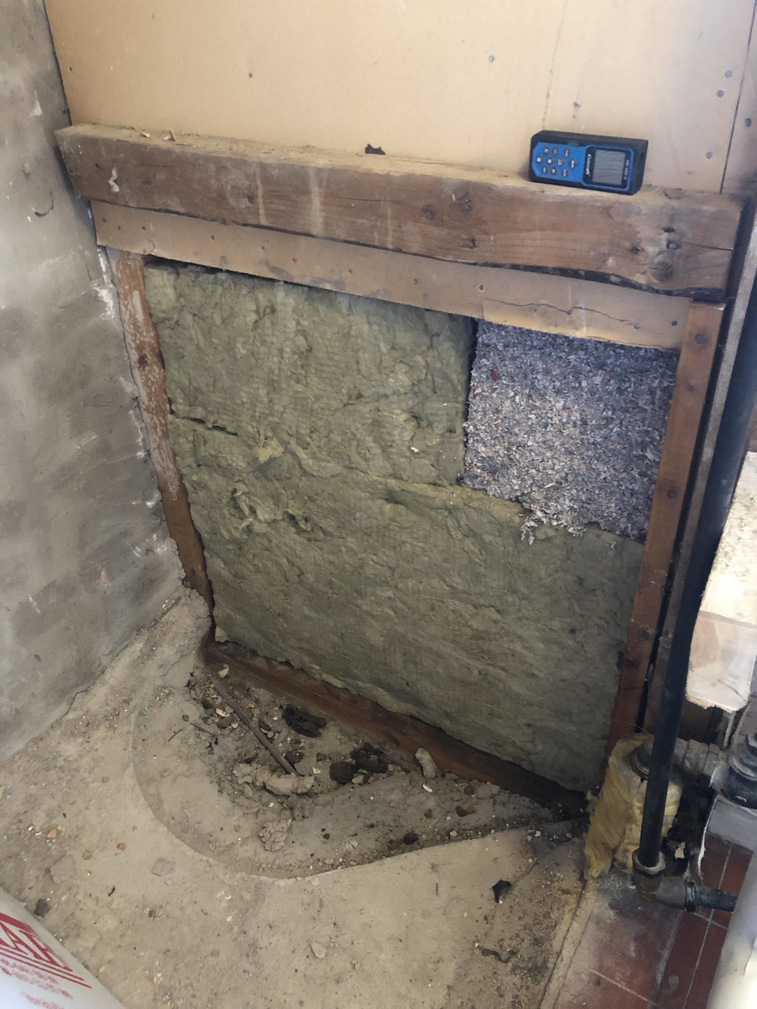

Nu har jag bara ställt dit överblivna isoleringsskivor. Mot väggen står det sedan ett gäng ihopvikta flyttkartonger lutade.
Delvis reparerad vägg med isoleringsskivor och synliga träreglar, behov av fuktspärr.

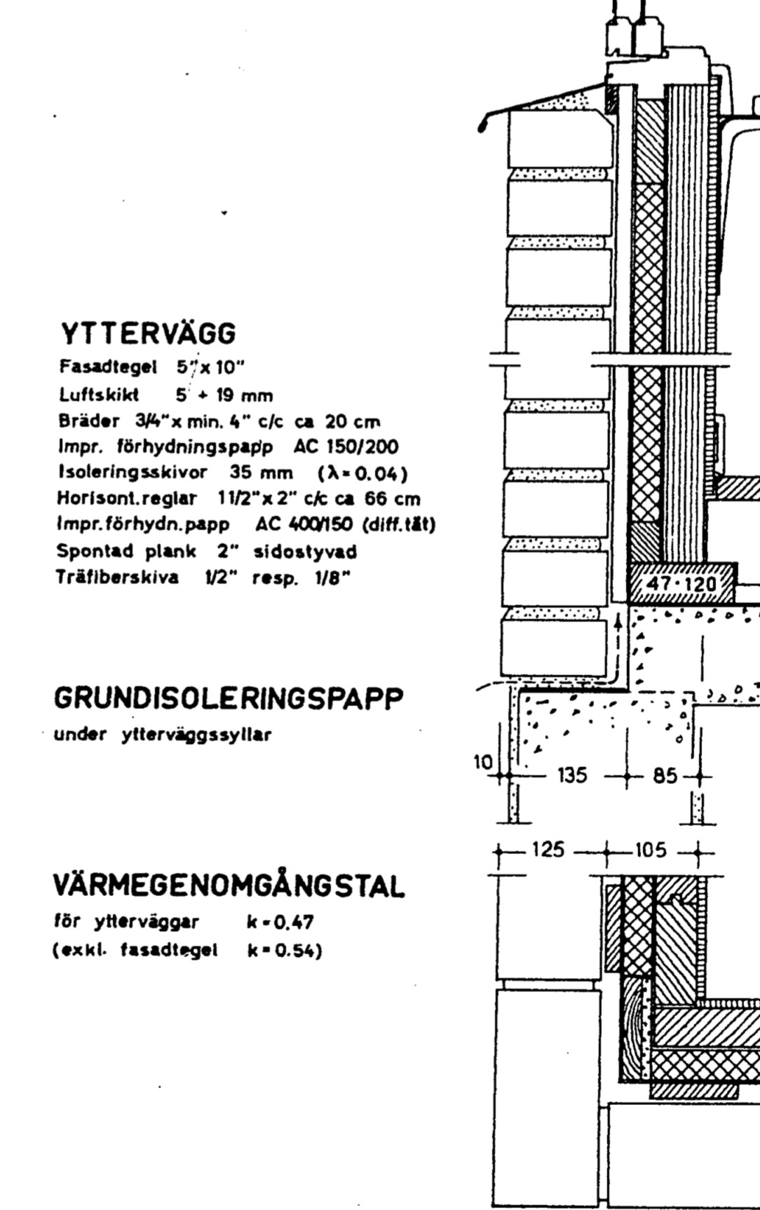

Hur gör jag bäst för att återställa väggen på ett korrekt sätt, med fuktspärr osv.? Jag har en konstruktionsritning från bygglovet, som visar att det skall vara impregnerad papp på två ställen i väggen. Vid inspektion verkar det snarare se ut som att det är byggt med papp på tre ställen – tegel-papp-bräder-papp-isoleringsskivor-papp-träregel.
Schematisk konstruktionsritning för en yttervägg med mått och materialspecifikationer inklusive tegel, isolering och fuktspärr.

Använder man sådan papp nu för tiden? Eller bygger man med plast istället? Är det möjligt att få hela väggens fuktspärr tät, när man behöver laga ett hål på det här sättet?
