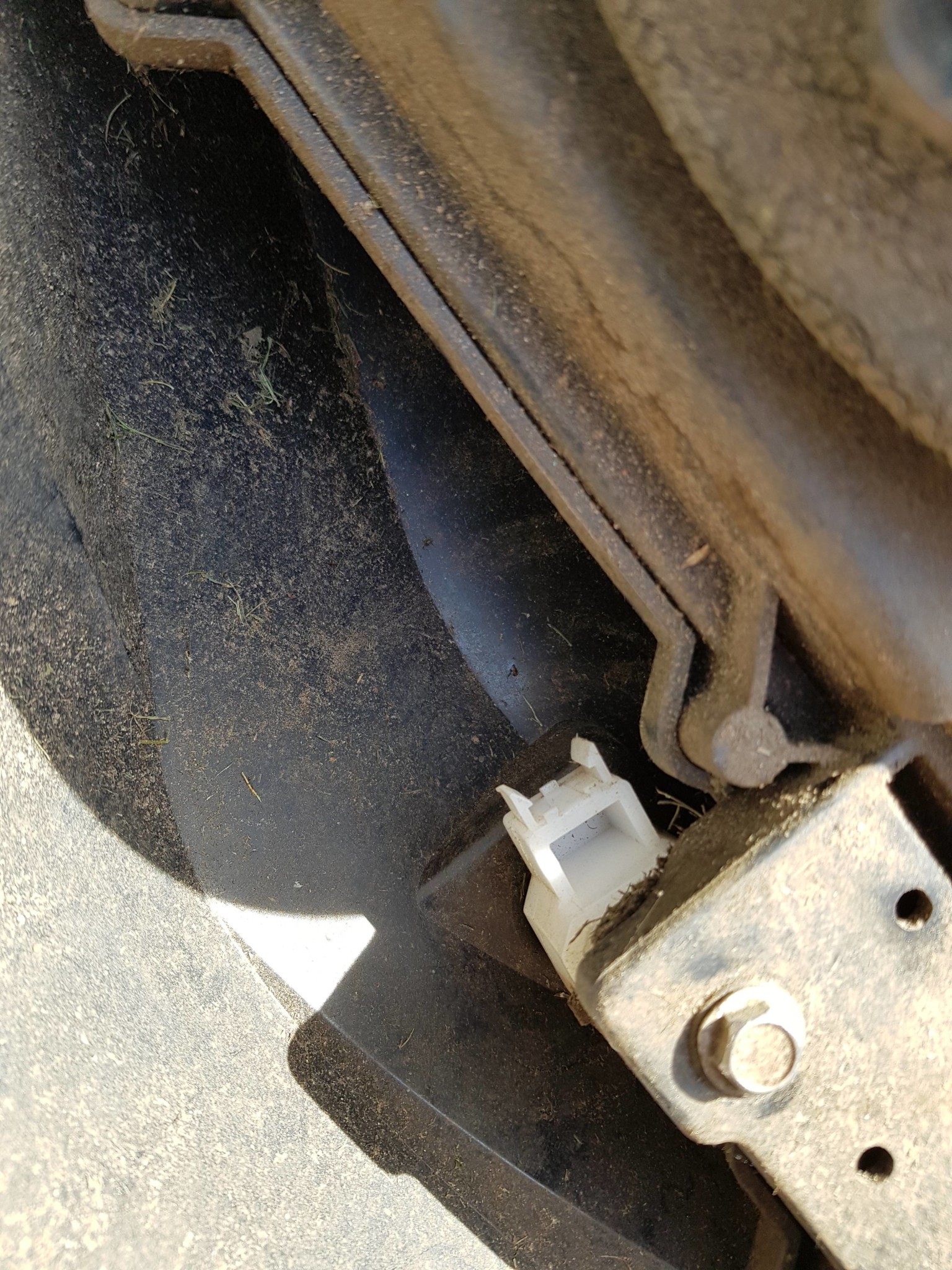

Köpte en Landroid WG795E (tror den är från 2012) av en kollega i somras, fungerade bra. Men efter vintervilan får jag nu felkod upside down och lifted up även fast den står plant. Någon som vet hur man återställer gyrot på denna generation? Eller om det går att göra nån diagnos på sensorerna via displayen?
Ser ut att ha tappat en magnet till krocksensor vänster fram. Kan det vara möjlig felkälla till felkod lifted up?
Det sitter bara en sån på ena sidan, så det ska va tomt på en sida. Kolla bara så den sitter rätt, den ska vara inåt mot själva chassiet. Dom kan lätt vrida på sig när man skruvar åt ytterhöljet
