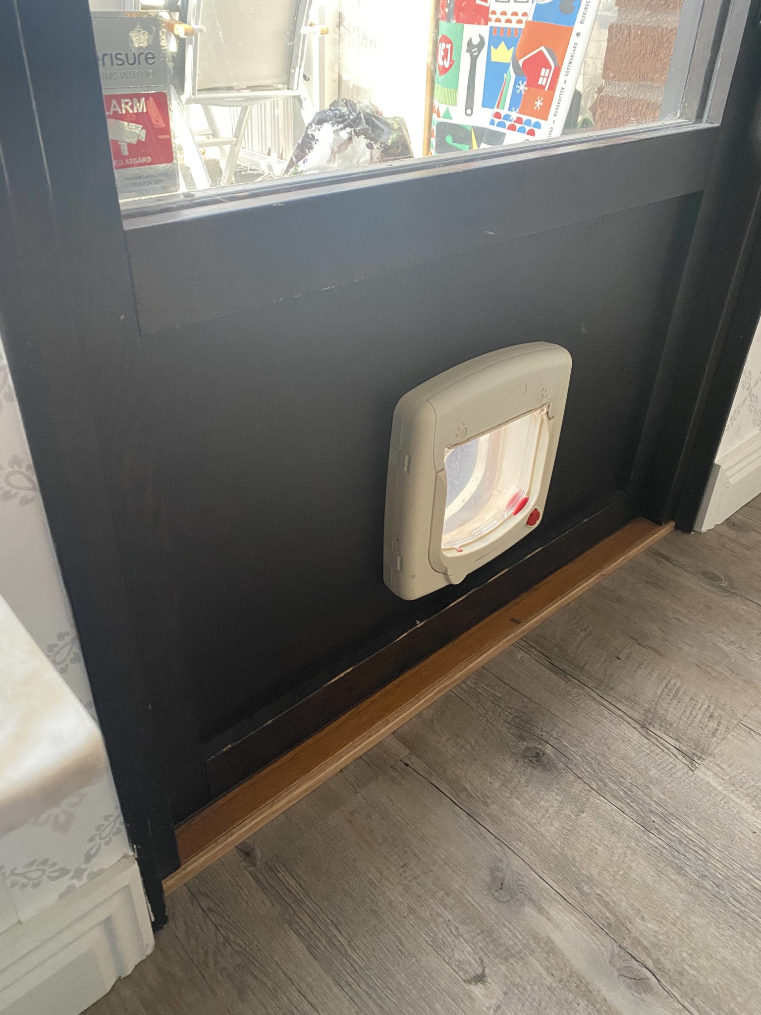

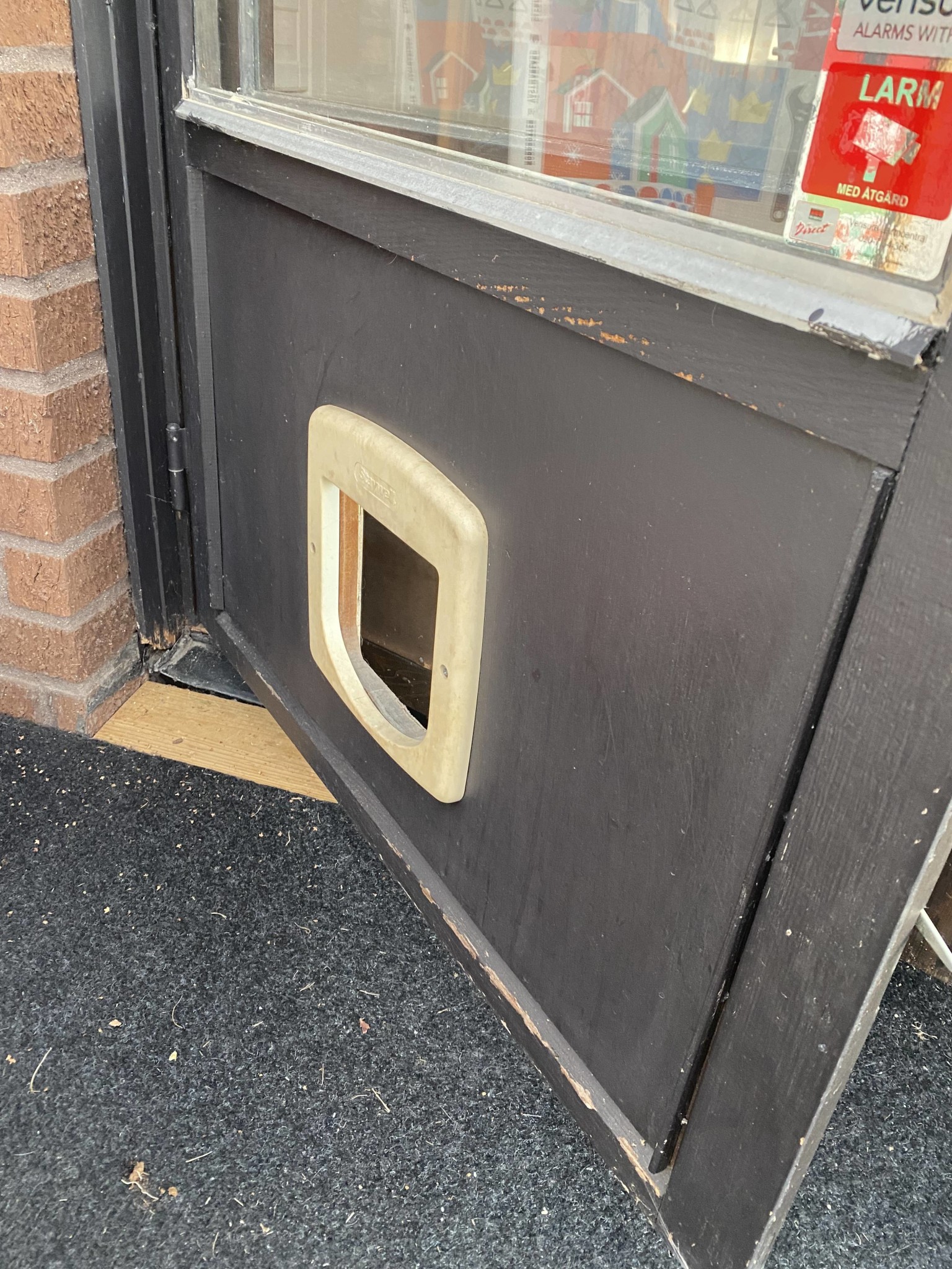

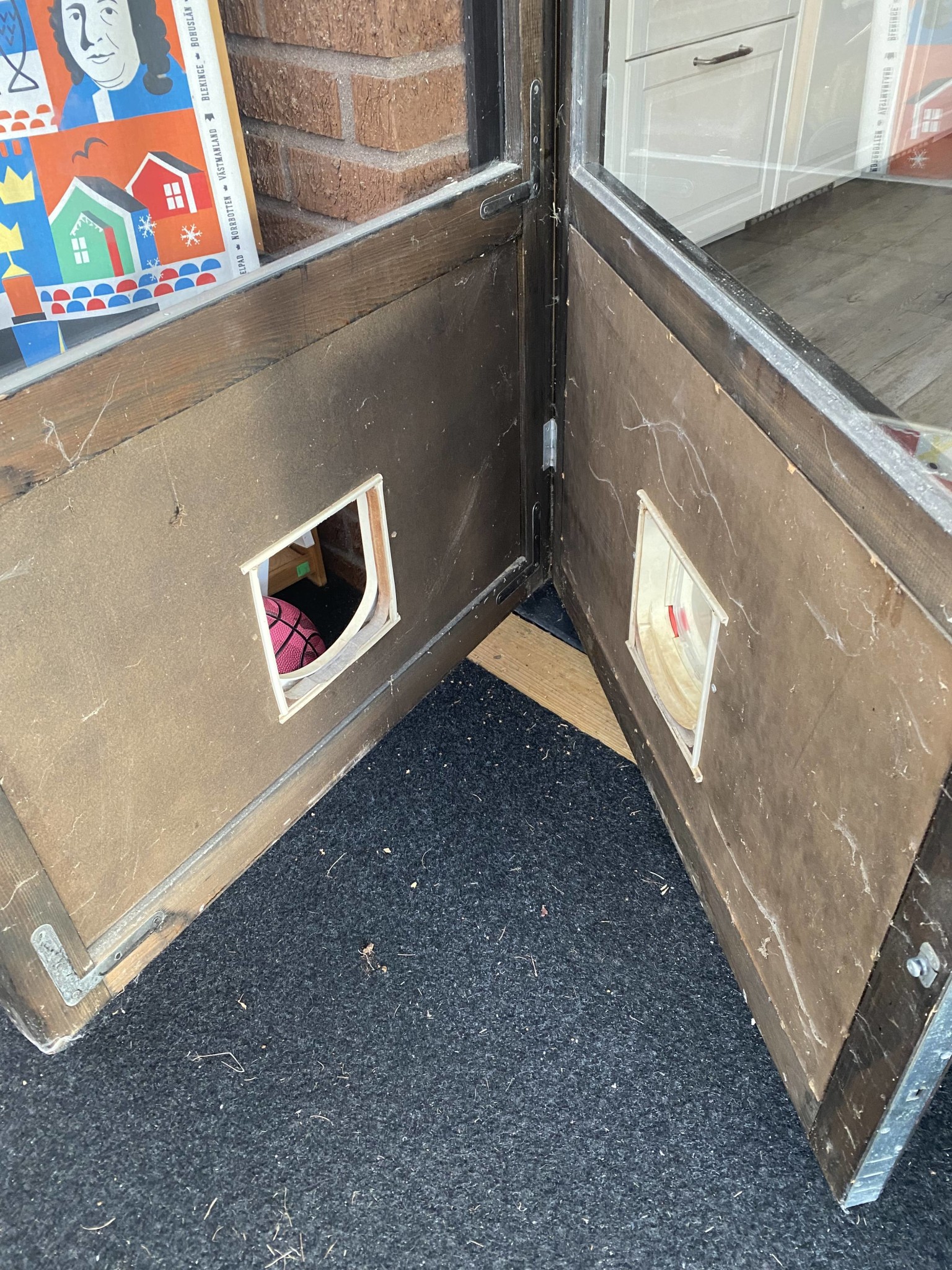

Tänkte ta bort kattluckan i vår altandörr då vi inte har eller kommer skaffa katt. Vilken typ av skivmaterial är bäst lämpat för uppgiften. Altandörren som går att dela på leder ut till delvis inglasad altan. Blir inte utsatt för regn eller direkt solljus men till viss del vind.
Tänker att det kanske blir lite mindre kall luft som blåser in genom den ganska otäta luckan.

Sätt lite isolering i mitten och sedan renoveringsgips på ut och insidan som målas.
Eller en ny glaskassett?
