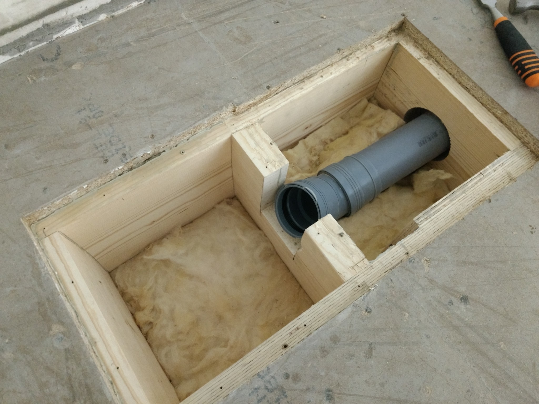

Pga problem med en badrumsentreprenör behöver jag byta golvbrunn efter misslyckad fallspackling som nu bilats ur. Fick loss gamla brunnen utan problem då avloppet utan större bekymmer gick att lirka isär mellan de 2 sista 30 graders böjarna vid brunnen.
Jag monterade detta för 1,5 år sedan och undrar nu om jag bara kan återmontera med den nya brunnen och lita på att det blir tätt? Tänkte om det är någon risk att tätningsringen i Wafixböjen deformerats permanent (finns givetvis inga skador på ringen) då den ju är fast och inte kan bytas som på den sista böjen som sitter mot brunnen (Uponor).
Känns trist att införa fler skarvar med en skarvmuff...
  • Öppet golv av betong med en kasserad öppning exponerande ett avloppsrör med böjar och en demonterad golvbrunn.
Det är inga problem att återmontera en ny brunn .
Smörj ringen med Glidex eller liknande innan montaget så blir det som kaka till kaffet
