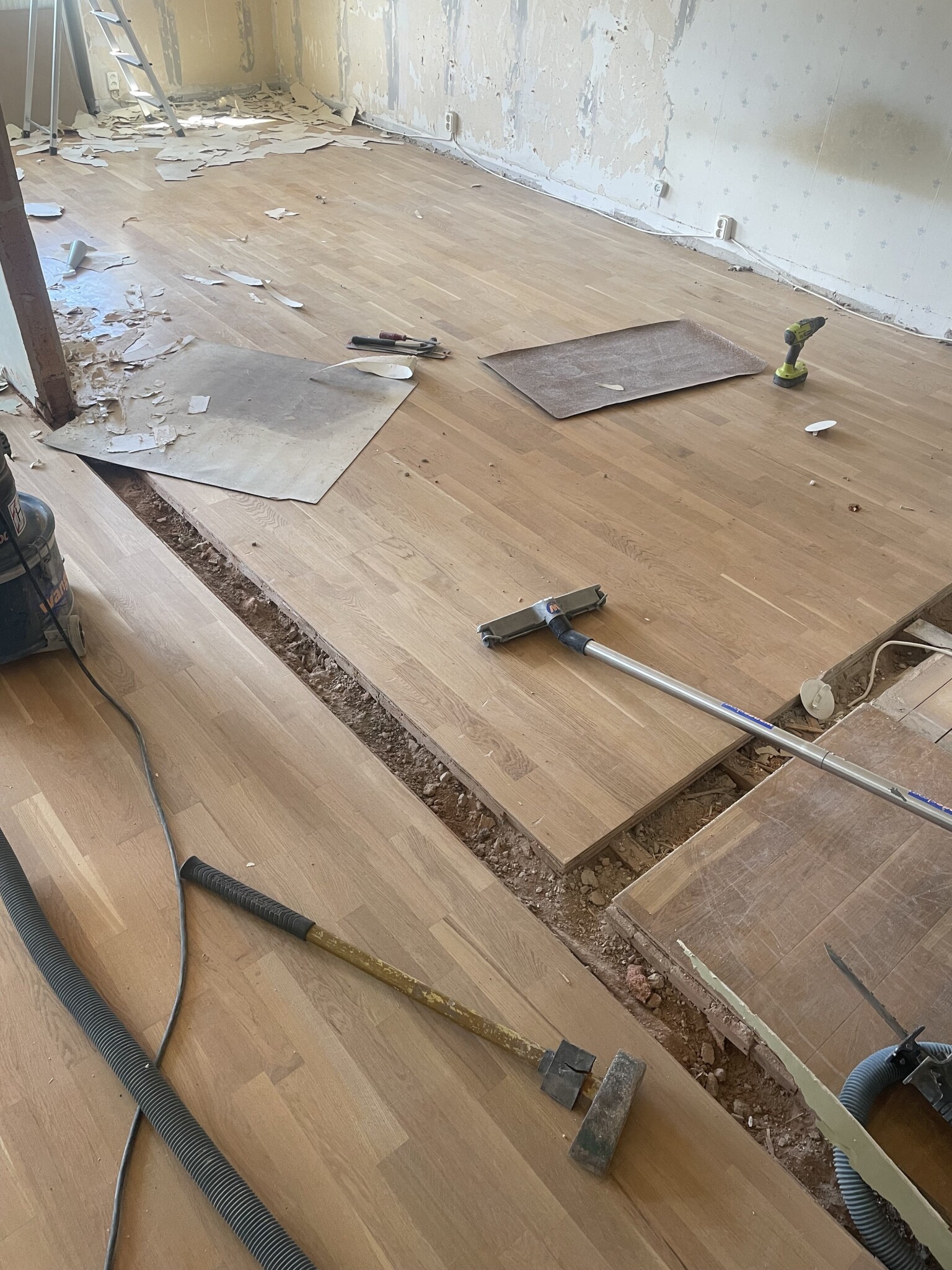

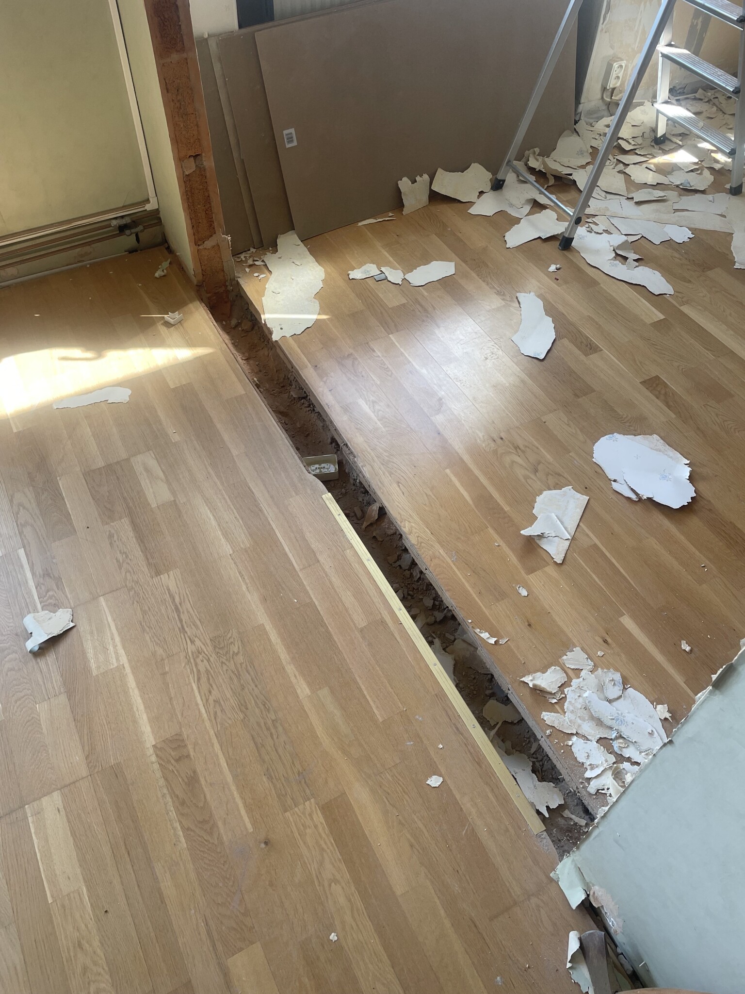

Tagit bort vägg i ny lägenhet och efter sig lämnade dom fina hål på ca 10-15 cm. Är viss, och ojämn nivåskillnad mellan golven på vardera sida av den föredetta väggen. Vill jämna upp detta och lägga på nytt golv på befintligt golv. Golvet som ligger är råspont och parkett.
Hur jämnar jag bäst upp golvet för att lägga nytt?

  • Ojämn golvnivå med råspont och parkett där en vägg har tagits bort, omgiven av skräp och en stege i ett rum.
  • Golv med borttagen vägg visar hål och nivåskillnader, verktyg och material ligger utspridda på parkettgolv i en renoveringsmiljö.
Det beror på hur mycket jobb du är villig att lägga.
Alternativ 1 - Ta bort parketten och flytspackla hela golvet.
Alternativ 2 - Ta bort parketten och flytspackla bara rännorna. Jämna ut nivåskillnaderna med lumppapp eller board (masonite)
