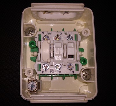

Jag ska montera tillbaka en brytare som skruvades bort vid lite jobb i badrummet. Dock skulle jag vilja dubbelkolla så jag gör rätt. Det var svärfar som skruvade bort den, så jag fick inte se hur elektrikern gjort från början.
Fas och nolla är inga konstigheter, men frågan är jorden? Ska jorden sitta på skruven nere i vänstra hörnet? För "X" har jag förstått används för att bryta annat om annat finns?

Just precis, stora skruven nere i vänstra hörnet är jordanslutning.
Perfekt, stort tack för snabb hjälp. Dessutom är det ju kul att man hade rätt, i synnerhet eftersom detta är ungefär gränsen för vad jag ger mig på, eftersom det är gränsen för vad jag FÅR ge mig på :-)

Det är en fast installation och ska utföras av en behörig elektriker - inget för oss utan behörighet!

Har man "nödig kännedom" får man byta fast installerade uttag och strömställare.
