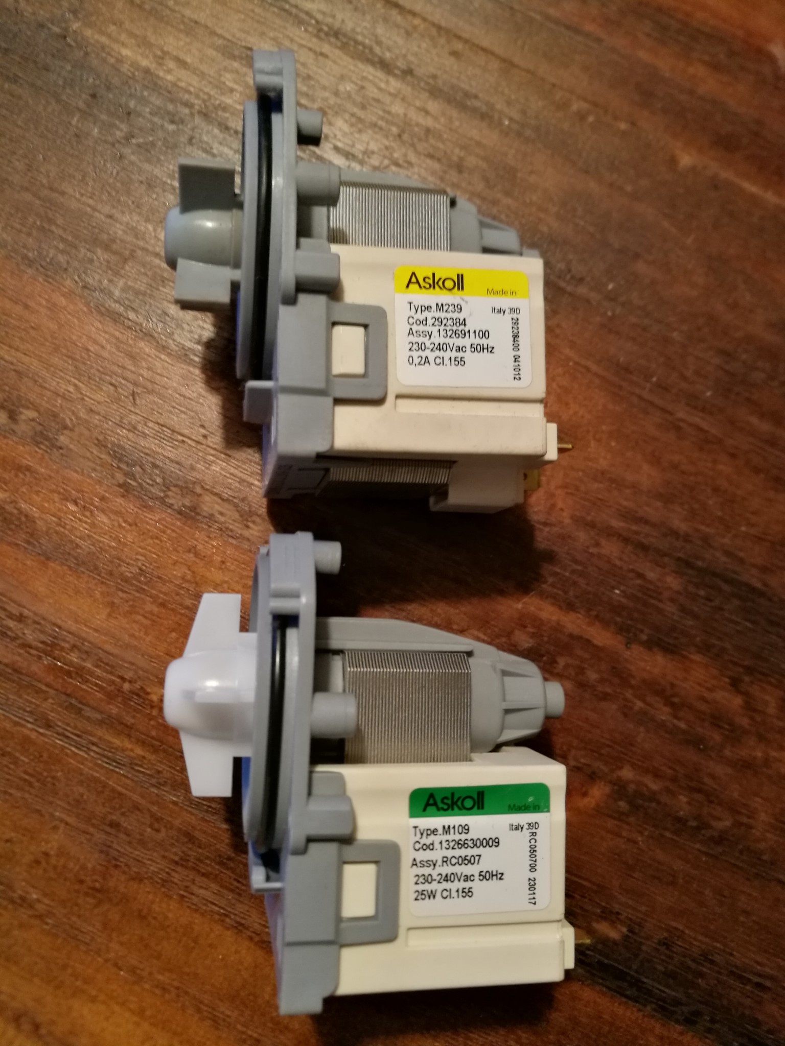

Gick till stället jag köpt maskinen på.. Visade sig att det var garanti på maskinen... Fick med mig en ny pump, ny men inte exakt samma... Hon i affären trodde den skulle passa, vilket den gör fysiskt... Dock skiljer sig impellern... Vad tror ni, spelar det någon roll? M239 är den gamla, med grå impeller...
  • Två olika Askoll pumpmodeller med och utan grå impeller staplade på ett träbord.
Provade att koppla in den nya pumpen för att testa den innan jag skruvade ihop allt... Den gick mycket ojämnare än den gamla... Skakar och låter, nästan som den inte orkar varva upp... Den gamla motorn går mycket jämnare... (men drar 1 A istället för 0,2 och blir varm rätt snabbt..)
Vågar man chansa?

Tro är att inte veta
25w på nya pumpen är 0,11A
jag skull med fog påstå att den nya inte funkar som det var tänkt.
fast funkar den på plats och det pumpar ut som vanligt så är det bara att köra på

Då får den åka tillbaka, det var ju ett halvskapligt meck att få bort den, så jag tänker inte göra det oftare än nödvändigt...

Hur gick det här?
Jag har samma problem ”Kontrollera filtret” - tömmer jag den på vatten så orkar den dra runt pumpen och slutföra programmet.
Har skruvat isär maskinen nu och jag har också en M239-pump men hittar endast ersättaren du fick på Electrolux webb.
