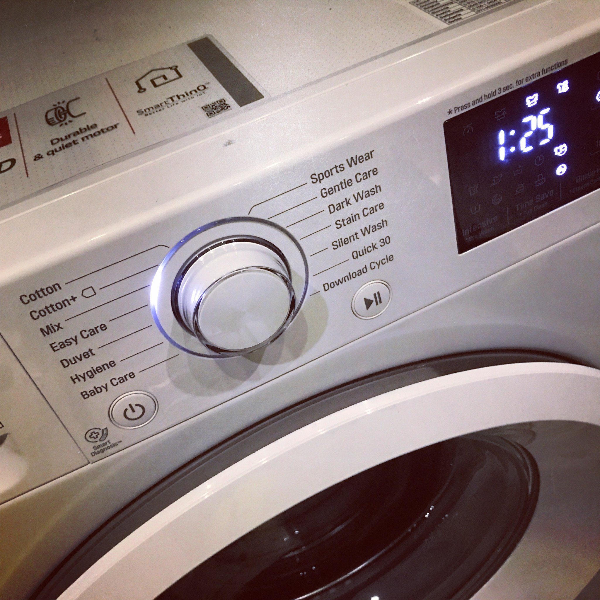

Blev lite panik så Husqvarna åkte upp på släpet och hem kom en ny LG
Egentligen inte den jag ville ha men Elgiganten verkar systematiskt se till att annansvaror inte finns hemma :crysmile:

Försent nu men din pump är riktig
Det mest troliga är att det bara är nivåsytemet som fått fnatt efter rengöringen. Troligt vis avlagringar i nivåbehållaren som man enkelt spolar ur.
På LG har du ingt tömningsprogram alls....
