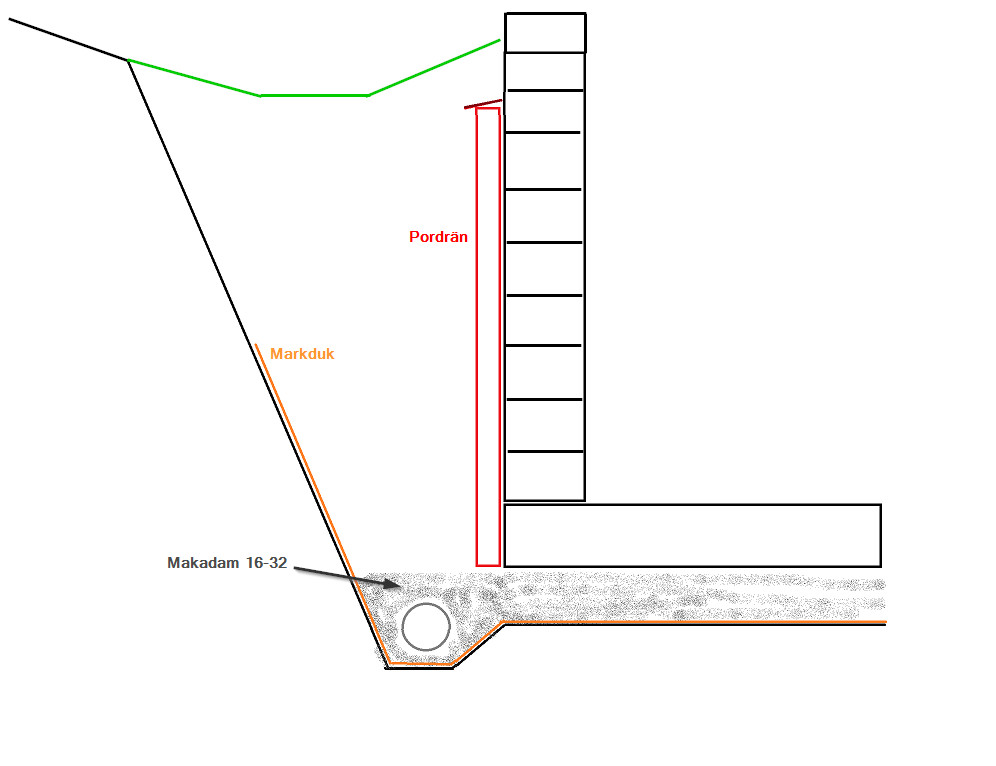

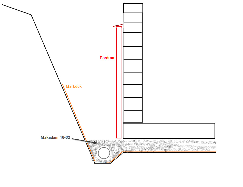

Jag har byggt ett nytt garage där bakgaveln är tänkt att vara under mark.
Det är en isolerad betongplatta med lecamur där jag har satt pordränplattor, se status idag på nedan bild:
Schematisk illustration av en garagegrund med isolerad betongplatta, lecamur, pordrän och makadam.
När markarbetet gjordes tog jag och använda matjorden på annan plats på tomten och siltjorden som fanns under har körts bort och den vill jag inte gärna återfylla med heller.
Nu funderar jag på vad jag ska återfylla med, jag har som sagt inga massor utan måste införskaffa detta.
En tanke jag har är att återfylla med makadam 16-32 en bit och sedan lägga 8-16 och sista 30 cm lägga matjord.
Isoleringsplattetillverkaren verkar rekommendera "finkorninga jordmassor (sandiga jordmassor)", vad innebär det?
Marken sluttar ner mot garageväggen så jag har tänkt att göra en lågpunkt en bit från väggen, se gröna strecken nedan, är det rätt tänkt?

Du ska först och främst vika tillbaka fiberduken över makadamen, sen ska du återfylla med täta massor (med 0-fraktion) alltså inte varken 16-32 eller 8-16. Det bästa hade nog varit att behålla dom befintliga massorna om de inte var väldigt blöta.

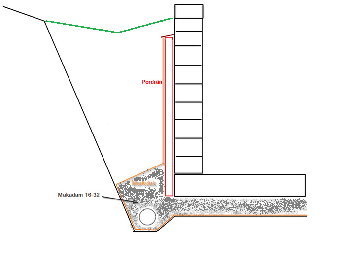

Jag tänkte fylla på med lite mer 16-32 och sedan vika över duken och fästa den mot dränskivan som tillverkaren rekommenderar, se bild:
Diagram som visar lager av makadam 16-32 vid dränering, med duken fäst mot en dränskiva.
Om man inte har befintliga massor och måste införskaffa nya, vilken typ hade du rekommenderat? 0-16?
Vad innebär sandiga jordmassor?
Mvh Mattias
Diket i överkant så långt från väggen som möjligt, sen spelar det inte så stor roll vad du fyller med då du redan löst dräneringsbiten.
Skulle nog kört 16-32 eller liknande, det finns inget billigt naturgrus att få tag på?

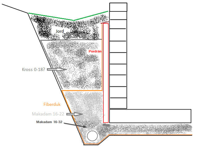

Jag kommer ha kranlastbil med gripskopa för att fylla bakom väggen och köra med skyffel och kratta för att jämna ut det. Jag funderar på att köra padda (liten) över det allt eftersom för att det ska sätta sig, är det en bra ide?
Min tanke nu är att göra följande: 16-22 eller liknande längst ner, padda och lägga över fiberduken och mot pordränskivan. Sedan lägga något billigt kross över detta och sist lägga jord på toppen.
Jag är dålig på de olika fraktionerna och vad som lämpar sig bäst för vad. Är 16-22 lämpligt att ha i botten (dränerande)? Eller ska man köra 8-16 för att det är lättare att hantera?
Vilken noll-fraktion ska man ha? Jag har inget behov av att kunna köra tungt över detta sedan.
Ska man padda eller är det onödigt arbete?

Jag år inte helt 100 på detta men har för mig att man inte skall använda för igenomsläppliga massor.
Detta då inte dräneringen ska ta hand om ytvatten som kommer uppifrån utan skall dränera vatten underifrån.

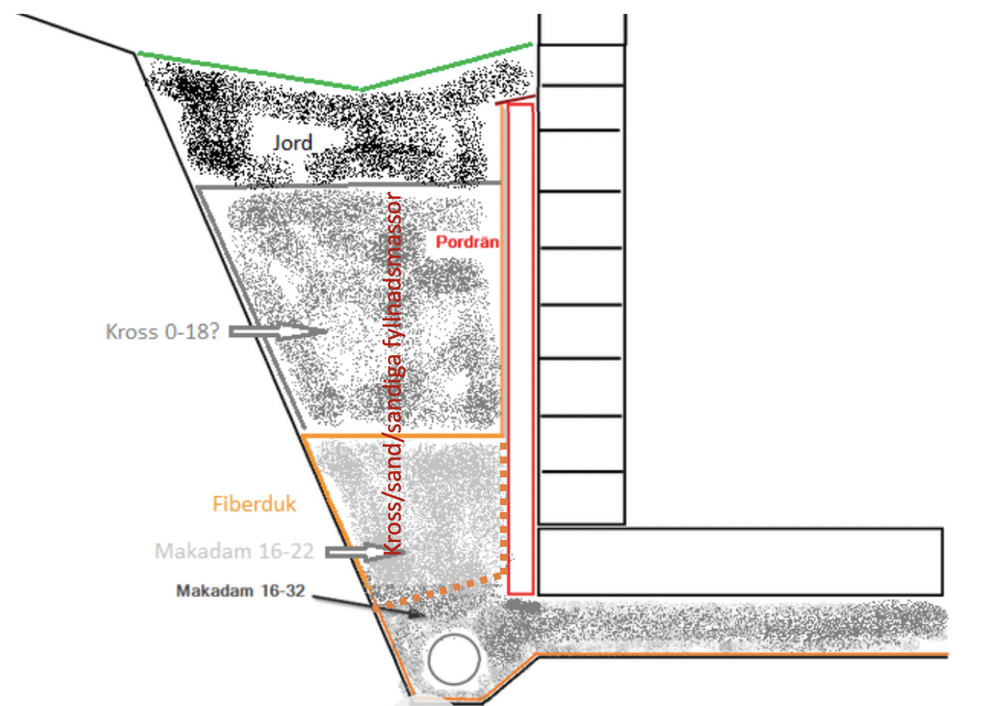

Jag skulle välja billigaste och tillgängligaste massan som är sandiga fyllnadsmassor, ren sand 0-8 eller kross och fylla hela vägen upp. Vill du ha gräsmatta på toppen lite jord på det precis som du ritat. Lägg fiberduken under dessa massor med fall utifrån huset för den kommer troligen att sätta igen av massornas nollfraktion (tar många år). Då vill du att vattnet rinner bort från grunden. Så här (ritade in streckat linje för fiberduken):
Illustration av grunden till ett hus med lager av jord, kross, sandiga massor och fiberduk med riktning för dränering.
Vill du att det inte ska sjunka runt huset får du padda massorna vartefter. En mer pragmatisk approach är att trampa till dem vartefter man fyller och sen acceptera att det sjunker någon dm eller mer de kommande åren. Då fyller man på mer material runt huset, t ex kan man vänta med jorden och fylla med massorna ända upp så sjunker det till en bra nivå för jorden efter ett par år. Men allt beror på hur snyggt man vill ha det runt huset omedelbart.

Ytvattnet rinner väl tillslut ner i dräneringen i vilket fall men jag tänker att jorden på toppen tar väl upp de riktiga störtskurarna och jämnar ut belastningen lite.
Okej, då lägger jag fiberduken med fall från väggen istället.
Ni ser ingen produkt som är bättre eller sämre för ändamålet utan bara köra det billigaste av sand, 0-8 eller större kross så som 0-18?
Ska man padda detta? Jag tänkte hyra en 90 kg padda och köra i så fall.
Padda så slipper du sättningar efteråt. Räcker nog med en körning per 0,5m djup.
Akta väggen bara...
