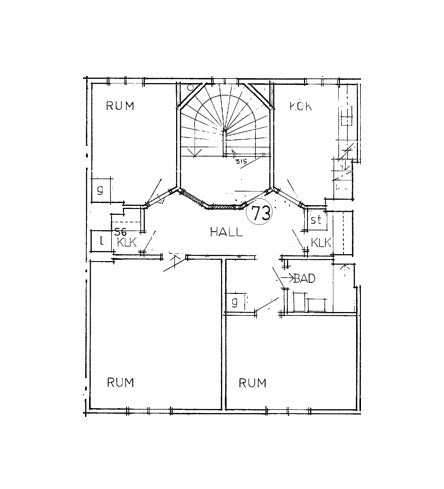

Jag håller på att lägga golv i lägenheten och kan inte bestämma i vilken riktning jag skall lägga golvet i hallen. Jag vet att det finns tusen liknande trådar och känner till reglerna för att lägga golv:
1. Skall ligga i ljusets längdriktning (lodrätt i mitt fall)
2. Skall ligga i rummets längdriktning
3. Skall ligga åt samma håll i hela lägenheten
Dessa regler går ju inte att kombinera i mitt fall. I alla rummen är det självklart att golvet ligger i ljusets längdriktning men då är frågan om jag skall bryta mot regel 2 eller 3 när jag kommer till hallen?
Mellan stora hallen och lilla hallen (utanför badrummet) finns inte någon tröskel. Jag tror att det sätt väldigt konstigt ut om jag lägger golvet lodrätt där.

Jag tänker praktiskt och undrar om det inte är mycket enklare att få till vinkeln mot de sneda väggarna om det är kortänden av brädorna man ska såga?
Den om ljuset faller ju bort eftersom du inte har några fönster. Indirekt ljusinsläpp från dörrar är mjukare, så där har man inte samma risk med fula skuggor.
Regeln om att lägga på längden för att rummet ska se större ut är ju fel, dock ett vanligt fel, eftersom den är lite lång:
Lägger man på längden ser rummet längre och smalare ut, lägger man på bredden ser rummet bredare och kortare ut. Vilken effekt vill du ha?
Lilla hallen utanför badrummet ska ha samma riktning förståss.

Hmm... mycket intressanta åsikter. Lutar nog åt att jag lägger golvet i hallens längdriktning. Tror att det blir snyggare precis innanför ytterdörren och snyggare mellan stora och lilla hallen. Men kom gärna med mer åsikter!
Du håller upp ett lod framför bilden i första inlägget så ser du vad som är lodrätt. Att jag inte skall sätta golvbrädorna på väggen tror jag du förstår. ;-)Norrhyttan skrev:
