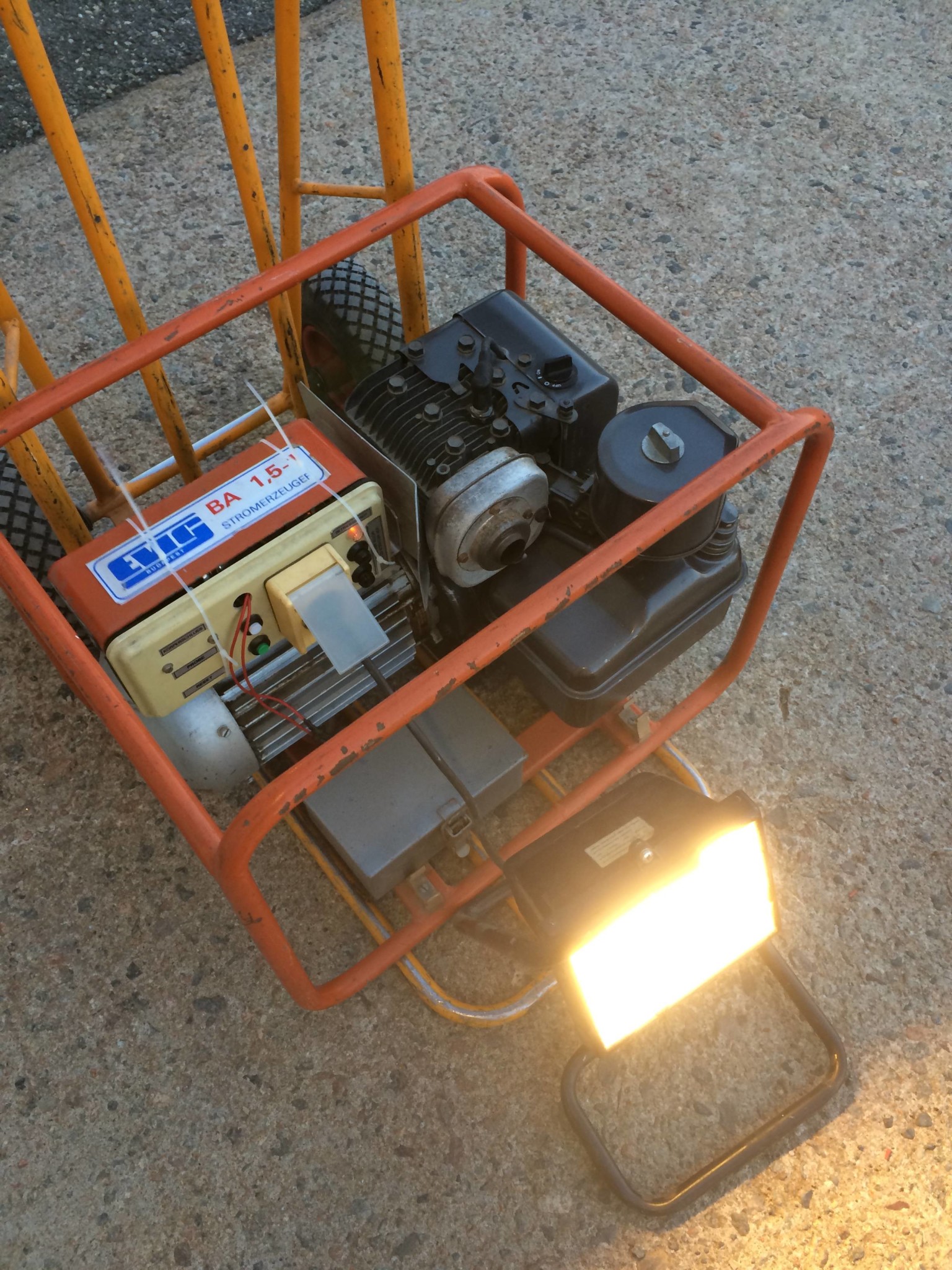

Tjoho :) nu fungerar elverket jag bytte kondensatorn idag och den började leverera direkt. Men jag var skeptiskt att den skulle fungera, mätte upp 0,8V utan att ha bytt kondensator förra veckan, efter en magnetisering fick jag 2,8V. Varvtalsregulatorn fungerar perfekt på denna när man hänger på olika laster och även vid obelastad. Har ett ”modernt” Luna elverk som svajar och går bäst vid belastning. Blir nästa grej att få den att fungera oxå.
  • Ett fungerande elverk med kondensator, varvtalsregulator och en tänd lampa indikerar drift.
