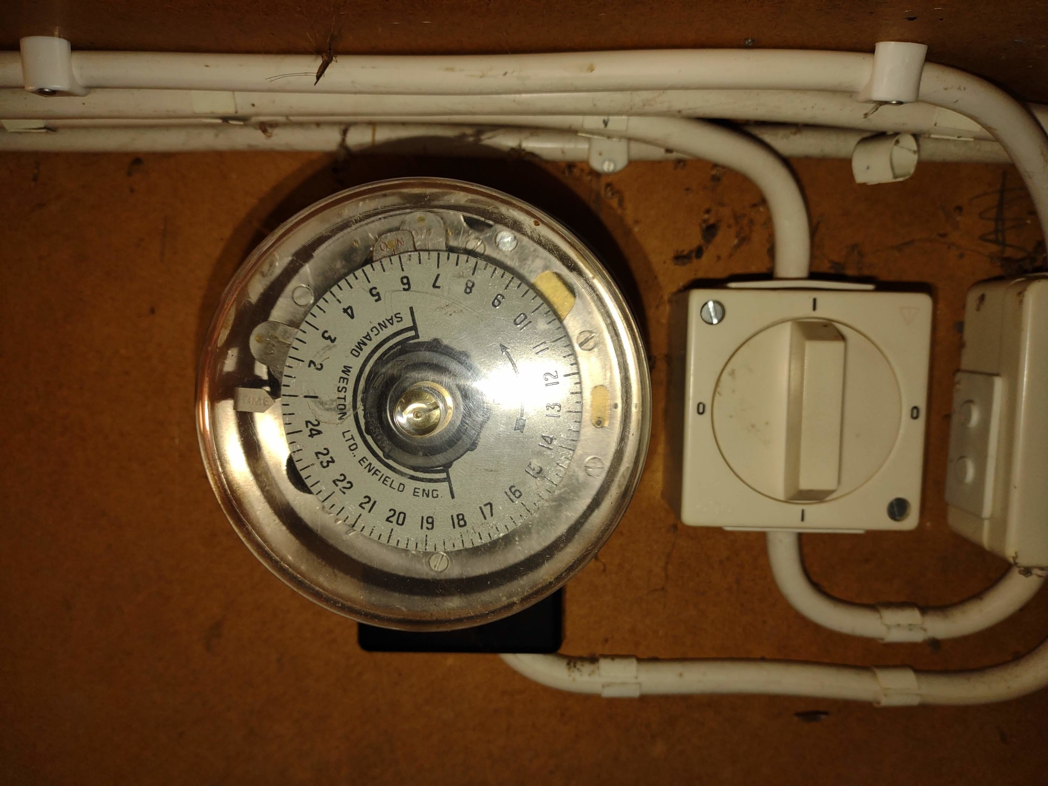

Har ett mekansikt tidur (se bild) ute i förrådet som styr all utomhusbelysning som har funkat hyggligt fram till förra året då det började gå för långsamt med nästan en timme per vecka så nu ämnar jag att byta ut det.
Mitt problem ligger i att jag inte riktigt vet med vad? Har försökt googla mig fram men det jag hittar verkar vara saker som man kopplar in i elcentralen.
Är ute efter en modern variant av det som jag har som gärna får vara astronomiskt styrd så man slipper springa ut och ställa om den.

Köp en normkapsling till ett modernt astro-ur så är saken biff.
Mekaniska astrour är ersatta av elektroniska typer.
https://www.elbutik.se/product.html/normkapslingar-ip40-utan-noll--och-skyddsledarskena
https://www.elbutik.se/product.html/ff-pcz-525-astronomiskt-tidur

Jag har mekaniskt ur kombinerat med ljussensor. Tid på dygnet är mindre intressant än ljuset för att styra utebelysning eftersom mörkrets infall varierar så mycket. Men tiduret stänger av helt en stund på natten i vårt fall och behöver inte ställas om så länge den går rätt +/- en timme vid sommartid.

Ett mekaniskt tidur som bestämmer när på dygnet fasadbelysningen får ha möjlighet att vara tänd. Om fasadbelysningen ska tändas styrs av ljussensorn. Det fina med detta är att det inte behövs något batteri. I astro-uren sitter det säkert ett batteri som ska bytas, och det känner de flesta inte till, och kallar på en elektiker när fasadbelysningen inte fungerar pga batteriet slut. Blir saftigt pris för sådant batteribyte, elektrikerarbetskostnad, framkörningsavgift osv. Som någon redan sa astronomiskt dyrt.
Fasadbelysningen kan inte lysa från kl. 01:00 tom kl. 05:00, och kan alltså inte störa grannarna.

En bild på ett mekaniskt astrour som jag importerade från UK för en massa år sedan. Redan då var det gammalt och begagnat, men funkade att styra utebelysning i en drös år.
Blev sedan ersatt av en fjärrmottagare.
Nu får det stå i mitt "museum".

Ett valfritt shelly relä fixar det där, ett sånt här tex.R Rickohoj skrev:
https://www.styrahem.se/p/451/infalld-strombrytare-1-kanal-potentialfri-wifi-shelly-1
