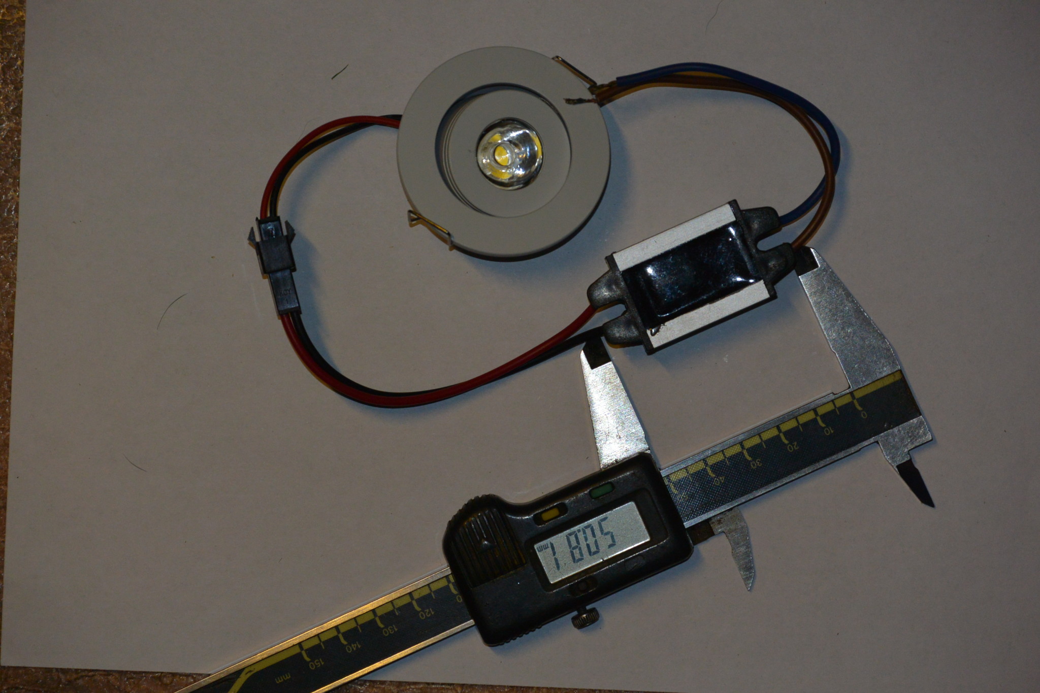

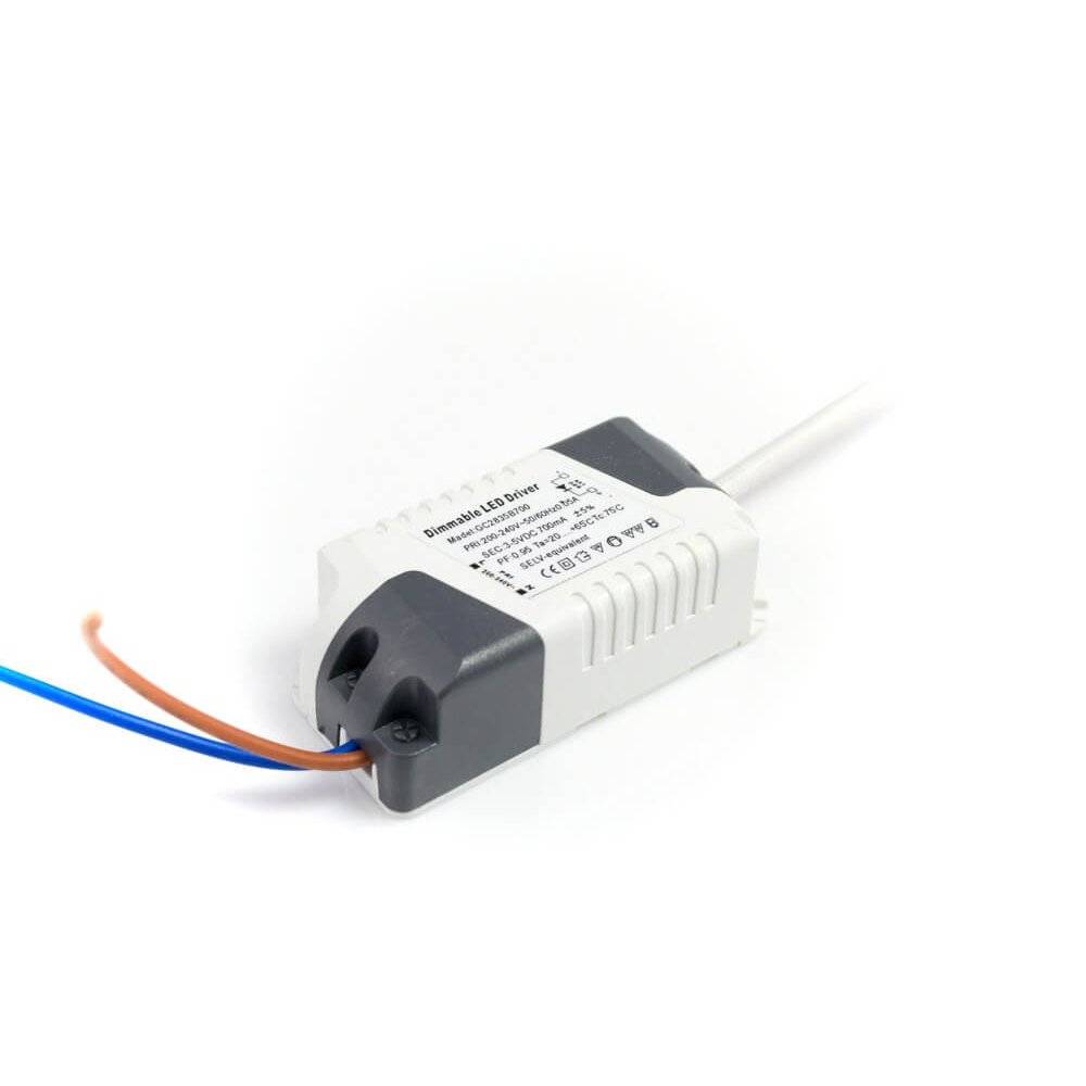

Jag har använt denna typ av drivdon, fördel är att man kopplar som det var en vanlig lampa 230 V och dimmar på samma sätt.
https://www.ljustema.se/tillbehoer/414-drivdon-1x3w.html
Text nedan från deras sida
Till TeraLites led downlights ingår det alltid en driver till var downlight. Det är en minidriver som endast kan driva en downlight, på den sitter en snabbkontakt som passar i armaturen. Drivern ska ligga löst bredvid ledlampan så den kommer alltså inte att bygga något extra. Fördelarna med detta, mot att ha en driver till många led downlights, är att man drar 230V fram till var armatur. Om en driver skulle gå i sönder slocknar endast den downlighten och inte hela taket.

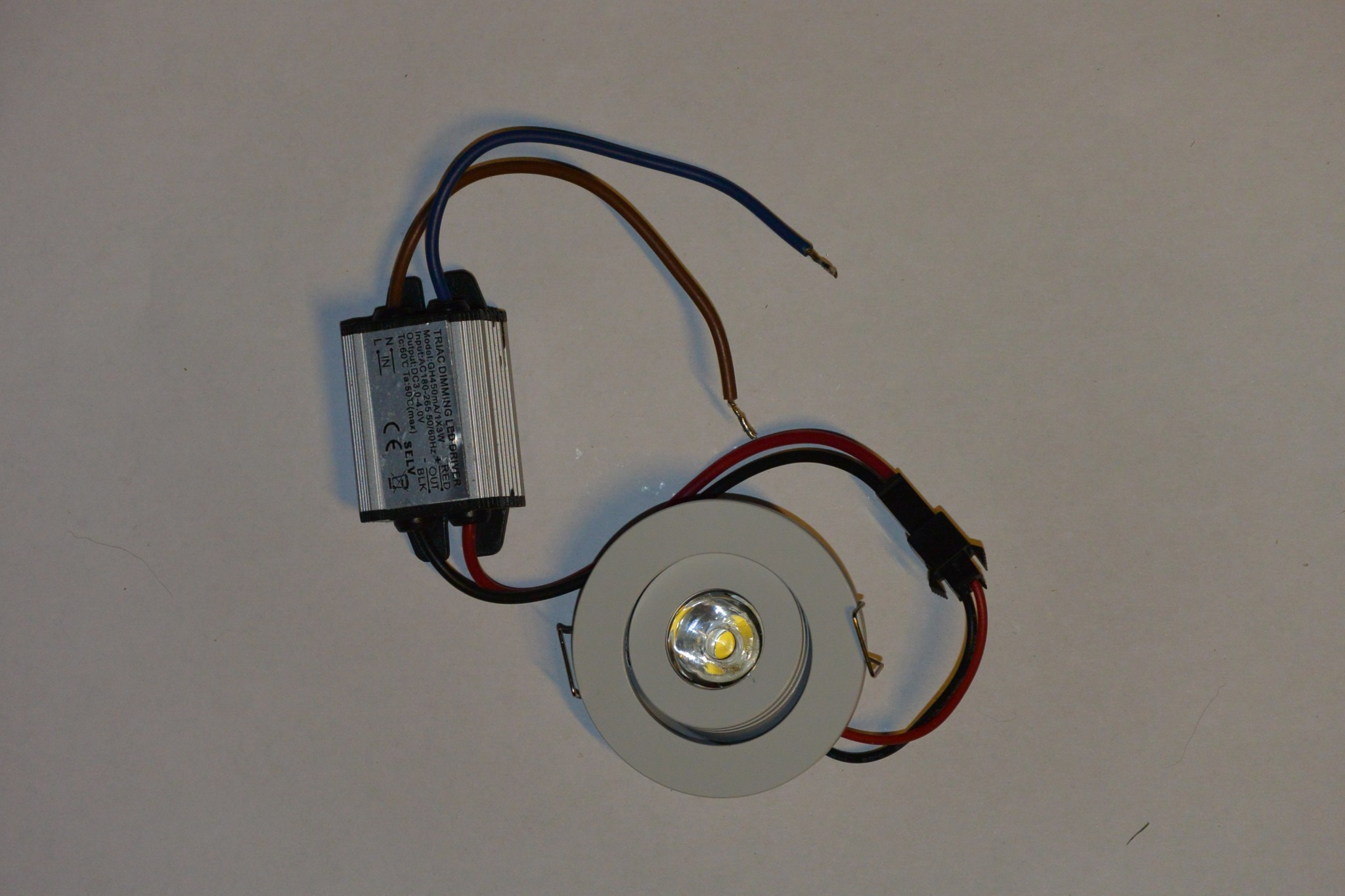

Hur (praktiskt) ansluter du detta drivdon på primärsidan (vänster i bild)?
På dom jag använt, det var en utseendemässigt äldre modell var det RK 0.75 mm² dom var förtenta i anslutningsändan med fördel använder man WAGO 221 eller 222 men det går (må gud förbjuda) även med sockerbitar. Måtten är anglosaxiska på drivdonet 1" x 2" x 3/4" Nolla + tändtråd besökte alla spottar standard dimmerpuck typ Eltaco. Fördelen med dessa är att, trådningen blir som om det var vanliga lampor man kopplade in.
Hobbyelektriker
· Värmland, Molkom
· 27 014 inlägg
Ja, och hur ansluter du dem på primärsidan? Jag tänker på kopplingsutrymmet, inte hur du skarvar ihop ledarna.
Det var spottar i taket i hall samt kök.
Taket sänktes och reglades med 45x45 samt glespanel 28x70 C-C 600 spottars placering markerades, jag har för mig det blev 1200 i rutmönster med centrum i kanten av glespanelen, på kanten av glespanelen klamrades 16 mm VP-rör 1150mm långa nu blev där en öppning så man kunde dra ner en ögla på nollan och tändtråden som nådde nedanför takgipset. som det står i montageanvisningen låter man drivdonet ligga ovanpå gipset bredvid spotten kopplingen blev Wago 222 x3. Det var betongvalv ovanför.
Wago 221 var inte utkommen då detta var 2014
Hobbyelektriker
· Värmland, Molkom
· 27 014 inlägg
Så det ligger enkelisolerade ledare och dräller i undertaket, kanske även i kontakt med sekundärledningarna om allting bara är inmulat i hålet?
Hej Bo
Hade väntat mig den frågan.
Om man satt en riktig takdosa rakt över hålet för spotten hade det varit kanske mer korrekt, men då hade man verkligen knölat in allting på ett litet utrymme med mycket större risk att sekundär 0-4Volt kan komma i kontakt med tändtråden. Här har man verkligen möjlighet att sprida komponenterna för god värmeavledning även om det vid test inte märktes någon temperaturökning. Avståndet mellan gips och upp till betongtaket är 73 mm.
När man monterar dimmer eller Leddrivare i en pungdosa då är verkligen primär och sekundär "inmulat" i samma utrymme och då får man även restriktioner för effektuttaget.
Hobbyelektriker
· Värmland, Molkom
· 27 014 inlägg
Jo man kan verkligen undra hur ett drivdon av detta utförande är tänkt att installeras. Det kan ju endast ske i en godkänd kapsling där man har kontroll över förläggningen av primär- och sekundärkablage. Om de korta stumparna på sekundärsidan är klassade för 230 V så kommer man undan lite. Det kan även vara så att ledarna på primärsidan har en isolering klassad som dubbel. Men man måste ju då ha detta klart för sig och veta vad man gör när man skarvar på.
