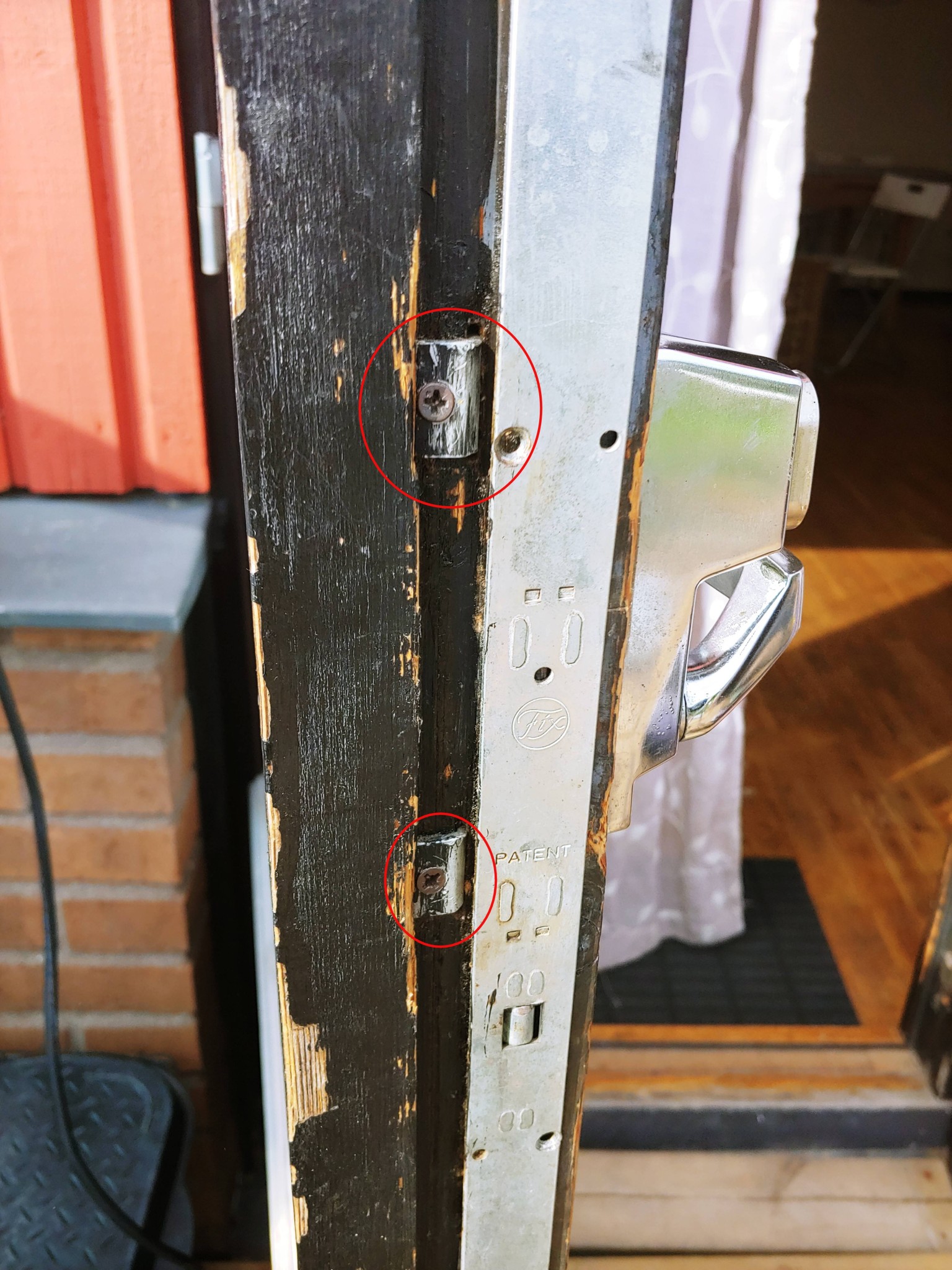

Jag skulle vilja ta isär det här handtaget men det kan jag inte. Det finns inga externa skruvar, har du några förslag?

Öppna dörren och kolla på sidan av dörrbladet så är det skruvar där.
Tack. Jag gör den
Jag har skruvat ner alla skruvar på dörrbladet men hantaget är fortfarande på plats. Gör jag något fel?

Normalt sitter dessa i kopplade dörrar och då skruvas dom från andra sidan vilket man ser när man delar på dörrbladet.
Däremot sitter det några bleck skruvade i lämplig höjd på din dörr om det inte går att sära på dörren så testa att lossa dom.
Det finns ingen orsak att lossa spanjoletten.
Skruvar markerade med röda cirklar på en dörrkarms spanjolett, med tillhörande dörrhandtag och bleck.
Tack, jag är klar nu.
