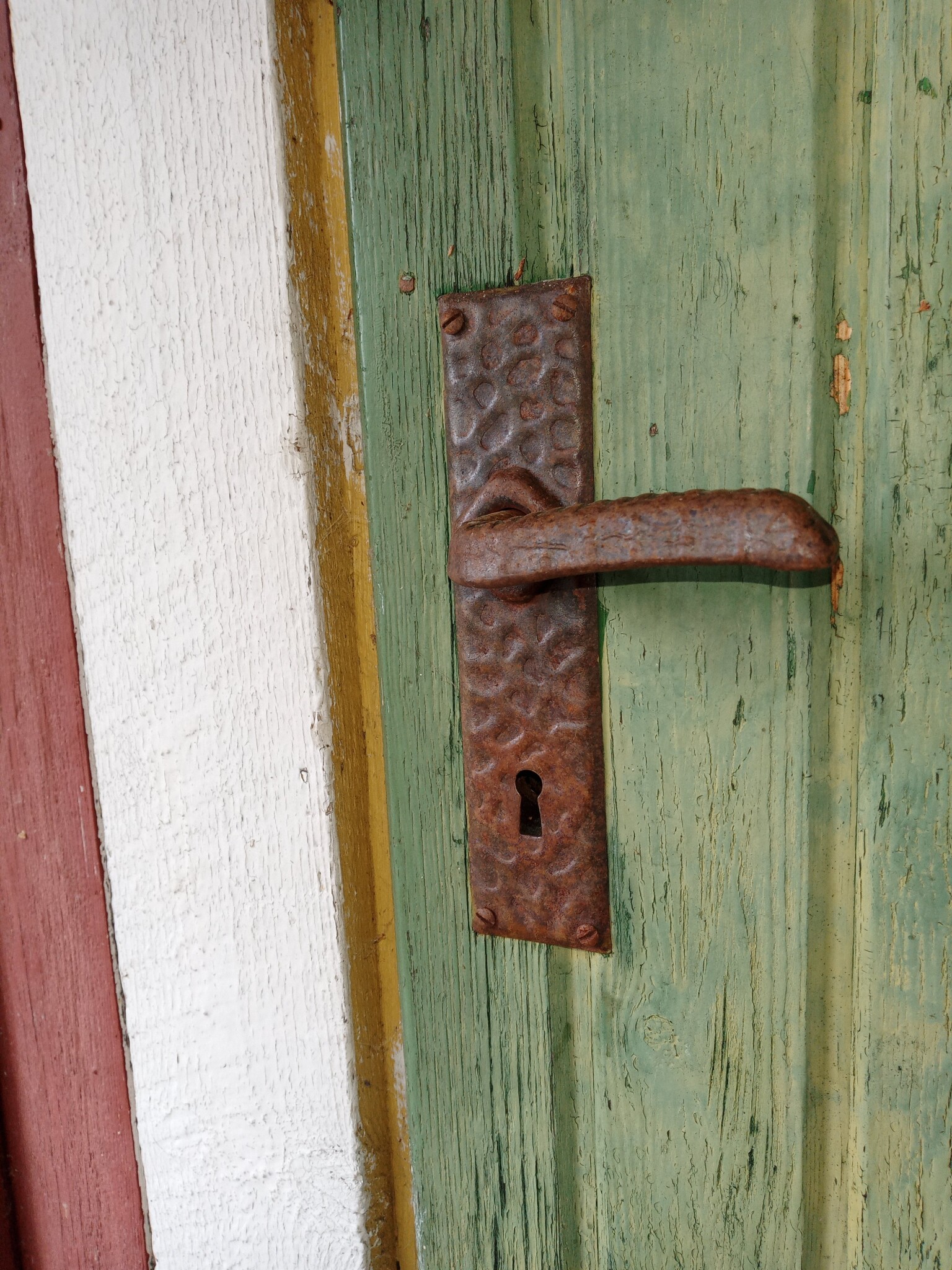

Har även två dörrar som är låsta med borttappade nycklar (gäststugor) med äldre lås typ nyckellås till innerdörrar. Tips om hur jag får upp dessa utan att bryta sönder dörrarna med kofot?

På bifogad bild ser vi ett äldre lås som YouTube har lösningar på, jag ska pröva dem. Möjligen kan det bli lite kärvt då låset nog inte har öppnats på drygt femton år (rost?). Jag återkommer med rapport. IMG_20260517_161614_9.jpg

Du borde kunna skruva av täckplåten och fota under för att tydligare se vad det är för lås. Jag gissar att det är otroligt lätt att dyrka eller borra upp.

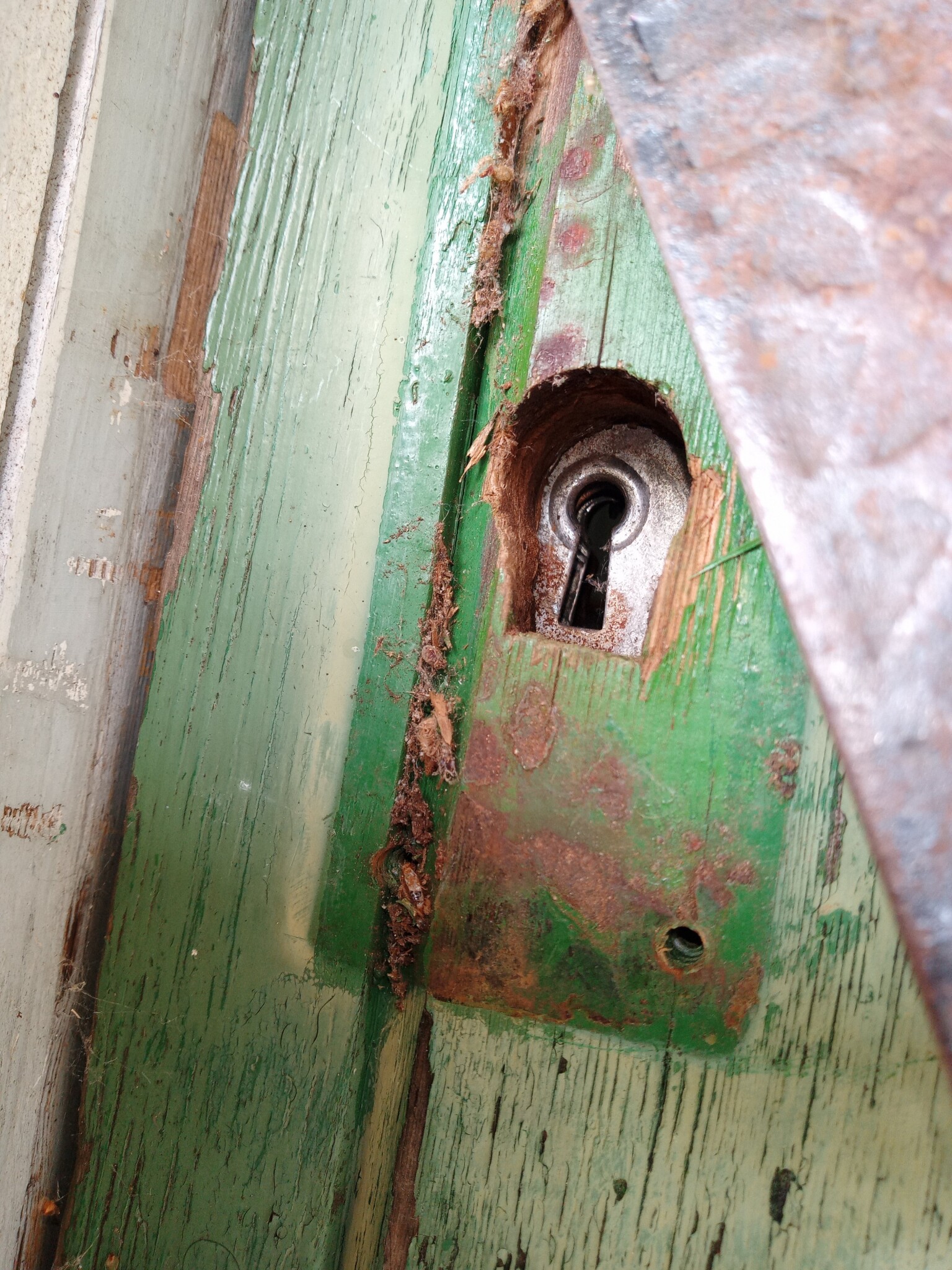

På bifogad bild ser vi ett äldre lås som YouTube har lösningar på, jag ska pröva dem. Möjligen kan det bli lite kärvt då låset nog inte har öppnats på drygt femton år (rost?). Jag återkommer med rapport.[bild]
Det syns inte tillräckligt för att identifiera vad det är för låshus, det kan vara ett gammalt aledal, ett 40C eller 40B7 osv.
Kan du inte kopiera nyckeln som du har ikvar och dom äldre kan nog en låssmed tipsa om.

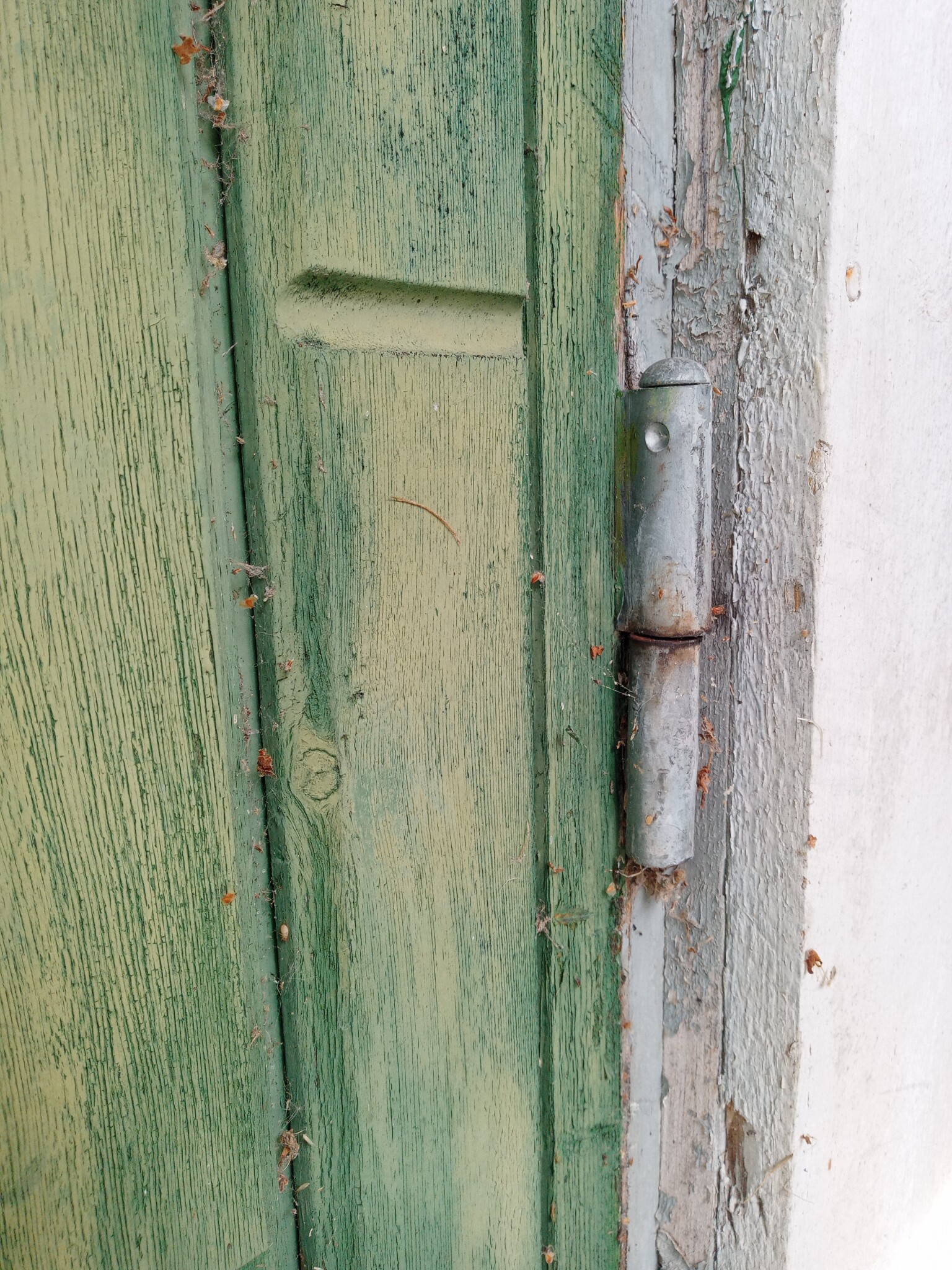

Dom två Låsta dörrarna kan du knacka ner sprinten på gångjärnen och öppna upp dörren bakvägen, skruva bort låskistan och gå till låsmeden med den, alternativt köp nya som inte är genomrostiga.

Sagt och gjort. Med de motsträviga sprintarna borta vill dörrf.... ändå inte. Det nedre gångjärnet är böjt in över dörren så bakkanten sitter ändå fast. Tillbaka till gå.
Med täckplåten borta ser det ut så här:

Kapa gångjärnet med en rondell så slipper du förstöra dörren.
Tack för tipset! (Men saknar el på hela anläggningen, ska se om jag kan låna en bensindriven generator)

Eller en batteridriven kaprondell med tunn, 1mm skiva ....
