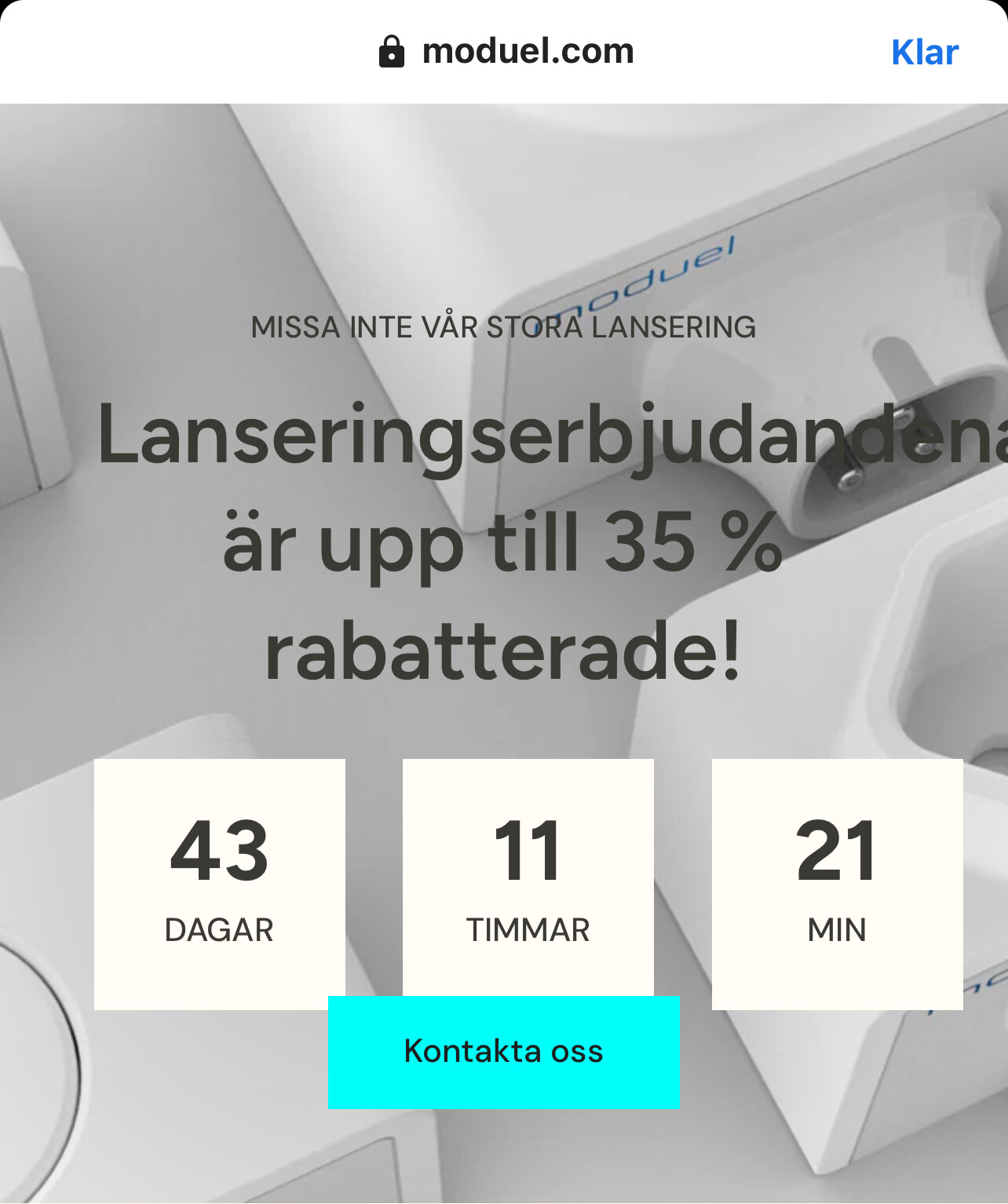

Utgått hos IKEA men inom kort... 💥👍
https://www.moduel.com/sv/blogs/nyheter/press-release-22nd-august-2025

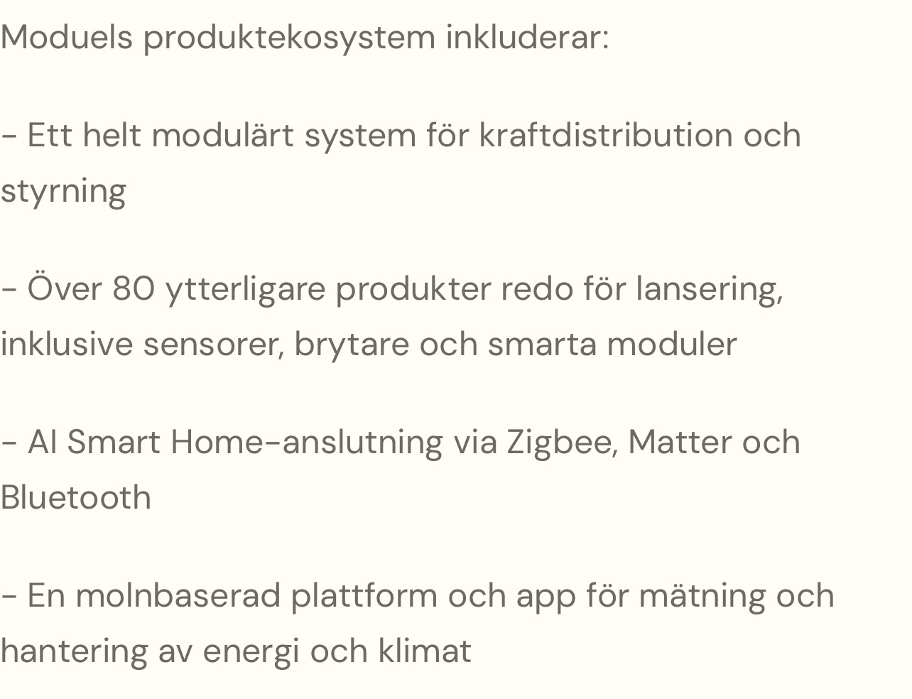

Svenskarna som köpt upp Moduel, efter att åskväder visat sig säja så bra hos IKEA samt att den passerat elsäkerhetverkets test utan minsta anmärkning, nu ska sälja samma utbud själva plus en massa andra hemautomations mojänger (+80 produkter)
