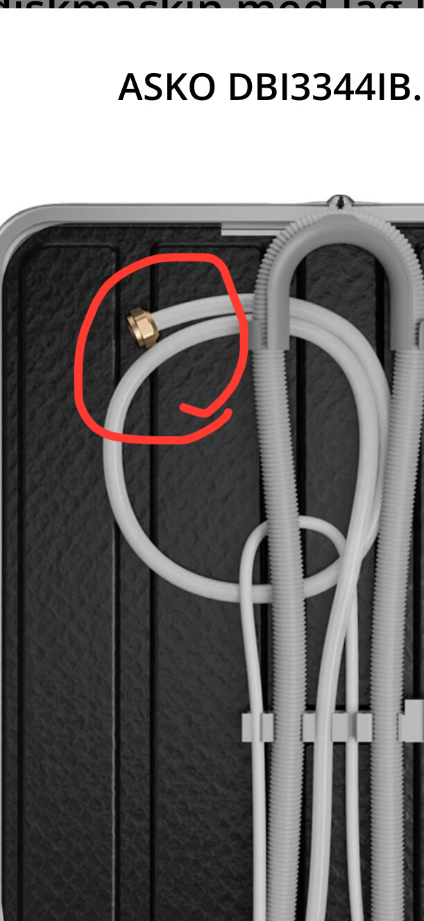

Dags att byta diskmaskin, då vår gamla Bosch har havererat för fjärde gången. Kikar på en Asko som verkar enkel och gedigen, men blir lite fundersam då den verkar sakna den avstängningsventil som satt på slangen till Boschen och som jag trodde var standard idag. Askon har ett ”Aquasafe”-system, men jag fattar inte vad det konkret innebär? Avstängning i änden på slangen är ju ganska intuitivt och känns ju som det säkraste när man t ex lämnar huset. Nån som har koll? Bild dom illustration!
  • Bild av Askos diskmaskin DBI3344IB med slangar och en markerad koppling i röd cirkel, utan synlig avstängningsventil.

asko har aldrig haft detta
de har valt PEX-slang istället för de mer vanligt förekommande "gummi" (vetefan kinesiska) skangarna

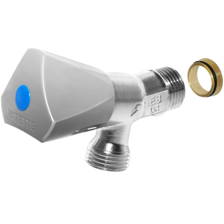

Sådan här fick jag installerad när de (VVS'arna) behövde flytta tvättpelaren.
https://www.vvsochbad.se/gustavsberg-tappventil-kort-med-backventil-398478
Gustavsberg tappventil med backventil och lös mutter, silver och grått material.

…och den skall lagstadgat installeras ovan diskbänken?! Får nog laga upp Bosch:en om projektet att byta maskin skall utvecklas så här!

Aquastop ersätter inte din avstängning på blandaren
Aquastopen stänger bara inloppsventilen när det kommer vatten på bottenplattan
asko behöver inte en aquastop iom pem slangen och den stänger oxå av inloppsventilen om det kommer vatten på bottenplattan
så oavsett så skall ventilen på blandaren stängas mellan diskarna
