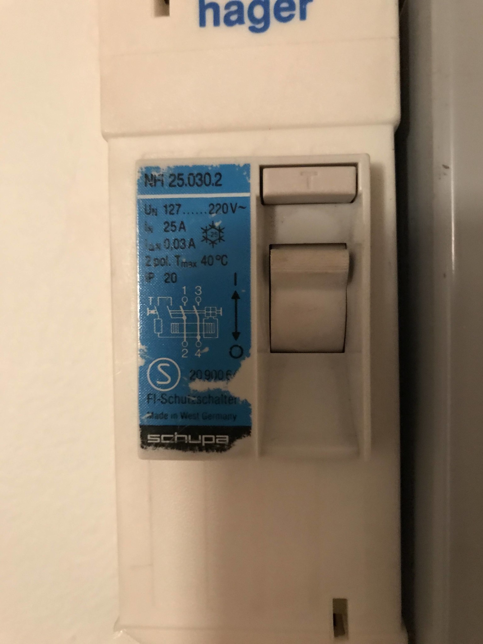

Åskan gick och då gick strömen gick i delar av huset. Vid besök vid proppskåpet konstaterades att den här hade löst ut (se bild).
Försökte söka information men blir inte klok på om de är en vanlig säkring eller om den även har någon annan funktion. Tyckte den bröt en sån konstig del av huset.
  • Säkring i proppskåp märkt "SCHUPA" som löst ut efter åsknedslag, med tekniska specifikationer.
Det är en jordfelsbrytare.
En tvåpolig JFB monterades förr typiskt separat för badrum och golvvärme, så konstigare än så bör det inte vara.
Ja misstänkte JFB, men badrummet va med bland de spridda uttagen så det är säkert som ni säger. Va väll urladdning som fick den att lösa ut, slog ner nära huset.
