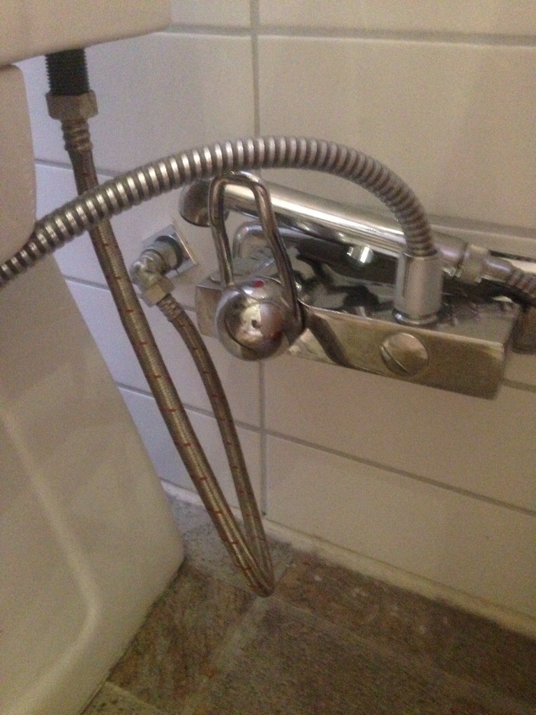

En sak som jag tycker är guld värd är ett duschmunstycke/ blandare bredvid toaletten.
