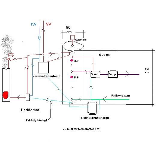

Jag har gjort en skiss på min tilltänkta ackumulatortank och koppling till kökspannan.
Varmvattenautomaten kostar 9600 KR och ska ev uteslutas när jämförelsen har gjorts med två 15 meters kamrörsbatterier.
Ackumulatortanken ska stå i en liten skrubb(fd toalett) i hallen utanför köket och blir därför smal och hög.
Skissen är ritad i paint och symbolerna är inte de rätta.
Gör det något att pannans botten hamnar 40 cm över ackumulatortankens botten?
Går det bra att koppla in varmvattnet på laddningens muffar via t-rör?

Att pannan hamnar högre gör ingenting bara rören lutar så att all luft kan samlas i toppen av tanken, det ser ut att göra det på din skiss.
Det går bra att ansluta via muffar, anslut även botten och topputaget till shunten på detta vis. Varför ansluta 25 cm ned??
Jag ser ingen fördel med tappvattenautomaten jämfört med dubble slingor, däremot nackdelar som elbehov och mer som kan krångla...
Glöm inte bra kulventiler på botten och mittuttaget på tanken.
För större volym och roligare isolering kan du välja en rektangulär tankprofil.
Glöm autoavluftare, montera en kulventil eller säkerhetsventilen på tanktoppen.
Kom ihåg avstängning till expansion.

Jag kan inte rita, så det kanske inte framkommer, men det är avståndet mellan muffen för laddning/varmvatten och muffen för radiatorvatten som är 25 cm. Det är för att det ska finnas en varmvattenreserv kvar när värmeutaget har sänkt temperaturen mycket. Är det fel tänkt?
Det är den här varmvattenautomaten jag tittar på: http://www.baxi.se/UppladdadeFiler/Manualer/vxb33-53_S.061019_rev0.pdf

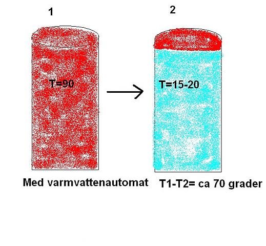

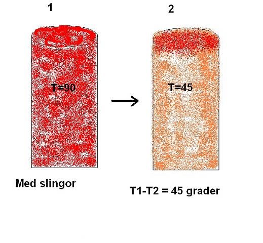

Fördelen ska vara 50% längre tid mellan eldningarna under sommaren. Jag har gjort några idealiserade bilder för att mest själv få ordning på hur jag tänker.
Autoluftare glömmer jag gärna. Det känns bättre med en extra säkerhetsventil, rädd som jag är att allt ska flyga i luften.
Vilka problem kan man få med autoluftare? Läcker de vatten samtidigt som de luftar? Jag kan tänka mig att de småfräser lite hela tiden.
Formen beror på platsen där tanken ska stå. Om volymen ska bli större kommer det bli onödiga krökar på röret mellan pannan och tanken. En kvadratisk tank hade inte blivit större. Att det är lättare att isolera och bygga in tanken är värt att tänka på. I och för sig vågar jag ändå inte isolera ända in mot väggen på grund av mössen.

Någon förbättring på 50% ska du inte förvänta dig. I mitt system med förvärmningsslinga och varmvattenberedare har jag sommartid en temperatur i nedre delen av tanken under 20 grader och 40 bara i toppen när det är dax att elda. Så där skulle bara en tappvattenautomat försämra eldningsintervallen.
I rapporten http://dalea.du.se/research/archive/...42a893dc9b.pdf skriver man i slutsatsen just att TVA inte kan konkurrera med dubbla slingor och att reglersystemen behöver förbättras.
Angående teorin att man ska spara varmt vatten i tanken för tappvarmvatten förstår jag inte. Varför skulle det vara bättre att ha varmvatten kvar i tanken när man kommer hem till ett kallt hus? Jag tycker att det är bättre om man får värme direkt på elementen när man börjar elda.

Prismässigt kan inte tva konkurrera med dubbla slingor. Fast med dagens koppar priser är inte skillnaden så stor.Matss skrev:
Skiktningen blir bättre med en tva.Det står i slutsatsen oxå
En tappvatten automat ger mest varmvatten och väldigt bra skiktning.

Du har rätt. Tankefel från min sida. I början av uppvärmningen kan kallvattnet värmas av ackumulatorvatten som är lägre än önskad varmvattentemperatur.Matss skrev:Någon förbättring på 50% ska du inte förvänta dig. I mitt system med förvärmningsslinga och varmvattenberedare har jag sommartid en temperatur i nedre delen av tanken under 20 grader och 40 bara i toppen när det är dax att elda. Så där skulle bara en tappvattenautomat försämra eldningsintervallen.
