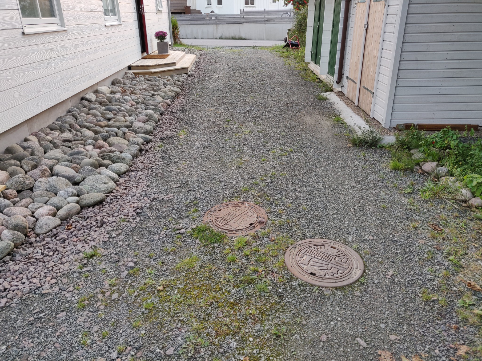

Vi har idag en grusväg som vi inte är nöjda med utanför huset. Det växer en hel del ogräs på vägen, och den behöver jämnas till.
Vad är era erfarenheter av att lägga sten/asfaltera med dessa förutsättningar? Vi tycker att stenläggning vore snyggast, men för oss är det en kostnadsfråga också. Har fått för mig att underlaget inte behöver vara lika jämnt vid asfaltering som vid stenläggning, stämmer det?
Oavsett om det blir sten eller asfalt har vi tänkt behålla ca 50 cm kullersten närmast huset så att det inte blir några problem med dränering/vattenavrinning.
  • Grusväg med ogräs utanför hus med kullerstenskant och två brunnslock.
Hur dét ser ut nu spelar inte så stor roll. Oavsett om du ska lägga plattor eller asfalt kommer du behöva gräva ur ungefär lika mycket.
