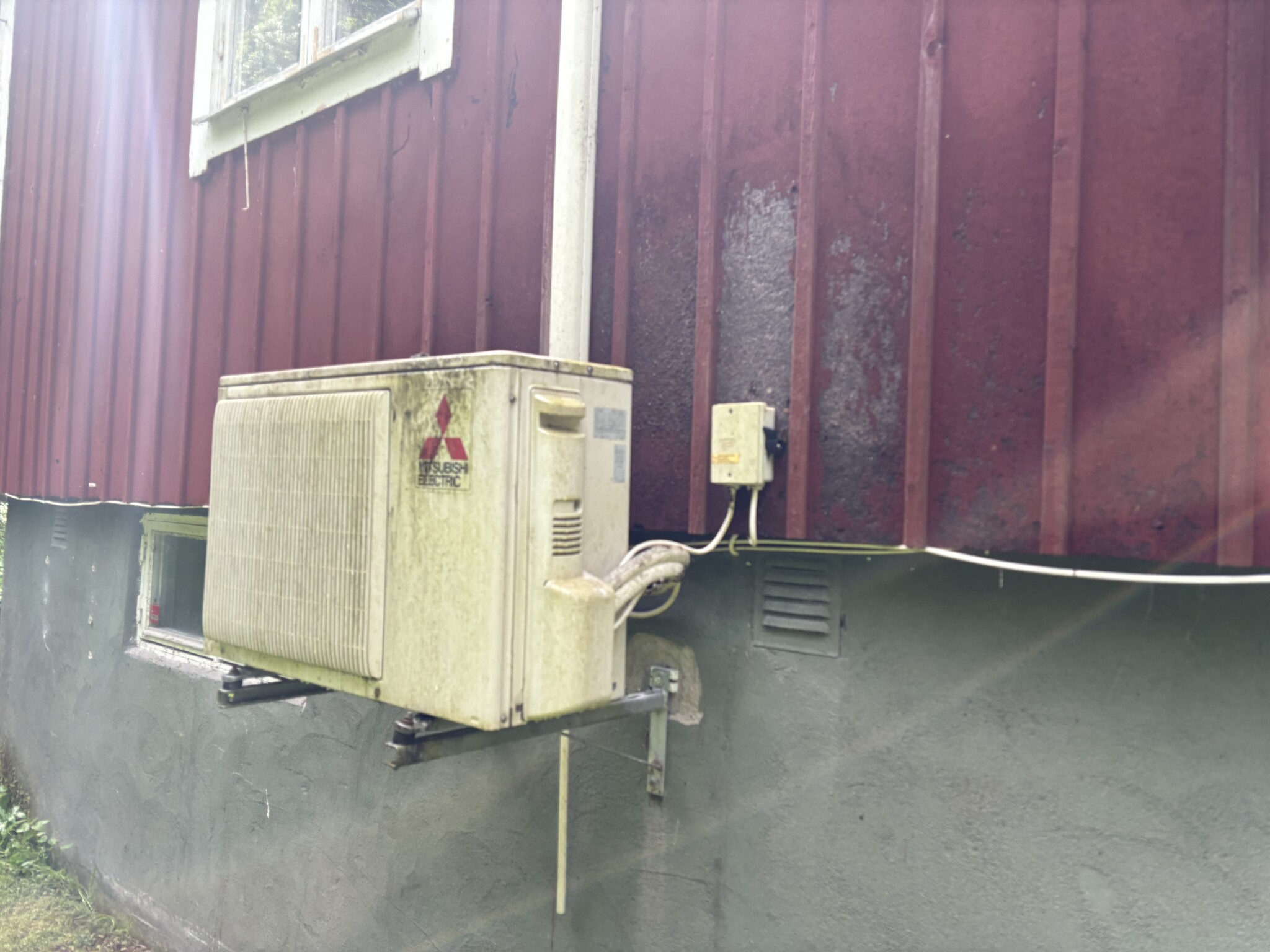

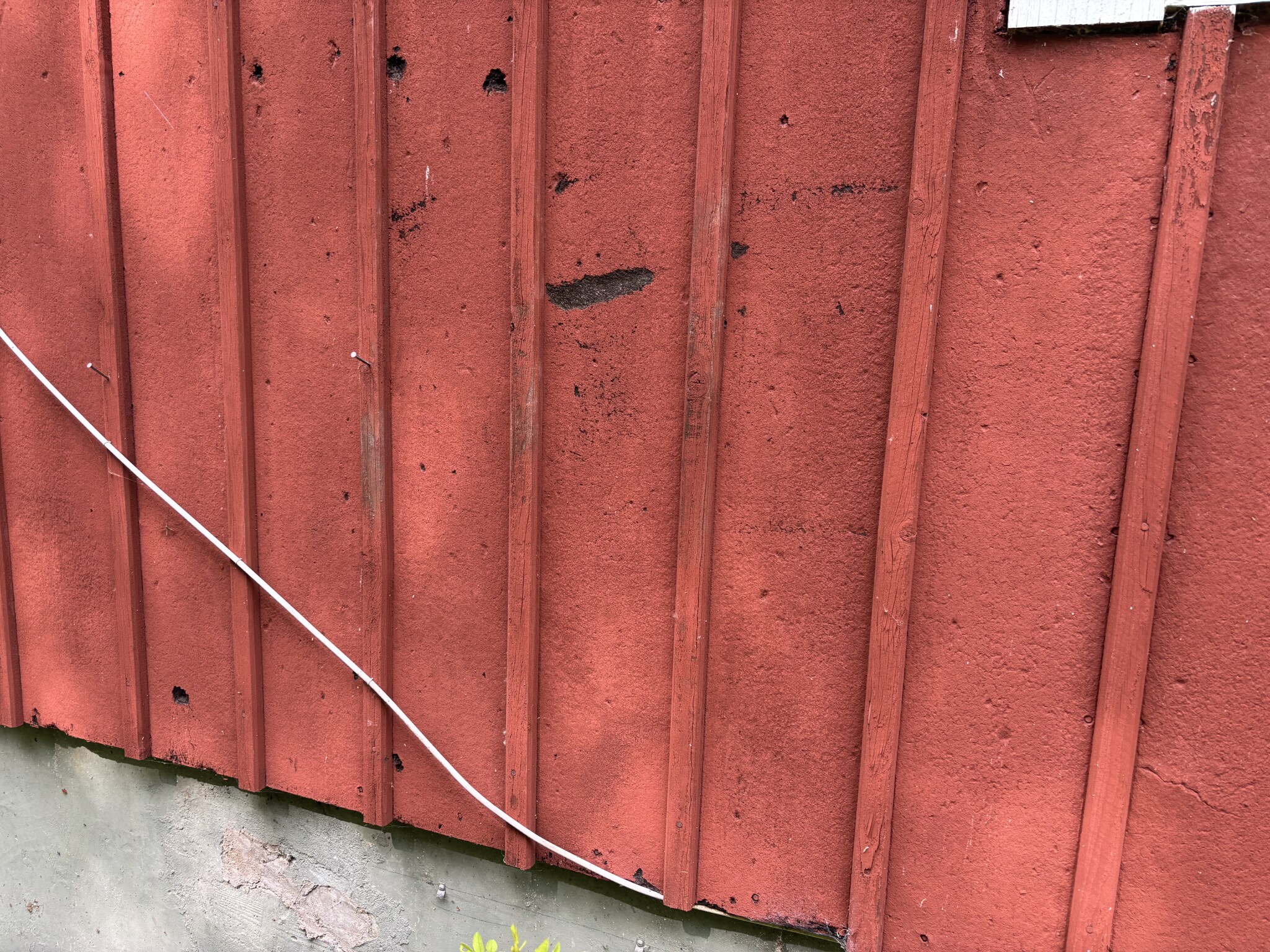

Har nyligen kikat på ett potentiellt fritidshus att köpa som tycks vara i hyffsat gott skick men där hela fasaden är i Asfaboard vilket jag inte stött på tidigare. Det verkar som att konstruktionen är att det är träpanel under och sedan Asfaboard utanpå träpanelen, som någon form av vindskydd/isolering. Den som sitter just nu är faluröd och ser på lite sikt ut som vanlig träpanel.
Är det någon här som har erfarenhet av detta? Den som sitter där nu har suttit ett bra tag och hade vissa skador men inget extremt (ser ut som lite fåglar eller liknande varit på den delvis). På husets baksida har man satt en luftvärmepump och det verkar som att vatten stänker från pumpen upp på fasaden när det regnar rejält och där blir Asfaboarden märkbart blöt vilket jag antar ger uppenbar risk för rötskador undertill. Men det verkade i alla fall bara vara lokalt problem just där...
Vad har ni här på forumet för erfarenhet av sånna här fasader? Är det krångligt/dyrt att hitta lämpliga ersättningsmaterial om man behöver laga delar av en dylik fasad? Kan man måla på dessa Asfaboard skivor? Vad är livstiden på dessa och om man behöver byta just asfaboarden innebär det då att man även behöver byta bakomliggande träpanelen?
Allt gott och tacksam för upplysningar/erfarenheter som kan vägleda om detta är att betrakta som en toppenbra sak eller ett potentiellt elände
Ett par bilder nedan

Jag har framförallt sett något liknande, där man använt masonit, istället för som i ditt fall asfaboard.
Detta har jag sett på enklare byggnader, uthus, garage osv, och det verkar som att det var ett sätt att spara pengar och tid, då masoniten är billigare och snabbare att sätta upp än bottenbrädor.
Om du vill åtgärda detta och skapa en mer vanlig fasad så tänker jag att då borde du helt enkelt riva ner lockläkt, de knutbrädor/foder etc som behövs och sen ta bort asfaboarden.
Sen spika upp bottenbräder, dvs plank med en sida finsågad i 22mm tjocklek och valfri bredd, samma som cc-måttet på lockläkten om du vill behålla samma utseende som tidigare.
Sen måste du förstås måla det hela också.
Om lockläkt och olika foderbräder är i bra skick, så kanske du har tagit ner dem försiktigt så de är hela, och kan återvända.
Du för antagligen nu problemet att den nya fasaden bygger ca 10-12mm mer, och därför kommer massor av foder inte lägre passa, vilket kommer kräva att du även gör om där, antingen med att fästa en smal läkt som bygger på mellanrummet, eller att byta diverse smygbrädor.
Sen bör du oavsett försöka ordna så det inte stänker vatten från värmepumpen, en slamfärgsmålad fasad tål inte detta oavsett om det är bräda eller asfaboard under färgen.
Och i princip gäller det väl alla färgsystem, även om slamfärg är mer känslig.

Som Mikael_L skrev så var (är) det ett sätt att ordna en lite billigare fasad, men normalt är det oljeboard (fukttålig masonite impregnerad med tallolja) som används.
Asfaboard är olje-/asfaltsimpregnerad porös träfiberskiva. Den är också fukttålig. Dock, så kan fåglar ibland picka på den.
Vill egentligen bara tillägga att inte glömma vindpapp om du väljer att riva/byta asfaboarden mot fasadbrädor.
Förresten så kan det också vara så att asfaboarden är vindförstyvande. Dvs, det är de skivorna som ger stommen sin stabilitet i sidled mot vindlaster. Om de tas bort så måste vindförstyvning säkras på annat sätt. T ex med dragband.
