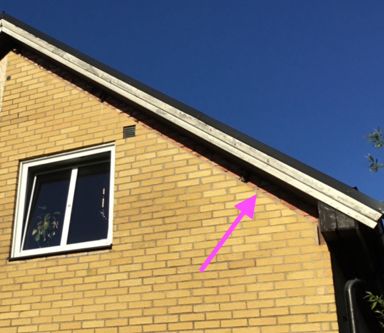

Köpt ett hus där man någon gång i tiden murade en extra fasad utanpå den befintliga.
Efter ett takbyte för ett tag sedan har säljarna av någon anledning valt att inte täcka husets fasad hela vägen upp till taket igen.
Vad tror ni det skulle kosta att få det murat resterande väg? Eller finns det någon annan bra/snygg lösning?
  • Gul tegelvägg på ett hus med tak som inte sträcker sig ner till fasadens toppen. Ett rosa pilar_markerar ett område som saknar murverk.

Täcka med lämpligt bred bräda? Frågan är vilken färg som blir snyggast.

Att lösa det med tegel blir dyrt och troligen inte så bra heller då du inte kommer hitta exakt samma sten igen, förslaget ovan är nog lämpligare.
