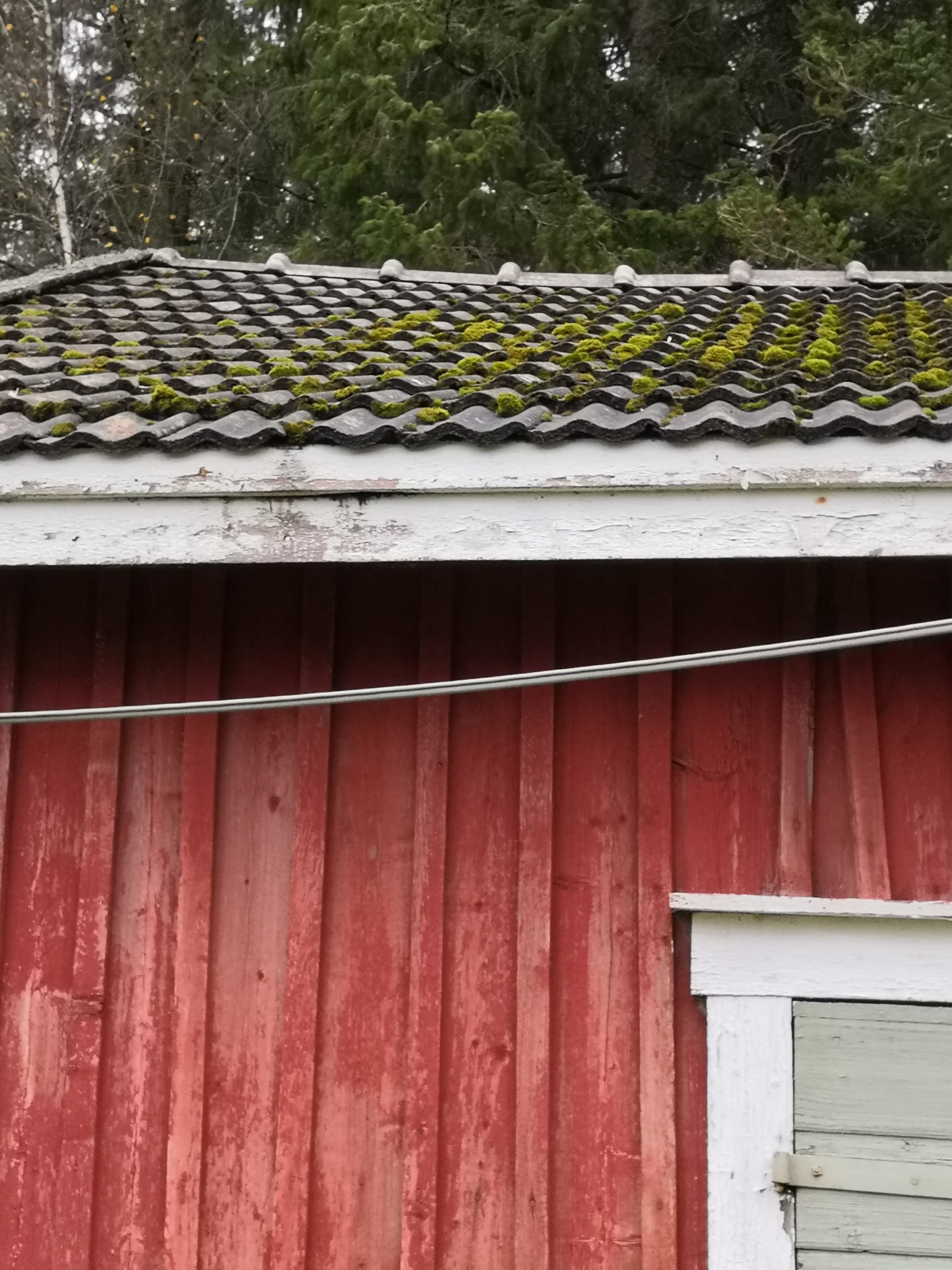

Ser ut som betongpannor, således ej asbestbemängda.
Skulle det vara något eternitaktigt så uppstår bara problem om du börjar bearbeta taket med såg, fil, spett vinkelslip etc. Att bara lyfta bort taket ska inte vara något problem.

Ett äldre "asbesttak" ser oftast ut som plåt. Det har samma tjocklek som väggplattor "eternit" men är pressade i vågform precis som en del plåttak. Det på bilden är som sagt betongpannor
