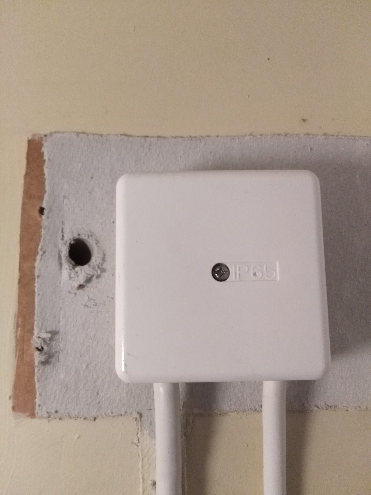

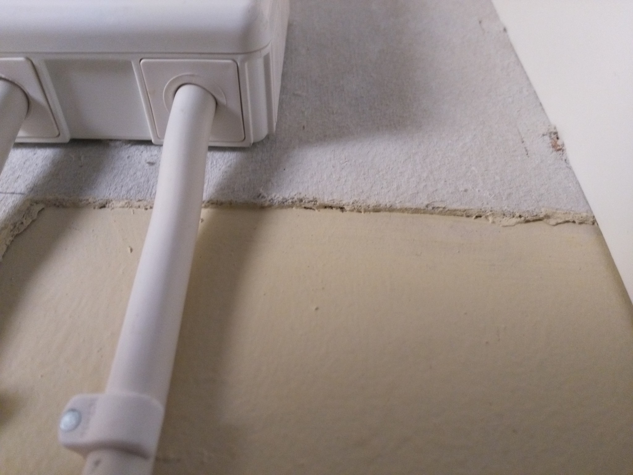

Jag har en fråga angående denna pappbit som sitter bakom en tidigare elcentral (och delvis under den nya som sitter på samma ställe, se bifogade bilder). Detta sitter på toaletten i ett fritidshus byggt 1976.
Fick den gamla elcentralen/proppskåpet ersatt av en ny/ett nytt 2014. Elektrikern nämnde inget om asbest och varken jag eller sambon tänkte på det då, men funderingarna på asbest har dykt upp nu inför en eventuell renovering av toaletten (där detta sitter ovanför dörren), där även ommålning av väggarna ingår. Jag har googlat runt lite på detta och misstänker att det är asbestpapp det handlar om.
Tror ni detta är asbestpapp, och isåfall hur mycket ackumulerad exponering har jag och min familj fått pga av bytet (direkt via lösgjorda fibrer i samband med borttagandet av proppskåpet och indirekt pga av eventuellt "fiberläckage"? Har för övrigt ingen aning om elektrikern torkade upp några eventuella rester efter sig eller ej)
Vidare, anser ni att detta behöver åtgärdas, och isåfall hur? Asbestsanerare? Att själv "kapsla in" det (spraymåla)? Eller helt enkelt låta det vara och bara måla över det i samband med renoveringen som är inplanerad till våren? Eller finns det något annat genialiskt man kan hitta på?
Det är numera barn inblandade vid besöken i fritidshuset, vilket naturligtvis gör säkerhetstänket ännu mer angeläget.

Kan mycket väl vara asbestpapp. Men jag förstår inte att folk tror asbest är någon form av radioaktivt material som ligger och bestrålar omgivningen. Du utsätts både för mer asbest och större risker över lag genom att tillbringa en dag utomhus i en storstad jämfört med att vistas i samma hus som den där lappen.
Bakom min elcentral och i taket utanför pannrummet satt det asbestpapp som såg ut som på TS bild.

ser nästan ut som skivan jag hade bakom min gamla elskåp, det var eternit, min svåger är asbestsanerare å när han såg bilderna så var han säker på att det var asbest, ta på dig en mask, häll vatten över skivan å försök ta bort den så hel som möjligtI Isover skrev:Hej experter!

Är väl bara att ta bort skiten. För säkerhets skull en andningsmask och handskar. Men skulle tro att hantera den lilla biten inte är farligare än att röka 10 cigaretter.
Däremot är oron om allt man läser och oroar sig för betydligt farligare för psyket.
