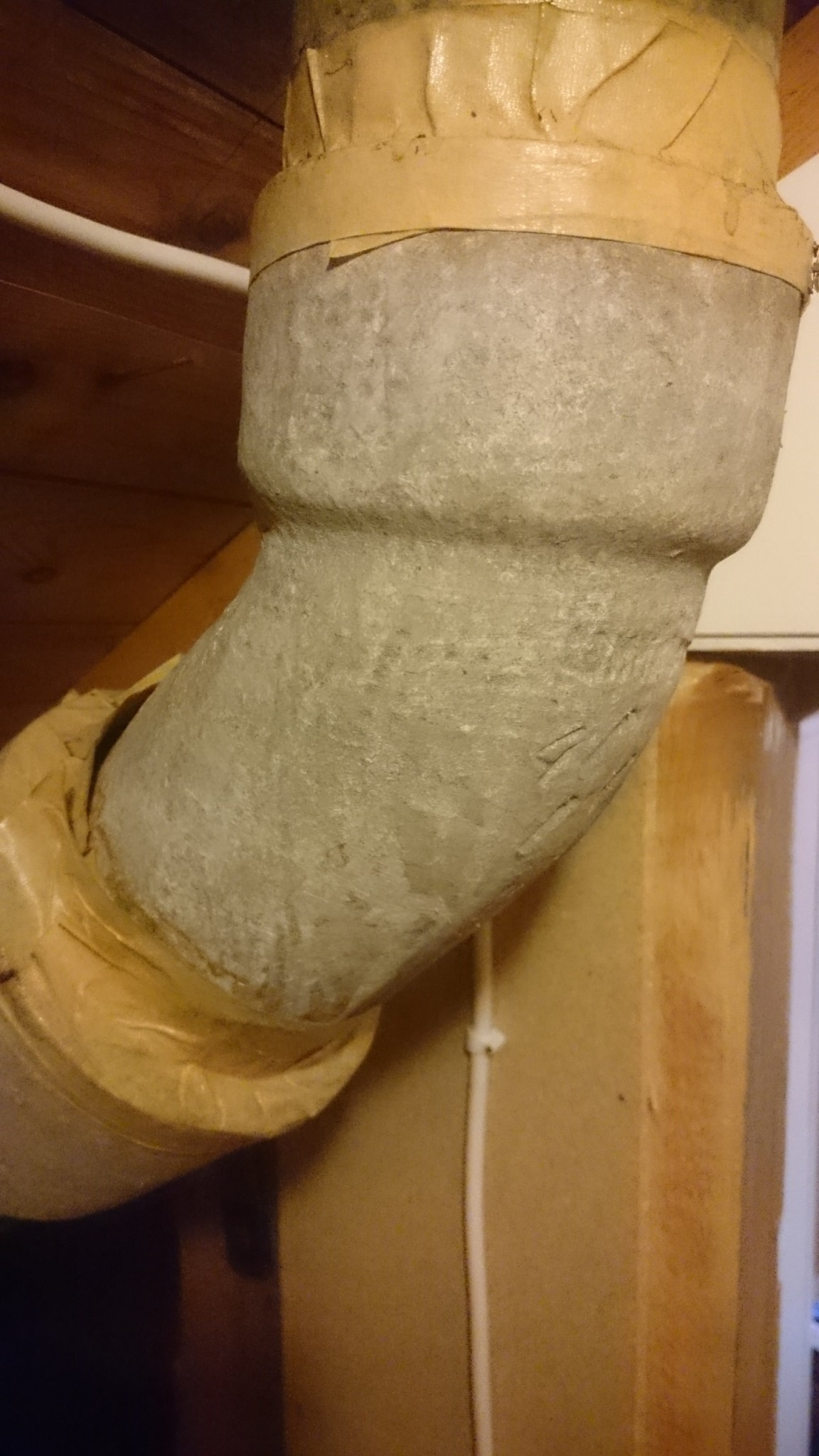

Är det asbest i dessa rör? Jag gissar att det är det, nån som vet?
Gissar samma
Utgå från att det är det säger jag

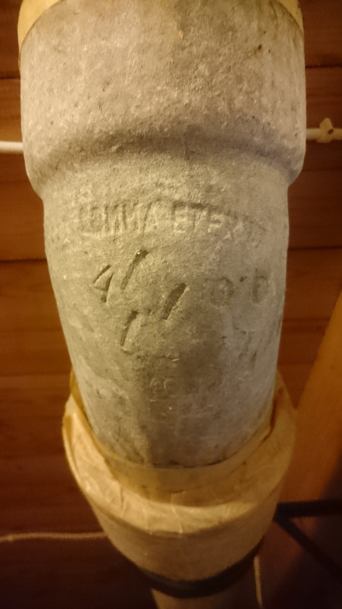

står det nåt på dom?
Svårt att veta eftersom tidig fibercement kunde innehålla asbetsfibrer men flertalet innehöll det inte.
Lomma eternit 411100
Om jag tyder rätt.
Eternit brukar (alltid?) innehålla asbest.
Asbest användes som armering på samma sätt som glasfiber används vid tex (glasfiber)plastbåtar.
Ja, äldre eternit innehåller alltid asbest, som utgjorde armeringen i cementen (ca 10% asbest, 90% cement). Patenteringen gällde för just cement med asbest. Om andra tillverkare ville använda varumärket eternit (t ex Lomma), så skedde det såklart på villkor att man armerade cementen på det sättet
Eternit som varumärke existerar fortfarande, men asbest används ej längre som armering i nytillverkning sen 1993.
