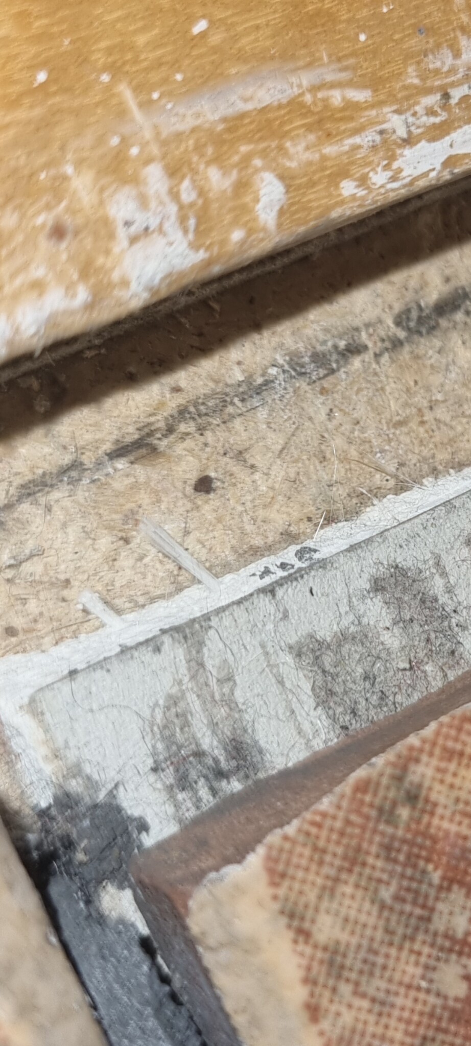

Pga dåligt skick på plattor och fogar i hallgolvet funderar jag på att riva ut och göra nytt.
I o med detta djupdykte jag lite i hur det ser ut under plattorna.
Bilden är tagen där jag tagit bort tröskeln mellan hall och vardagsrum.
Plattorna verkar vara lagda på någon form av golvgips som är skruvad ner i spånskivan.
Det jag reagerar på är ändarna på gipsskivan där det pekar ut "spröt" som liknar typ glasfiber. Det sticker ut både ihop och sporadiskt.
Tankarna förs såklart mot det livsfarliga asbesthållet.
Någon som stött på liknande skivor eller har andra tankar om vad det kan vara?
Hoppas att det är tydligt på bilden.

Nej. Jens. Det är inte slösa "så klart". Det du beskriver är gipsskivor. Såvitt jag kan bedöma.
Några bilder på den livsfarliga asbesten skulle underlätta.

Här kommer bilden äntligen.
  • Närbild av sliten trä- och cementyta med sprickor och slitage, samt en del av ett texturerat hörn synligt längst ner till höger i bilden.
Typisk gipsarmering.
Det vi ser på bilden liknar inte asbest, Fibrerna är glasfiber.

Ja jag tycker också att det påminner om glasfiber. Har för mig att asbest och glasfiber ter sig olika om man eldar på det?
Det är glasfiber i en gipsskiva. "Problemet" löst.
