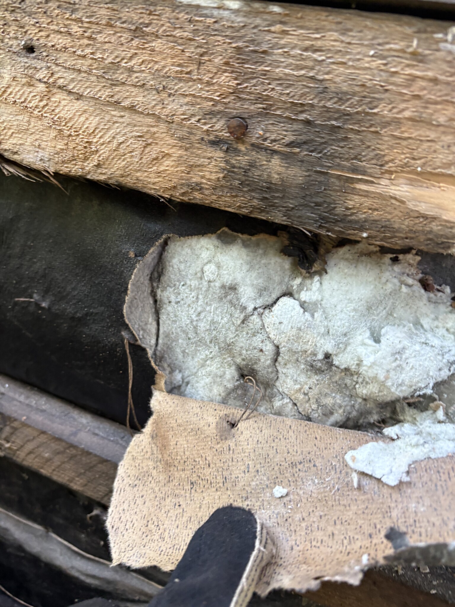

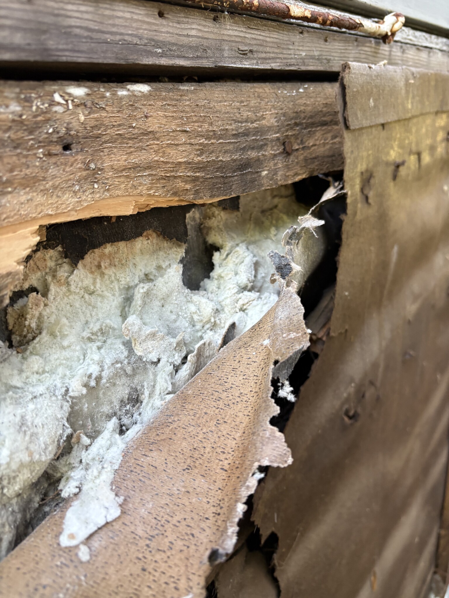

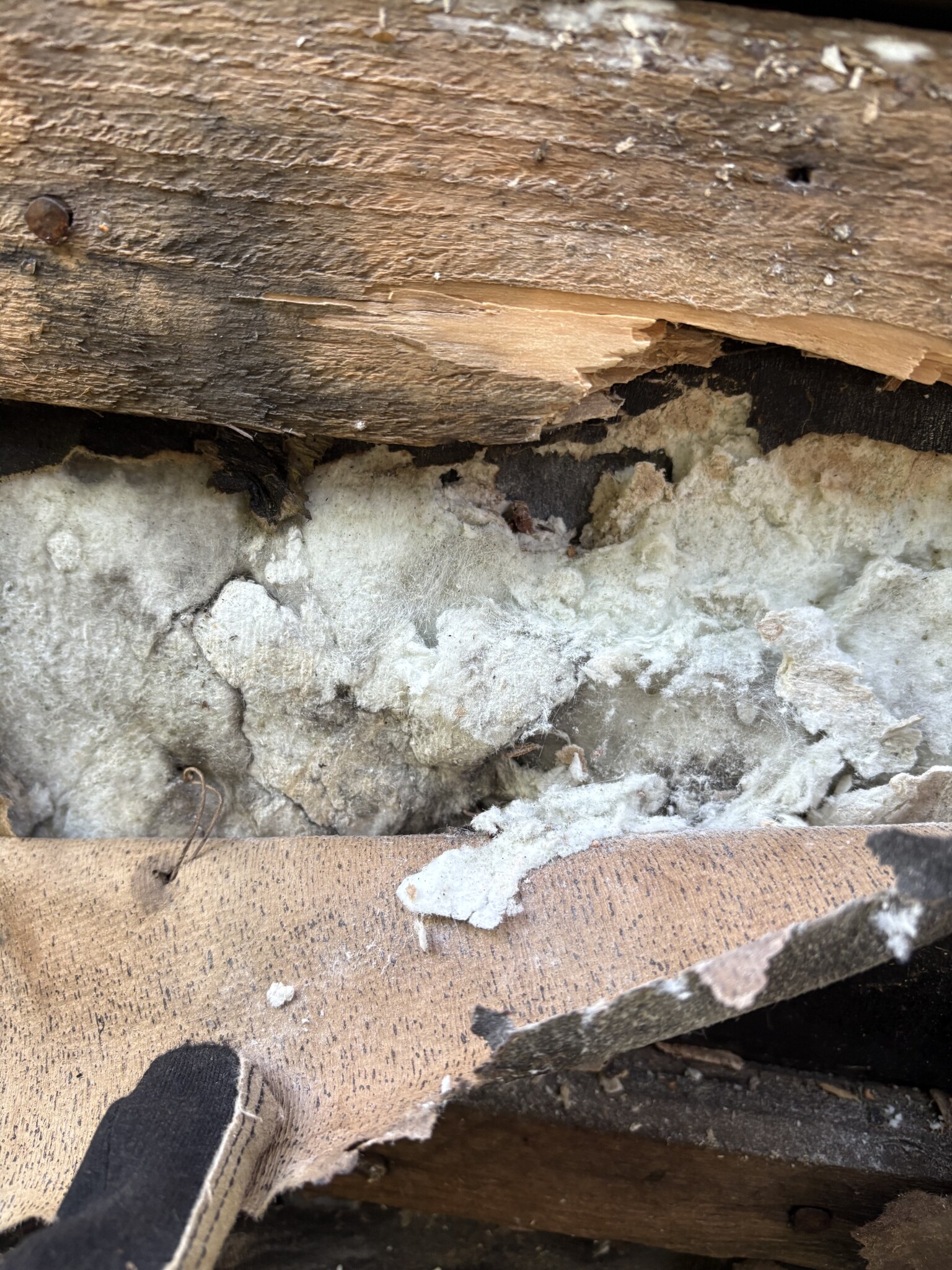

Har denna isoleringen under ytterpanelen på husväggen.
Hittar ingen markering på något men är orolig för asbest, något som kan?

Det enda säkra svaret du kan få om det är asbest eller inte, är om du skickar in en bit på analys.
Intet
Ser ut som något gammalt fogskum.
Är det inte karbamidskum?
Ser precis ut som min isolering mellan plankstommen och ytterpanelen.
Stenull i "mattor" av asfaltpapper.
Vanligt 40-50-talet. När är huset byggt?
Huserar byggt 1949.
Och det är asbestfritt då?

Ja det var typ byggstandard med stenullsmattor bakom spikläkten under den tiden.
Mineralisoleringen var väl inte styv nog så den såldes väl i mattor av den anledningen.
Skulle förvåna mig extremt om det är asbest i den.
Men gamla stenull dammar mycket om man rotar runt i den.
