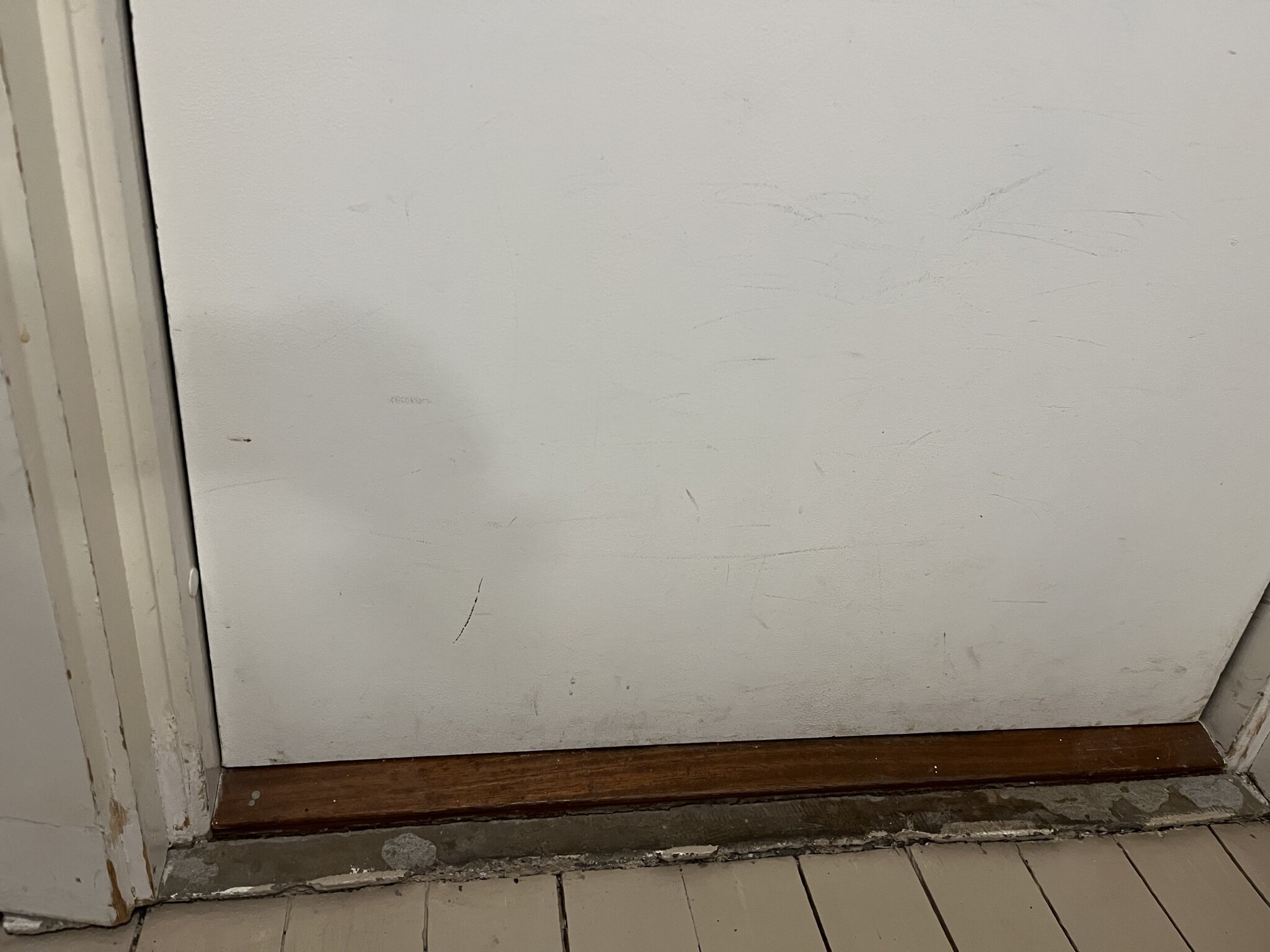

Ser detta gråa material ut som någonting som kan innehålla asbest? Sitter vid tröskeln intill ytterdörren(branddörr). Vill ju slita loss den men blev osäker vid närmre anblick…Huset är byggt på 30-talet. Oklart när branddörren är insatt, gissar 60-70-tal. ”Tröskeln” kom fram då tidigare ägare rev ut linoleum och plastmattor.
Nån som vet eller har erfarenhet av samma sak?

Nej kan inte se. Lossnar den i ett helt stycke så frigörs ingen ev asbestos.
Blir det 4-5 bitar av den kan du riva med öppen dörr ut I fria luften så räcker luftomsättningen för det.
Har du känt hur löst det är?
Ser ut som gips. Skrapa med en kniv. Känns det som krita är det sannolikt gips.
