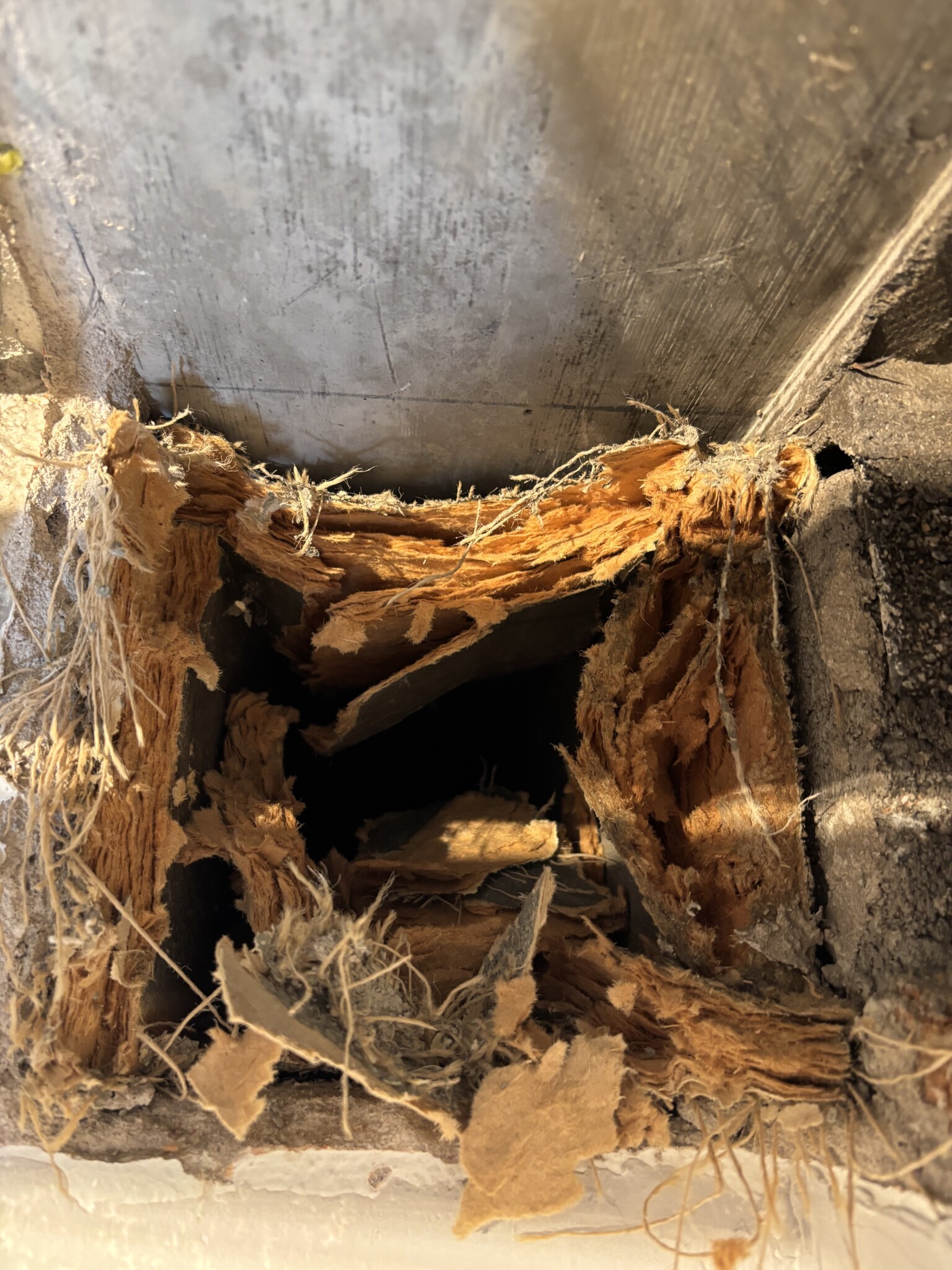

Någon som vågar uttala sig om det kan röra sig om asbest? I mina ögon ser det ut som någon form av pappmaterial, men är verkligen ingen expert. Det är en gammal ventilationskanal i vår källare som jag är på g att riva bort. Huset från 1964. Tänkte att det kan vara bra att vara på den säkra sidan innan jag river bort resten.

1964 och ventilationskanal är väldigt ofta eternit, alltså en asbestfibercement. Men bilden...

Men bilden… vad? :)

Svårt att se om det är asbest eller inte.
Ta bort lite och testa om det brinner, isåfall kan du var säker på att det inte är asbest.
Bra tips! Det som ser ut som papp brann, det grå tunna lagret på insidan brann inte
Dett ser ju ut som någon form av träfiberskiva. Någon riktig standard för hur hus skulle byggas, fanns inte. I morsans tjugotalshus är ventilationskanalerna gjorda av plankor.
Lite svårt att se på din bild vad som är vad. Eterniten är dom cement. Hård och spricker istället för att böja sig. Inte så konstigt eftersom det är cement/betong armerad med asbestfibrer.
Ser ju onekligen ut som någon träfiberskiva typ en tjock masonit. Bilden gör det lite svårt att orientera sig
