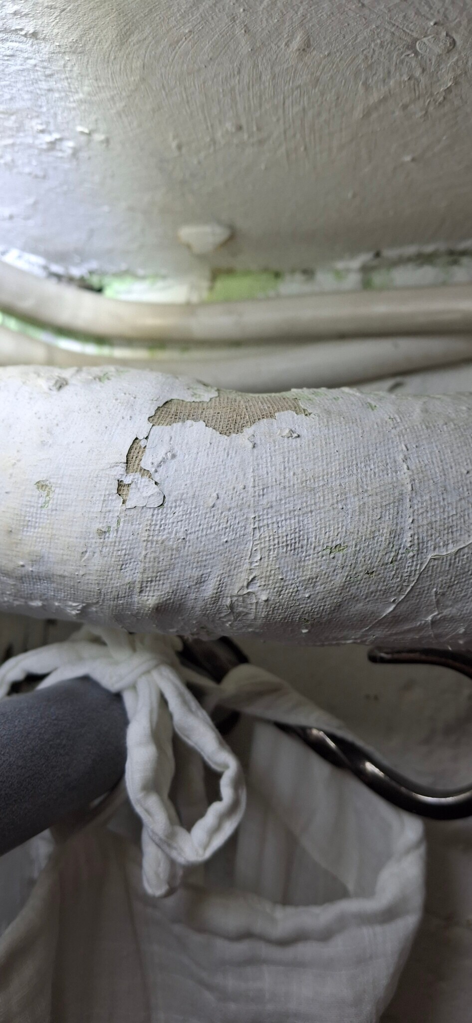

Vi bor i ett hus från 1920-talet. I källaren finns rör med isolering enligt bild. Jag förstår att man utan test inte kan utesluta förekomst av asbest, men vad är ert erfsrenhetsbaserade intryck?

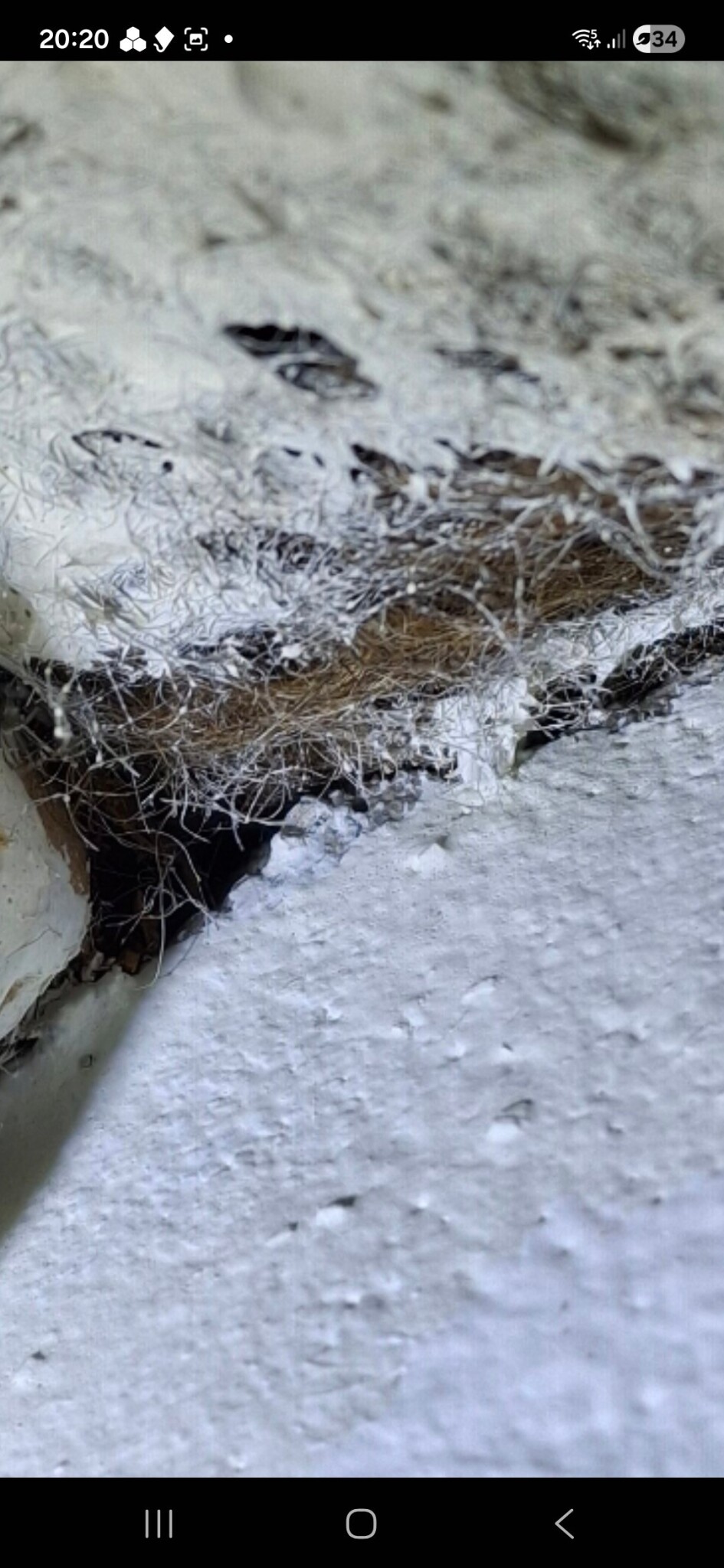

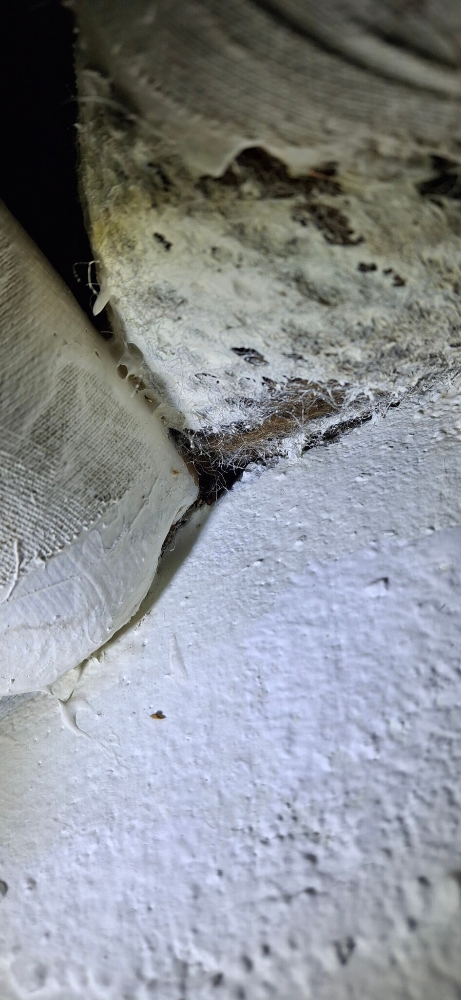

Jag tycker mig se tagel som är direkt kring rören, men runt detta finns ett pappliknande material. Och det vita utanpå misstänker jag är asbesthaltigt gur. Sista bilden syns ett fint damm på ett bord just under rören.
Eller vad tror folk?

Är det inte gasbinda med gips?
B
Jag tänkte också det först. Men den bruna pappen skymtar ju fram på rörets ovansida. Som jag kunnat lösa mig till var det vanligt att lägga asbesthaltigt gur ovanpå pappen, för att isolera bättre.
