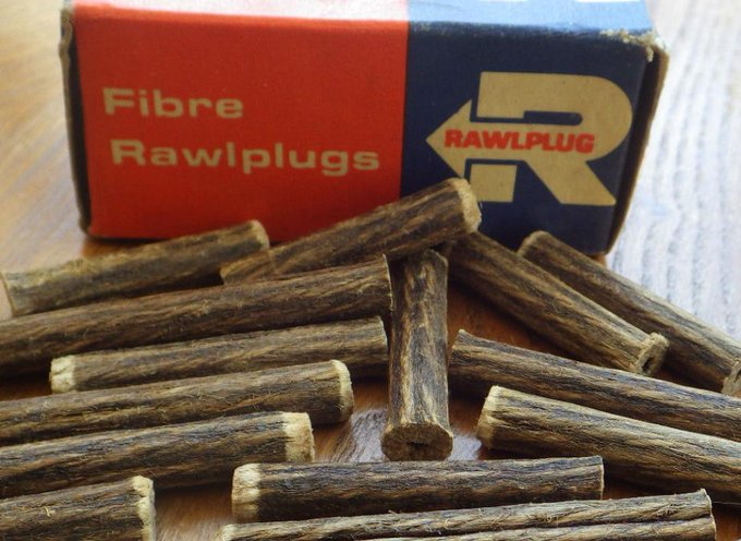

Hus från sent 50tal så rätt ålder. Cirka 6mm's plugg.
Björnplugg och cascoplugg är vad jag kan förstå mer åt det gråvita hållet samt mera i form av en massa. Tycker mer att det ser ut som nån variant av dessa amerikanska hampa-fiber pluggar. Se sista bilden. Vad tror ni?

Brinner den?
H
Prövade. Brann, men inte med låga utan pyrde/glöd. Kan dock ha varit lite blöt.

Fotografen Fotografen skrev:
Verkar vara av hampa?
[länk]
[länk]
Finns på ebay också...
[länk]
Jo det var det jag skrev i Trådstarten. Sista bilden jag la upp på rawlplug är från ebay. Sett några bilder på byggahus liknande mina pluggar men då har folk skrikit björn/cascoplugg direkt vilket jag inte tror stämmer när jag råkade se rawlpluggarna på ebay.

Behövde skicka in prov på en plastmatta för asbestanalys så skickade in en av dessa fiberpluggar för nyfikenhets skull.
För andra i liknande situation så kan jag nu säga att de inte visade några spår av asbest.
Hittade någon bättre bild på konstaterade asbestpluggar som jag också bifogar.
