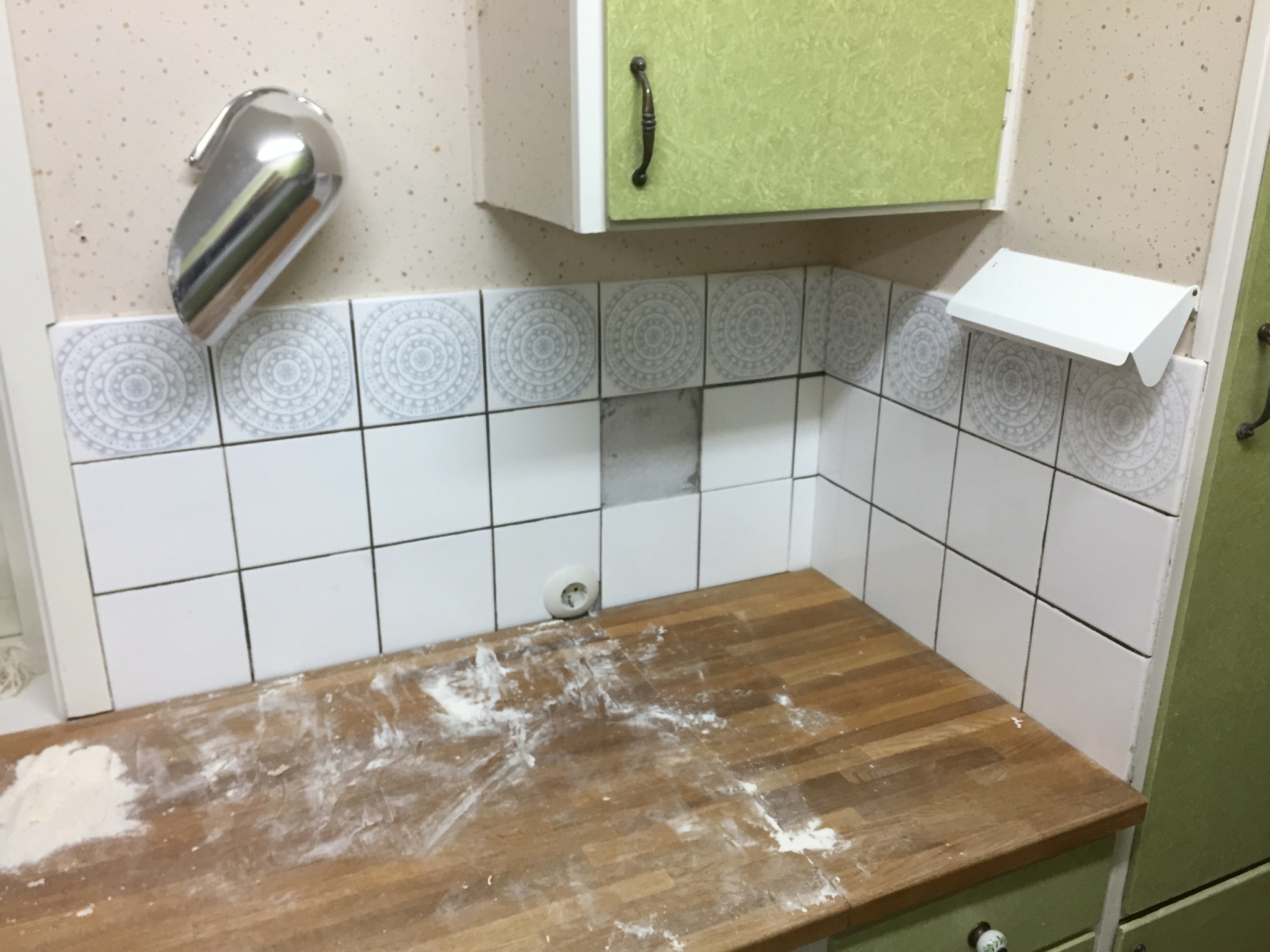

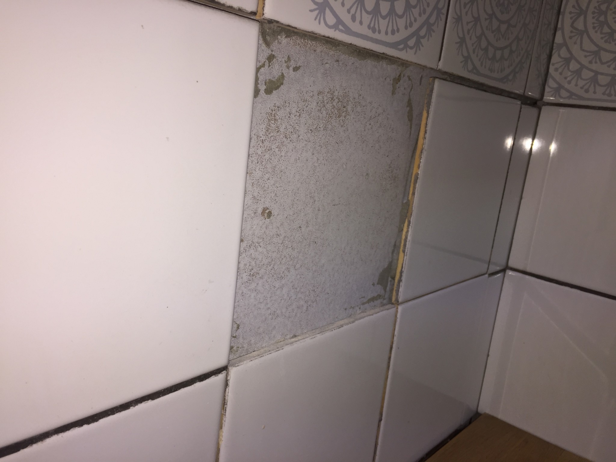

När vi köpte vårt hus låg en lös kakelplatta på köksbänken. Nu ett halvår senare hamnade den på något sätt i ett köksskåp. Efter att jag uppmärksammat asbestrisk i 60 tals renoveringar så plockade jag ur plattan ur skåpet, bar ut den, la den i påse och åkte på analys med den. Mkt riktigt är det asbest i den.
Nu till frågorna:
1. Hur mkt kan vi ha kontaminerat köket genom att hantera plattan och nu ha ett hål i kaklet med fri fix? Det lagas ju mat i köket och på bänken...
Räcker det att torka med våt trasa ?
2. Lämplig åtgärd för att undvika risker med asbest? Limma nån typ av tät skiva på kaklet och gömma asbesten eller hyra in en firma som sanerar bort allt? Kommer inte röra det själv.
Blir det kliniskt rent efter en saneringsfirma? Har ingen lust att få MER damm i omlopp i min iver att sanera bort eländet. Har läst om firmor som lämnat synligt damm kvar...

Så länge du låter det vara så är det inga som helst problem. Du skriver att det lagas mat där. Asbest är inte giftigt på det sättet. Det är bara att andas in dammet som är ohälsosamt. Äta stora mängder kakelfix är visserligen knappast att rekommendera, men det är inte asbesten du blir sjuk av i så fall.

Så länge du inte börjar riva ner plattorna stannar asbesten kvar bakom dem, den kommer inte utsmygande av sig självt. Limma dit plattan, vilket lim som kan vara lämpligt är jag lite osäker på men det kan nog någon annan här.

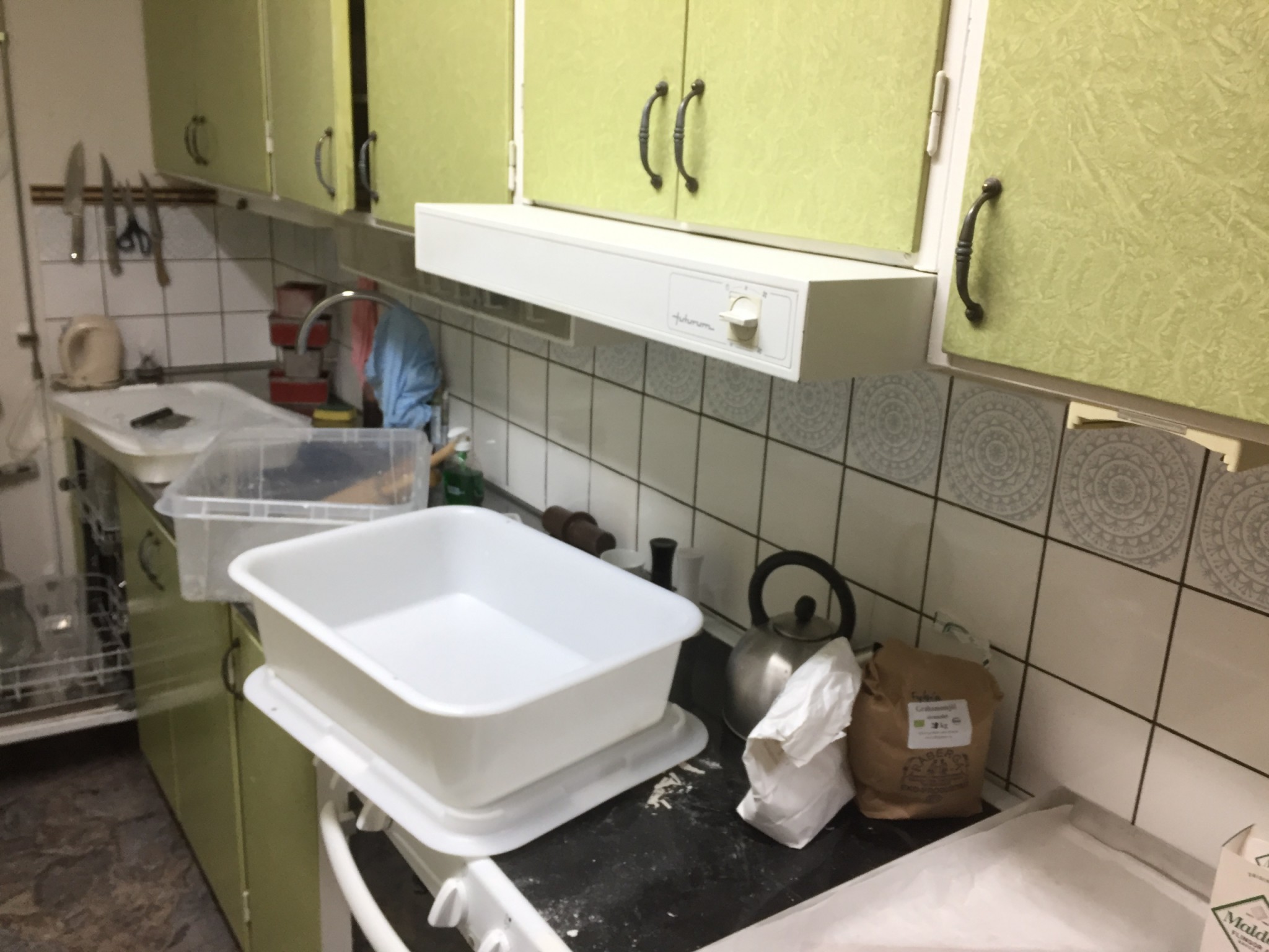

(Det som fö oroar mig på bilderna är att det står en plastbytta och lite annat på spisen. Har en spis av samma modell och vreden är lätta att råka slå på av misstag.

Jag tycker inte.man ska.bygga in asbest om man vet att det är.det.dvs. När ni renoverar köket ta ner hela väggskivan som kaklet sitter på får du bort skiten utan att riskera spridning.

Två frågor som jag inte sett besvarade:
Räcker det med att dammtorka vått?
Ja det gör det. Släng de fortfarande fuktiga trasorna i välknutna plastpåsar (dubbla om du vill vara säker) och hiva. Egentligen så skall de väl klassas som riskavfall, men orkar någon det?
Gör en firma kliniskt rent?
Det beror på... Den jag hade hemma gjorde det inte (innertak av eternit). Men hur skulle de hunnit det? De var här en dag. Jag lade själv (efter konstens alla regler) 40-60 timmar för att få det rent efter föreskrift. Det är ett dj-la jobb helt enkelt. (Lite beroende på då).
Så tipset är att göra det själv från början. Problem i en lägenhet dock. Det är ju enklare i en villa där man har kontakt med utomhus genom fönster osv. än att behöva försegla för att sedan ta ut genom "ren zon".
Största boven vad gäller asbest och spridning i hemmen är nog ändå dammsugaren. Så se till att ni har en modern sådan med HEPA-filter som fungerar, dvs inte ett som sitter löst i kanterna. Och byt det någon gång emellanåt.
