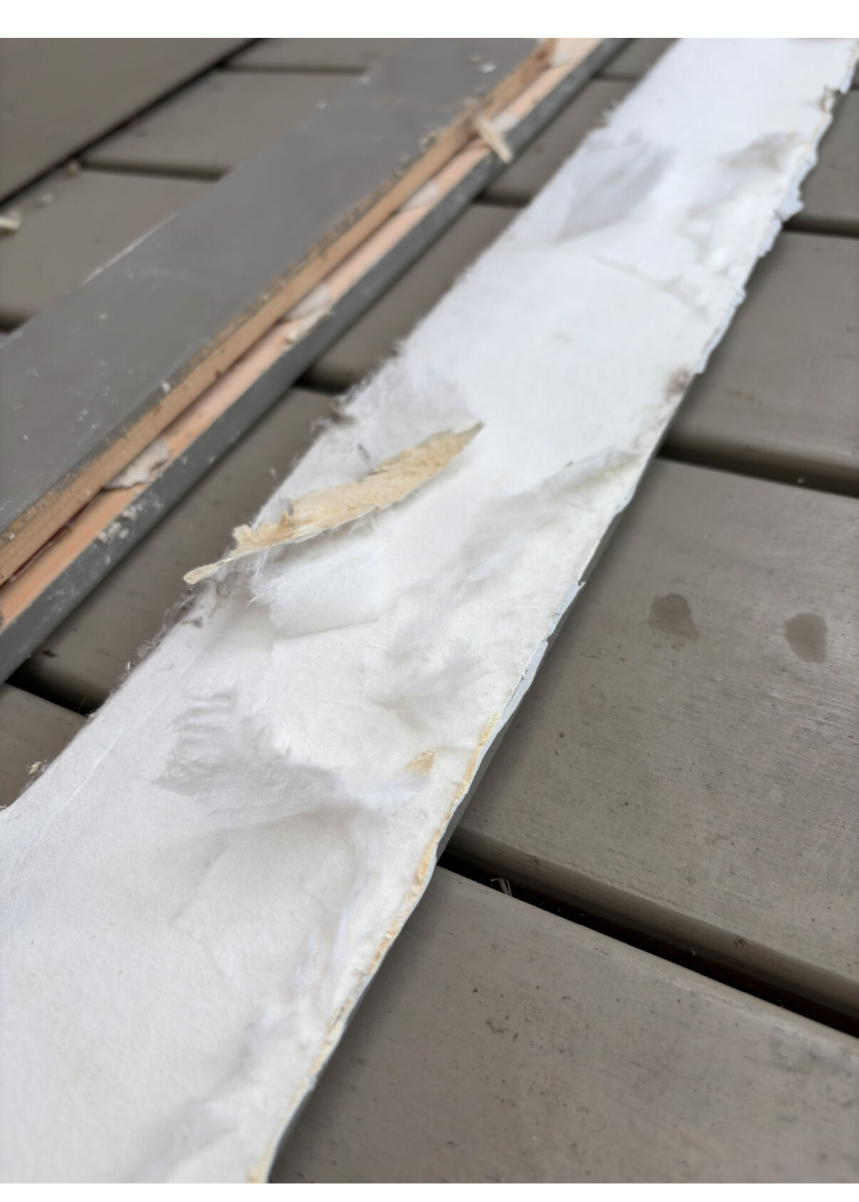

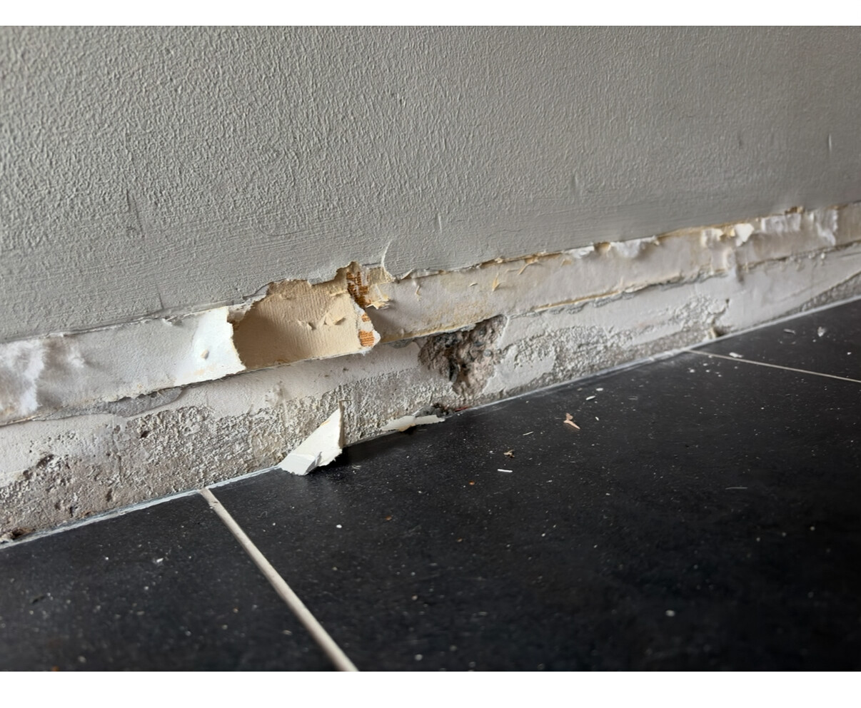

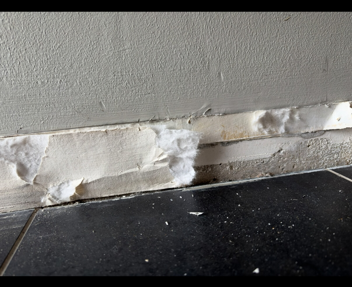

Hej, håller på att riva golvsockel i hall och såg detta konstiga lurviga material. Kan det vara asbest? Det är väldigt pappersliknande och satt bakom golvsockel limmat mot sockeln. Osäker på vad det kan vara, gammal tapet?, asbest?
Ingenting i köket som är rakt fram.
Hus från 65
Tack på förhand
  • Lurvigt, pappersliknande material syns bakom en borttagen golvsockel i en hall med svart kakelgolv. Materialet misstänks vara asbest eller gammal tapet.
  • Pappersliknande material med lurvig yta bakom golvsockel, misstänkt asbest eller gammal tapet, ligger på grått plankgolv.
  • Lurvigt, pappersliknande material bakom golvsockel mot en vägg i en hall. Materialet ifrågasätts för eventuell asbestinnehåll.
Nej det är troligen papper om det ser ut som papper.
Sätt eld på det i kanten. Asbest brinner inte
Tack för tipset, det brann direkt.
