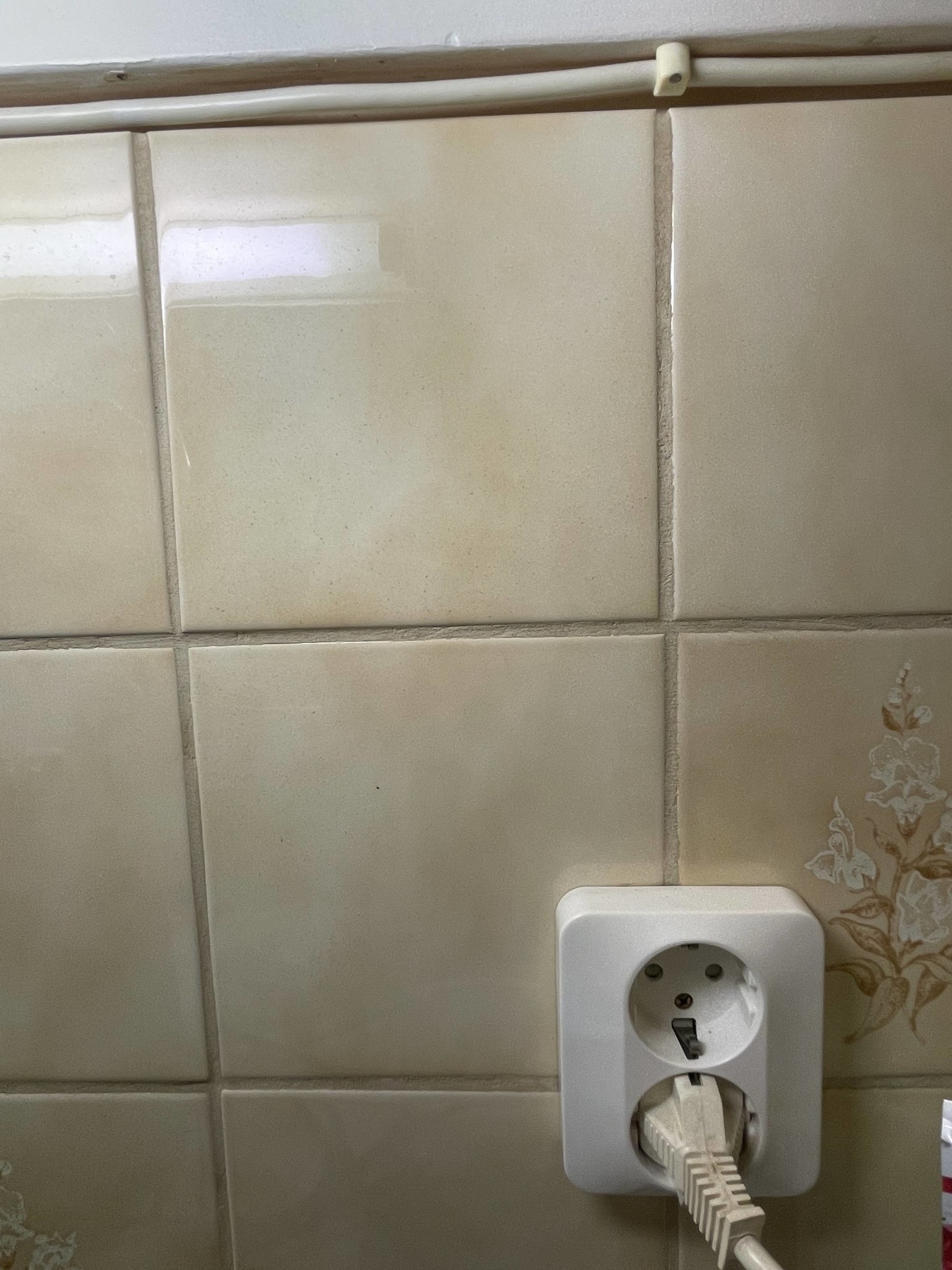

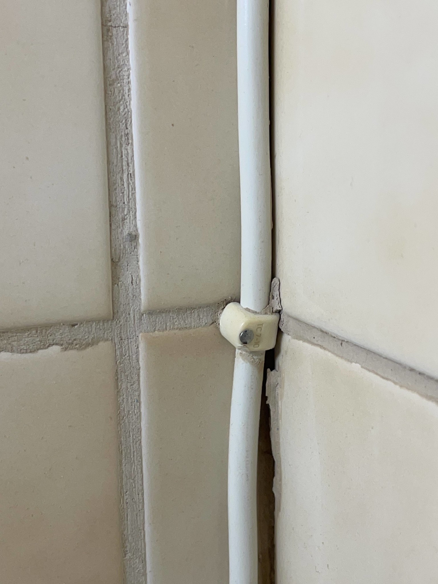

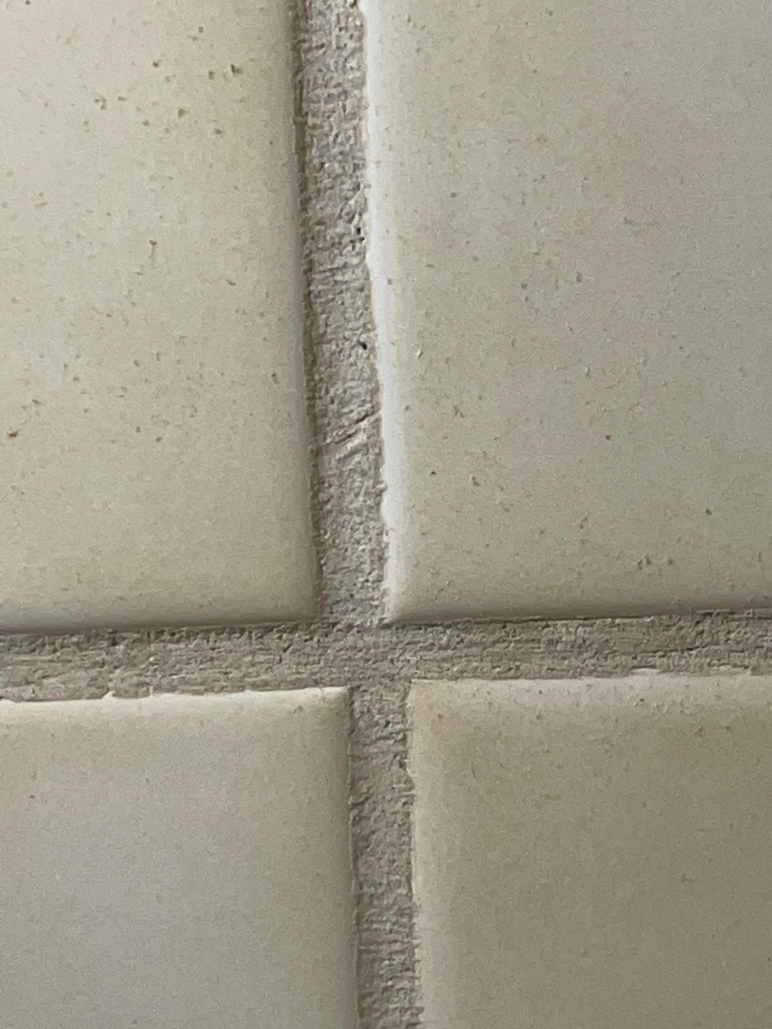

Hej, kan någon kunnig svara på om det finns asbest bakom kaklet/foget? Eller går det inte att se på vilket typ av fog det är.
Tacksam för svar, vill riva bort detta i mitt kök.
Se bifogad bild.
Mvh Fredrik

Det går bara att se med mikroskop, du måste skicka på analys.
Jag har använt www.evema.se med bra resultat men det finns andra också.
Är kaklet uppsatt efter 1982 var det förbjudet att sälja asbestmaterial. Skulle gissa på sent 80-tal eller tidigt 90-tal mtp formspråket.
Däremot kan det finnas äldre kakelfix bakom nuvarande lager om någon bytt kakel, men hur stor asbestrisken är går inte att gissa, då krävs prov.
