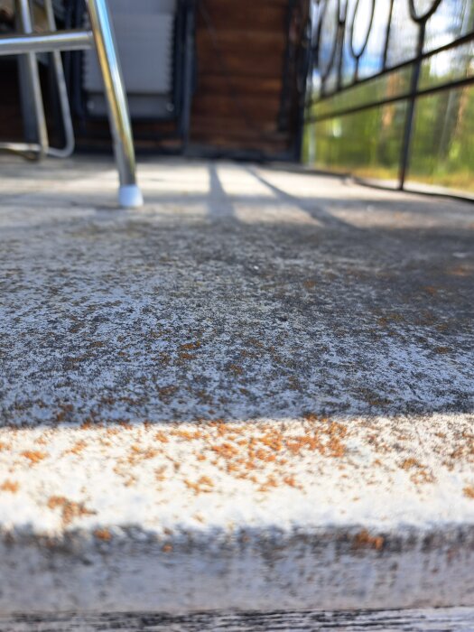

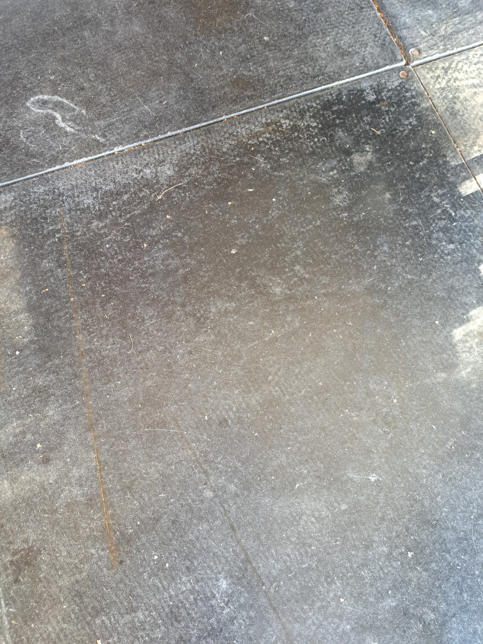

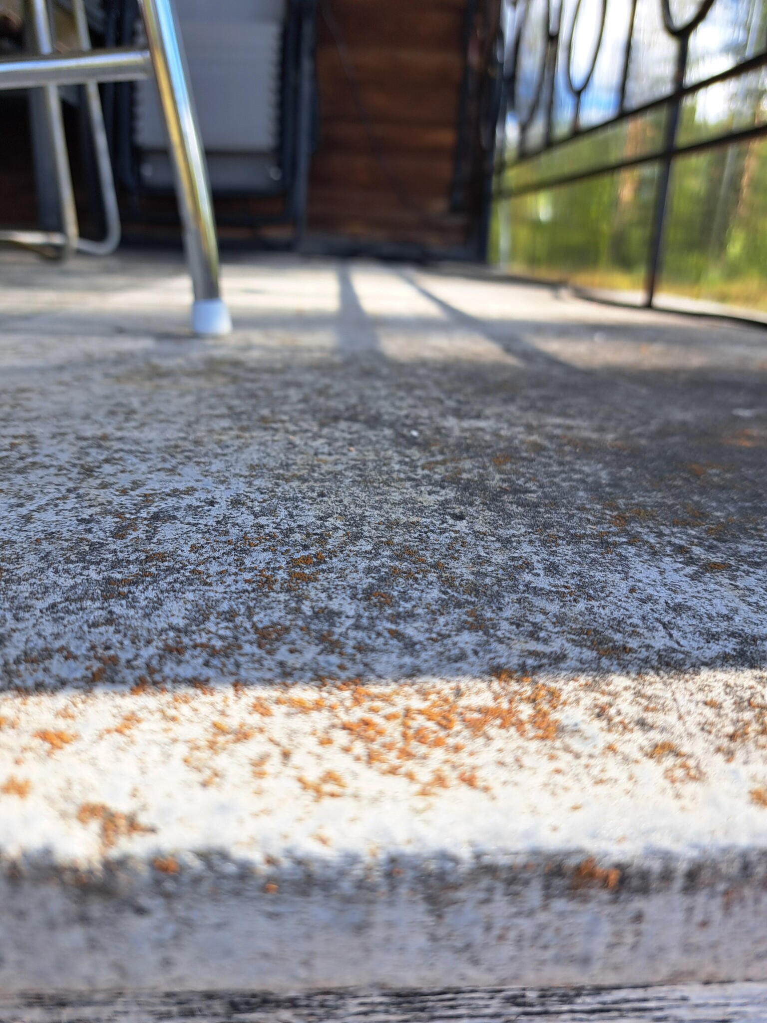

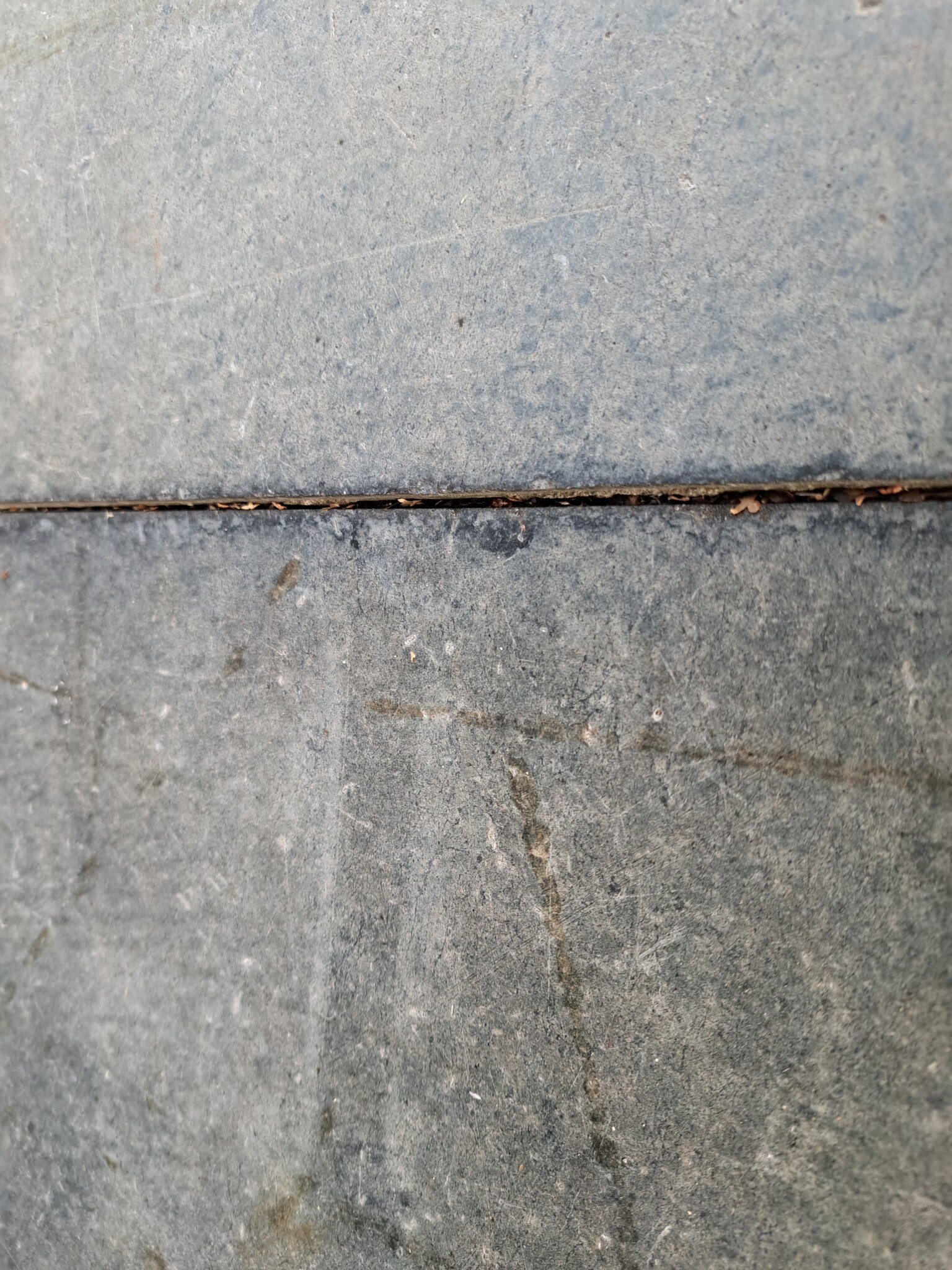

Det är 20 mm skivor på altanen som jag antar innehåller asbest. Kan jag försegla dem med nån särskild färg eller lacktyp.

Om du menar att det är eternitskivor så är de små asbestfibrerna väl inkapslade i skivan och inget som lossnar av sig själv.

Jag skulle tro det är eternitskivor, de är nu väldigt flammiga, och vid ytterkant har de tappat sin blanka yta, så det känns som det vore bra att binda/ måla om det finns nåt som lämpar sig för det

Har du fler bilder? Ligger de verkligen som golv på altanen?
Ja de ligger som golv

Det verkar som att du är alldeles för mycket orolig. Det blir inget asbestmoln bara för att ytan har varit utsatt för väder och vind.
Målarfärg brukar bli rätt bortnött av skor och altanmöbler.
Vanligen var eternitplattor tunna (typ 4 mm) och därmed rätt sköra och fungerar inte på en altan.

Otroligt , aldrig sett den typen av plattor innan. Vad ligger under? Är du säker att det inte är sten?
De ligger på träreglar, och de är inte sten

Och säker på att det inte är betong utan asbest?
Nej jag vet inte, det var nån som sa det är asbest
Ta bort skiten om det oroar dig
Jonatan79
Ta ett prov och skicka in på analys! Det kostar några hundralappar och då vet du säkert om det är asbest eller inte, och om du behöver oroa dig eller inte.
