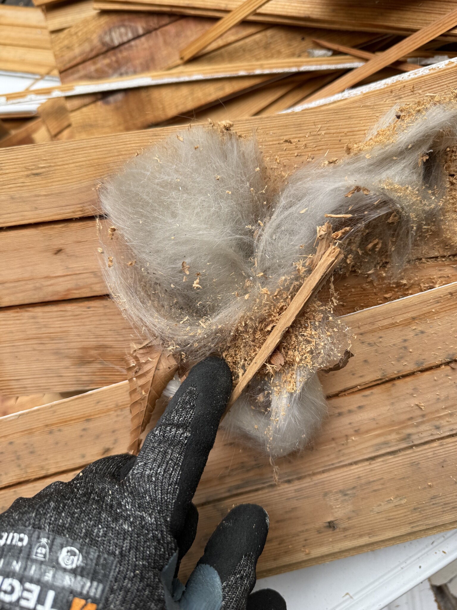

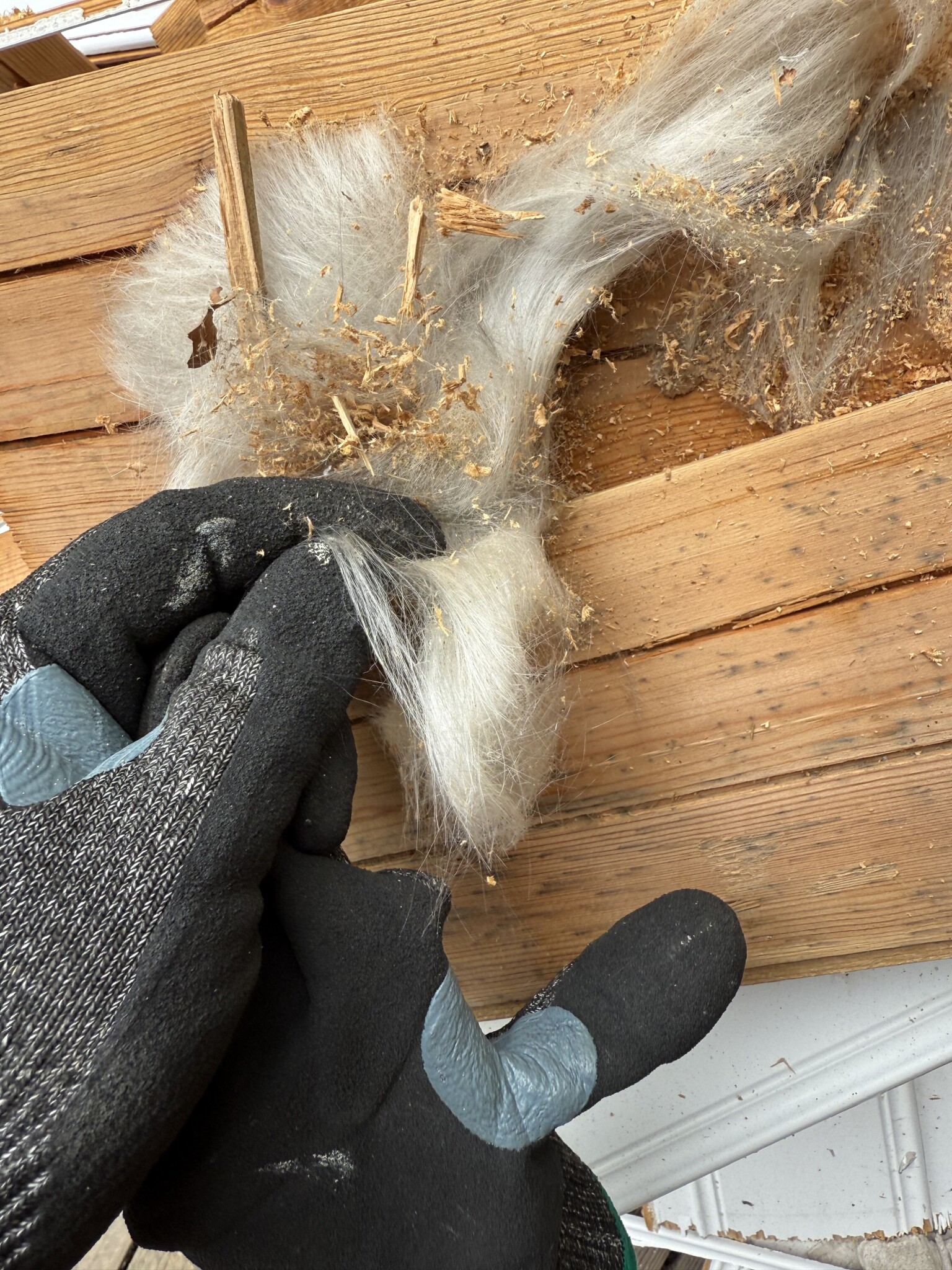

Hittade detta löst liggandes ovanför innertak. Helt okunnig, så slänger ut frågan här. Är detta asbest eller glasull? Tyckte det såg väldigt vitt ut jämfört med vanlig isolering.
  • Isolermaterial mellan brädor, ser ut som vit fiber, hålls av en hand i arbetshandske.
  • Hand i arbetsvante plockar i vit isolering ovanpå träpanel, oklart om det är asbest eller glasull.
Det verkar vara glasull av en tidig variant. Försök tända på ett litet knippe så ser du säkert att det inte har asbestens egenskaper där utan smälter.
Tack! Det verkar nog vara som du skriver. Jag testade att tända på och det smälte.
