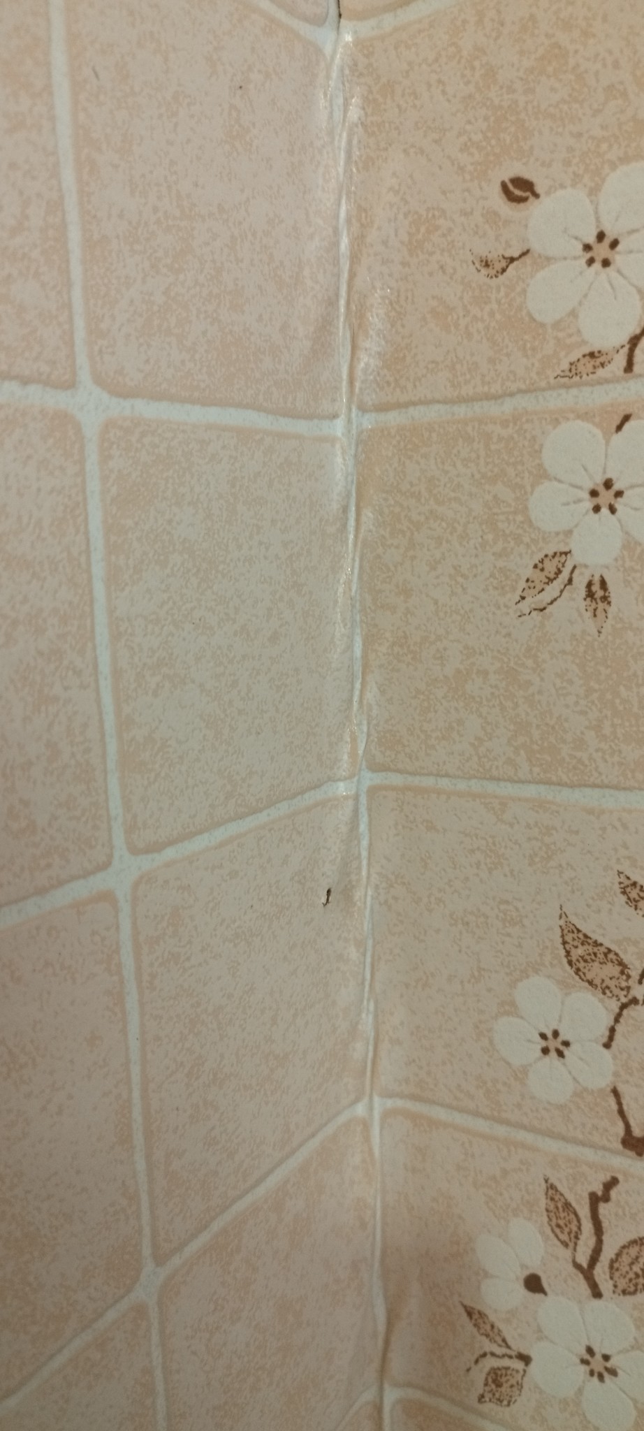

-Så här ser det ut på stora badrummet i hörnet mellan inner- och yttervägg.
Inget som ändrar sig under året.

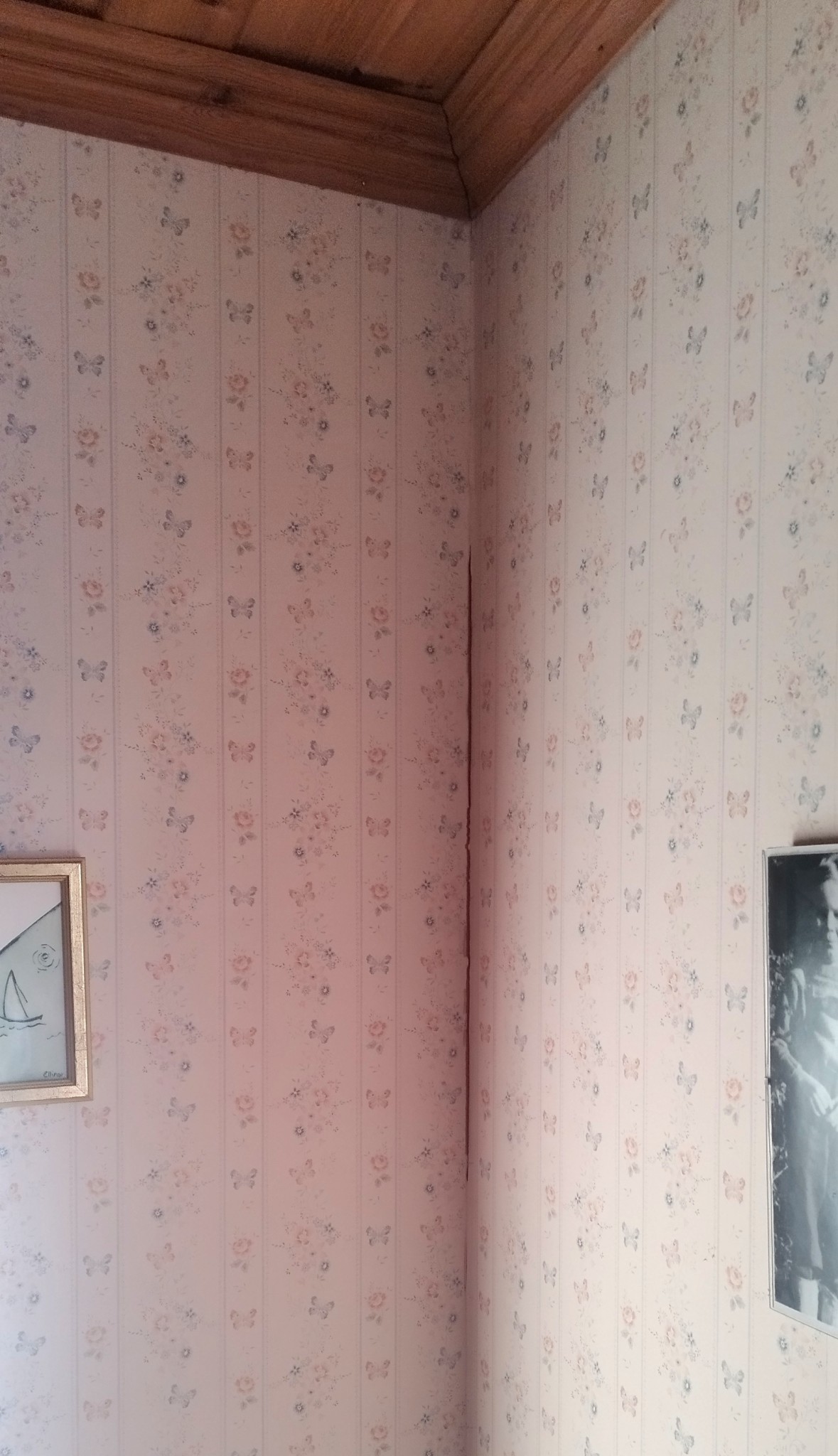

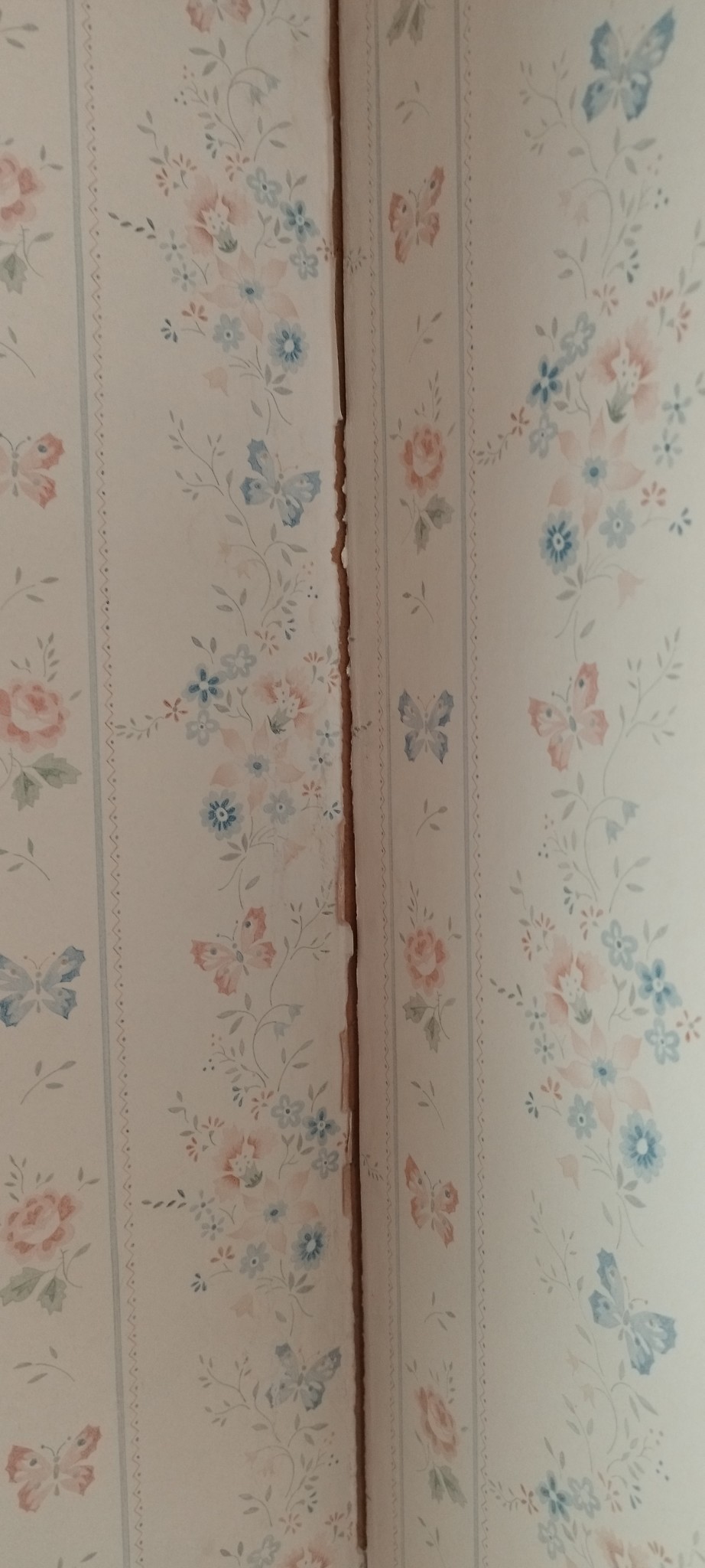

I cykler på ett år, så ändrar sig husets norra ände helt klart synlig.
- En springa visar sig i främst två hörn som andra mest nu under vårvintern.
På sommaren inget alls. Omtapeterades för 25 år sedan en sommar.
Jag tror att det händer nåt i stolpningen, regelverket cykliskt under året. Typ att stolparna, resverket i hörnet inte är ordentligt hopfogade.
Kommer att riva ned väggskivorna i samband med tapetsering och kolla.
Därefter gipsa.
Har sett att det finns vinkelplåtar att förstärka hörnen med på insidan av väggskivor.
Frågan är om det kommer att hjälpa, eller ska jag köra med typ kvartsstav i hörnen, så får det röra sig som det vill?

Kan det bero på att luftfuktigheten ändra sig främst utomhus under året?
Jag tänker mig regn på sommaren, fruset på vintern.
Plastskikt finns i väggarna, strax innanför skivor i tak och väggar.
Utåt ingen fuktspärr alls, bara vindpapp.
Alltid högre temp än 8 plusgrader i krypgrunden, så det fryser inte utefter utsidan mer än någon cm djupt.
Badrummet som inte ändrar sig i hörnet.
Det rörliga sovrumshörnet.
Därefter gipsa.

Trä rör sig med fuktigheten, krymper och sväller. T ex därför man rekommenderar ca 10 mm rörelsefog (luftspalt) mellan vägg och flytande golv.
Kommer inte ihåg måtten på rak arm men en träbaserad skiva, dvs OSB, plyfa, spån, masonit och tretex, med bredd om 120 cm rör sig en handfull mm mellan årstiderna, krymper på våren och sväller på hösten. Så det är inget konstigt eller ovanligt att tapeter spricker med tiden vid skivskarvar. Gäller fö också gipsskivor även om det inte är gipsen utan reglarna bakom som rör sig. Därav all spackling och armering av skivskarvar.
Själv ogillar jag både spackling, och framförallt slipning, samt även helt släta och livlösa ytor, så det klassiska sättet att hantera skarvar med lister, (snygga profilerade), är mitt förstahandsval.
Vinkelplåt hjälper, men det gör också en kvartsstav, fast på annat vis. I badrummet är kanske inte lister första valet.
Tror inte att det finns ngt nämnvärt att hämta genom att fästa ihop reglarna i hörnet bättre.
Tror att du kan utgå ifrån att också hörnet i badrummet rör sig regelbundet med årstiderna/luftfuktigheten. Det är bara att den tjocka och sega plastmattan inte spricker lika lätt som en tunn papperstapet.
