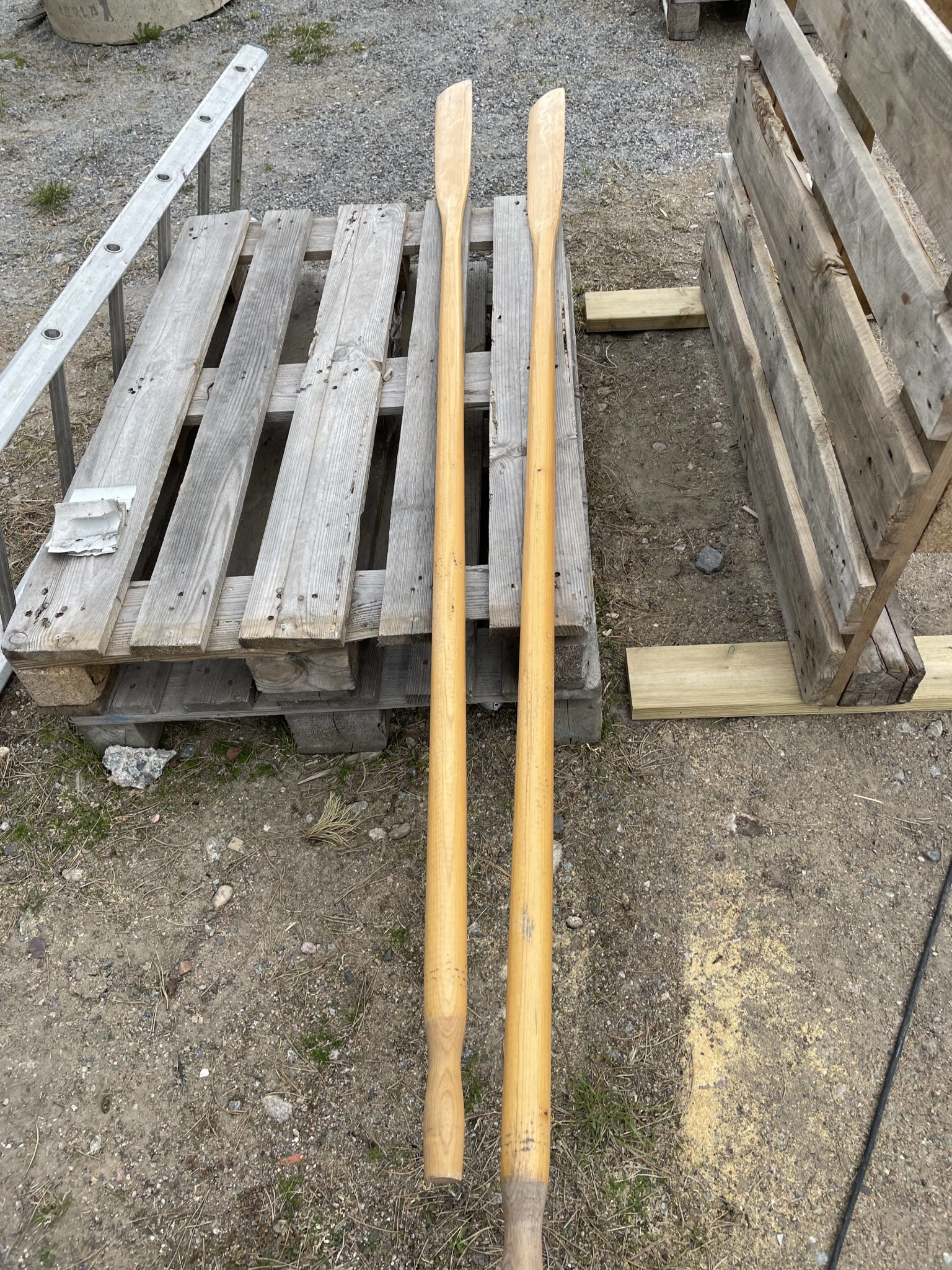

Har fått ett par åror. Finns inget hål i årorna för montering av Årtull. Är det brukligt att åran bara ligger i årtullen?
Det känns som det kommer bli lite sladdrigt och skulle man släppa en åra när man är ute så glider den väl av årtullen och hamnar i vattnet.
  • Två träåror utan hål för årtullar ligger på en pallkrage.
Japp, sådana åror finns. Det finns båtar med integrerade klykor i relingen.

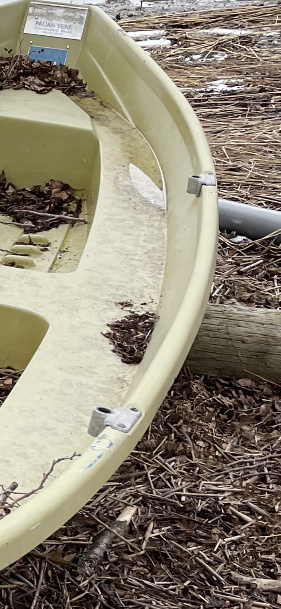

Jag är även på jakt efter årtullar. Båten saknar årtullar.
  • Grön båt utan årtullar med synliga fästen vid strandkanten.
Microkatten
Det är nog olika, men det är vanligt med årklykor där åran sitter löst. Själv har jag växt upp med lösa åror. Om man inte vill att åran automatiskt skall glida i sjön om man släpper åran kan man sätta en krage runt åran.

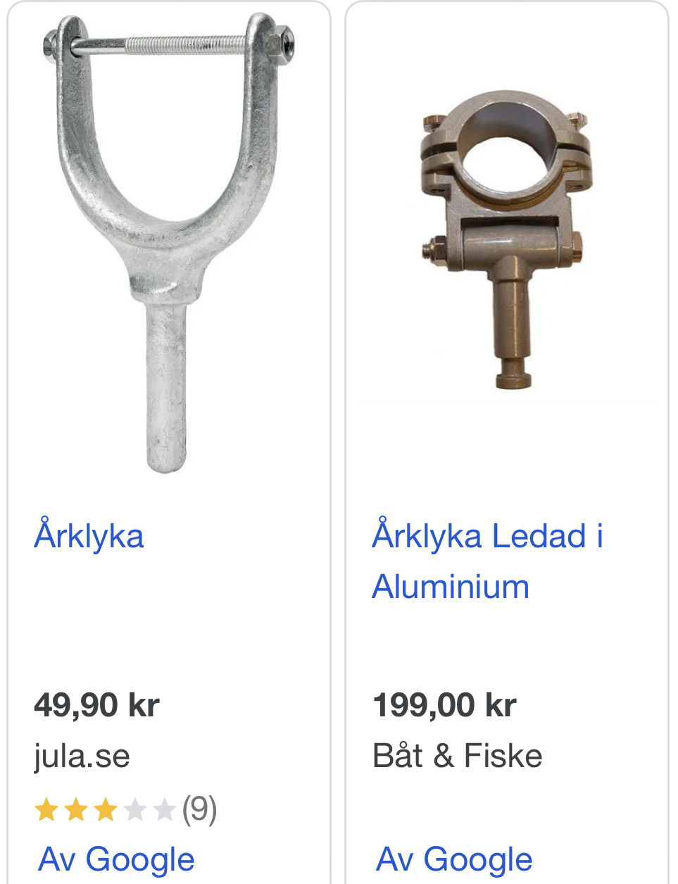

Jag skulle också rekommendera någon lösning där åran sitter fast i klykan. Skönt att bara kunna släppa åran vid behov eller nödfall, och inte oroa sig för att den glider ut.
Två olika typer av årlklykor för båtar, en enkel och en ledd i aluminium.
