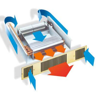

Sockelkonvektor under vitvaror som kylskåp, t.ex SpaceSaver/KickSpace
I samband med en framtida köksrenovering, som är i planeringsstadiet för tillfället, hade jag velat komplettera vår uppvärmning med ett par sockelradiatorer.
Vi har kommit fram till vad vi anser är den bästa layouten på köket efter mycket klurande, och det skåp jag helst vill montera konvektorn under är ett högskåp med integrerat kylskåp. Under sådana har man normalt sett ventilationsgaller för att luft ska kunna rotera bakom kylskåpet, men fundering nu är om det vore dåligt att istället för ett galler sätta in en sockelkonvektor. Köksfirman vi planerat att gå vidare med är skeptisk, men personligen är jag inte övertygad att det vore ett problem.
Alla dessa är ju uppbyggda enligt samma princip, de har stora öppna galler på sidorna, och sedan blåser de ut varm luft i mitten. När konvektorn inte kör, dvs utanför uppvärmningssäsong, så kan det ju inte vara något problem, frågan blir såklart när konvektorn kör om dess forcerade flöde förstör möjligheten för luft att stiga upp bakom kylskåpet med hjälp av värmen från kondensorn eller inte.
I mitt specifika fall så är det en yttervägg, eller till och med hörn, bakom kylskåpet i fråga, vilken består av putsat dubbeltegel utan isolering (gammalt hus, Skåne), så under våra specifika förutsättningar tänker jag att när det är kallt ute kyls nog baksidan av kylen tillräckligt oavsett?
Kylskåpet i fråga är specat att ha en årsförbrukning på 80 kWh, så i snitt innebär det bara en effekt på 10 W att kyla bort, och en kall tegelvägg bör hantera det ganska bra tycker jag.

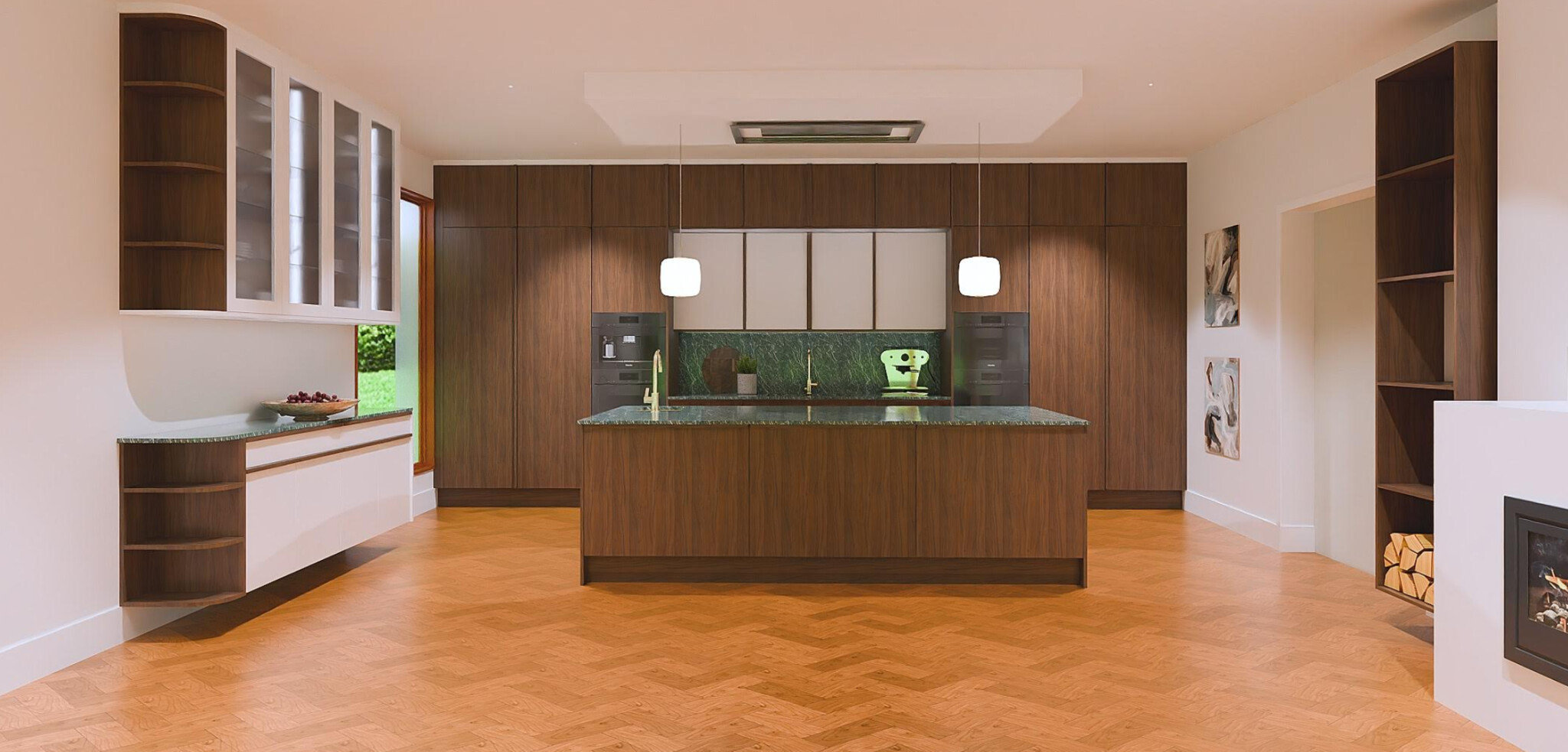

Det är alltså högskåpet närmast fönstret till vänster på renderingen ovan det gäller. Vad tror forumet, kommer det fungera dåligt, acceptabelt men inte optimalt, eller helt perfekt?
(det inte är inte central för frågeställningen eftersom layouten är mer eller mindre bestämd redan, då det finns bra anledningar till var allting är placerat utifrån kökets funktion, men stommarna innehåller från vänster till höger: kylskåp, kylskåp, kaffemaskin+ugn, bänkyta, micro+ångugn, frys, skafferi. Jag funderar även på en andra sockelkonvektor under skafferiet längst till höger)

Jag har en Kickspace på landet, elvarianten, dock inte placerad under kylen.
Jag tror nog att det blir tillräckligt inflöde bakom kylen även med KickSpacen igång. Nu syns det inte på renderingen men se till att ha ventilationsgaller i ovankant under innertaket för ett naturligt luftflöde för åtminstone kyl, frys och ugn. Kolla noga i installationsmanualerna vilken typ av ventilation som krävs för respektive vitvara.
