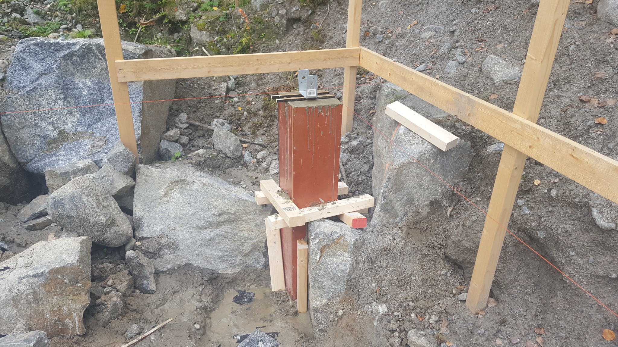

Hartung
Nu är det gjutet! Blir spännande att riva formarna imorgon och se resultatet☺ Den här formen/plinten blev lite speciell
  • Nyguuten betongplint med träform, omgiven av sten och stöttor i byggarbetsmiljö.
tobbbias
Känns som att jag borde valt en annan stolpsko vid gjutningen.
Jag tycker att dom känns väldigt svajiga och påfrestningen borde trötta ut dom ganska lätt om det svajar.
Uppstick ca 1cm och skon är för 90mm.
Vad tror ni? Borde jag använt plintjärn lr annan stolpsko som är stabilare? Ställer jag en stolpe i den så gungar det väldigt mkt.
Eller är jag nojig och allt blir stabilt när carporten är rest?
Det ska ju inte bli några böjande krafter på den när allt är ihopspikat, så det blir inga problem.
