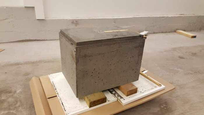

Jag skulle nog undvika silikon i hörnen. Det liksom fäster i betongen och är svår att få bort. Se bild nedan där jag gjutit en blomlåda och silikonat hörnen i formen. Det är enklare att runda hörnen med sandpapper.
Hmm, irriterande med silikonet. Lät du det torka innan? Man tycker ju att torkad och inoljad borde det inte ställa till med nåt, men uppenbarligen är det inte så säkert. Sandpappra betongkanten - låter knepigt, men visst, skarpaste kanten rundar man väl av iallafall.
Japp, det var tort och oljat. Det låter lätt att gjuta en platta/form men det är svårt att få till det i praktiken. En bänkskiva vill man ju ska vara perfekt. Gör en provform och öva några gånger innan du kör skarpt. Rätt vattenmängd och vibrering är ett måste för att det ska bli bra (vilket du kan se att min kruka inte blev).
