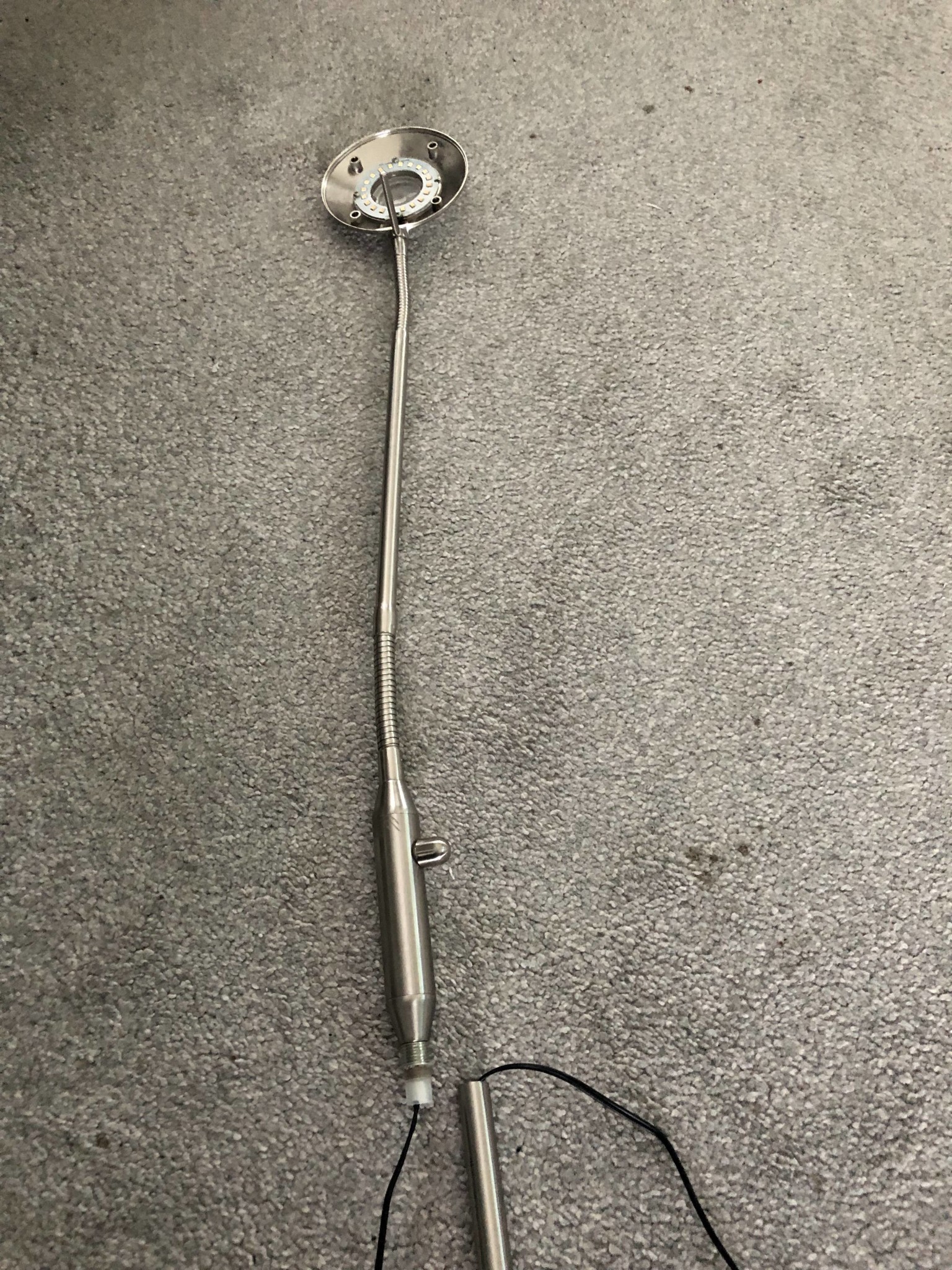

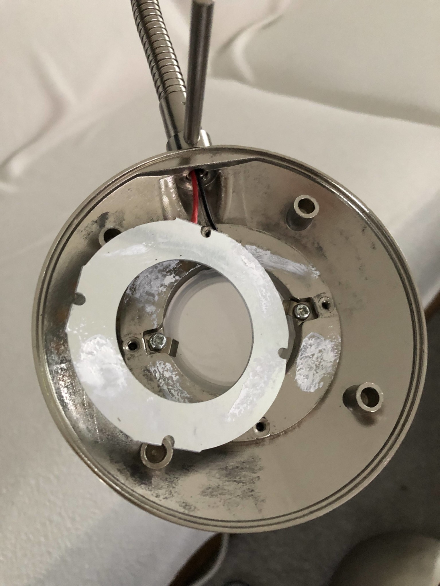

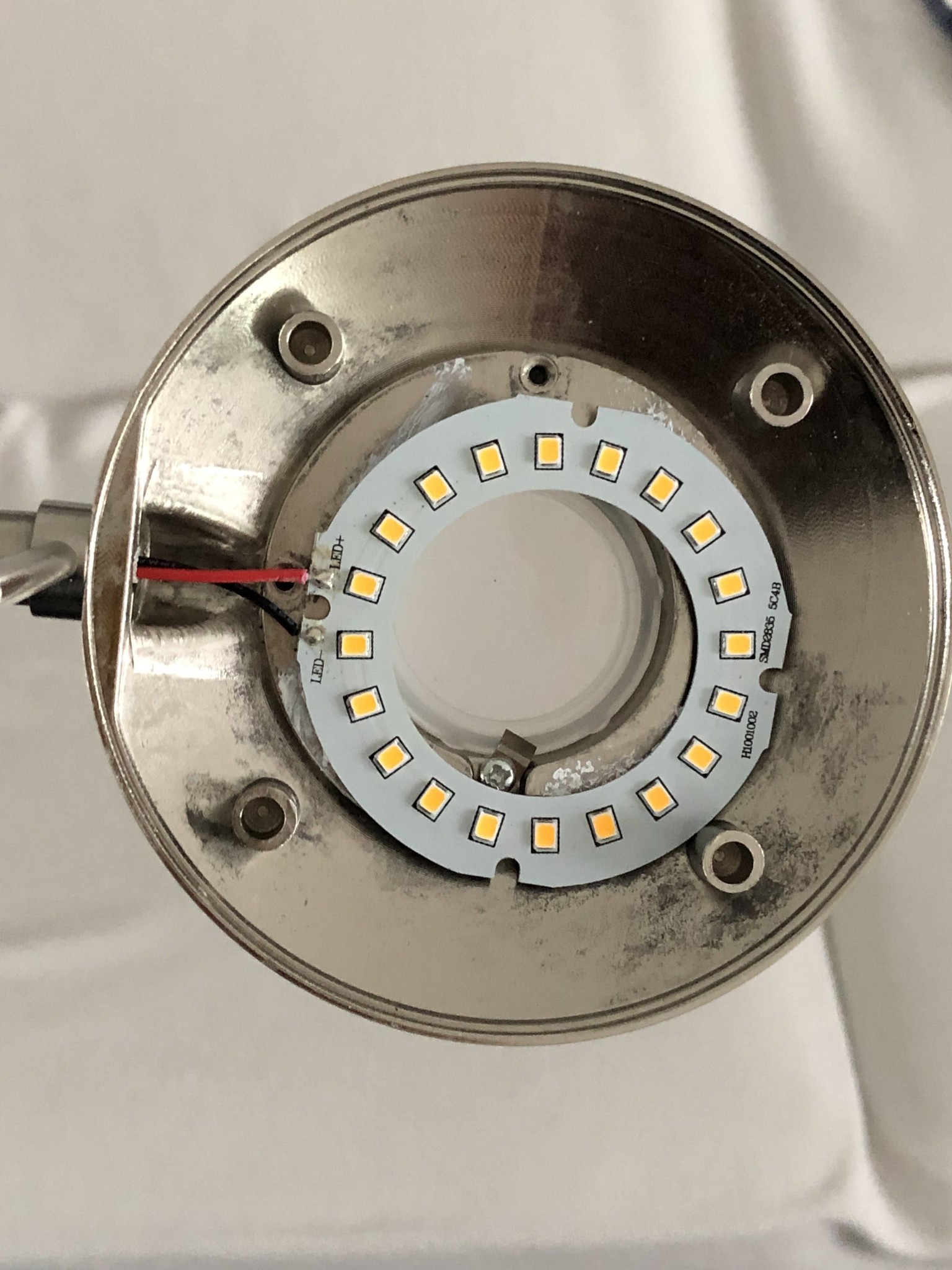

Hej, har en läslampa frå Markslöjd där man inte kan byta ”lampan” när den går sönder, vilket nu har skett. Vet någon om man kan få tag på denna ”lampa” så kan jag löda ditt en ny! Mvh Sture
Är du säker på att det är just denna del som är defekt?
Mät spänningen på svart/röd ledare.
Vänd på kortet. Kortslut dioderna en i taget med en mejsel. När alla andra dioder än den kortslutna lyser har du hittat en diod med avbrott. Den kan du köpa löst och byta ut.
Eller bygla den permanent.
Edit.. inser nu att du förmodligen inte har åtkomst till kontaktbanorna på baksidan.
Men principen är densamma. Bygla en diod åt gången på framsidan av kortet.

Aha, dioderna är seriekopplade! Smart, om det bara är en som är sönder så borde det gå bygla den ja.
Fast det blir väl lite högre spänning än avsett över de resterande dioderna dock?

Ja i de flesta fall är det så. Endera alla i serie eller flera slingor i serie.
Och drivdonet är oftast ett strömbegränsat sådant så det gör inget att bygla en diod.
Tala om hur det går och om hela eller delar av kortet lyser när du byglar.
Lyser bara några få pga att det är flera slingor i serie så ska man inte bara bygla, för då får man överström i den byglade slingan. Men ett kort test brukar funka.
Nej, de drivs av en konstantströmgenerator som ger ex. 350 mA, sedan blir det den spänning som behövs för det.
EN lysdiod är en diod. Och dioder har två intresssanta egenskaper, dels att de bara leder ström i ena riktningen, så den kan användas i likriktare för att göra likspänning från växelspänning, men de har också egenskapen att de i sin "framriktning" inte leder någon ström förrän man kommer över en tröskelspänning, ex. 0,7V. Så under 0,7V går dte ingen ström alls. Men om man lägger lite mer,m ex. 0,71V så leder dioden obegränsat med ström. Och brinner upp om man inte begränsar strömmen. Därav att man använder konstantströms drivers.
I sin enklaste form består en sådan driver bara av ett motstånd, då begränsas strömmen men den blir ju inte så konstant...

Normalt är drivdonet strömbegränsat till tex 300mA och du kan koppla olika många dioder i serie. Dioden har ett visst spänningsfall , typiskt 3-3,5volt när det går 300mA igenom den. Lite olika volt beroende på ljusfärg och diodens temperatur.
Så drivdonet bestämmer strömmen och dioderna bestämmer spänningen. Drivdonet anpassar sig till diodspänningen.

Ledlampor som dör brukar få en liten brun prick. Jag har bypassat dem genom att skrapa bort dioder som är död med en kniv och kortslutit den.
En sökning på "led panel board round" ger en massa träffar, men man måste ha info om drivdon och diameter för att hitta en ersättare. Blir sannolikt inte exakt samma ljus som existerande lampa, så det är ingen bra lösning om man har många i närheten av varandra.
Går att konvertera en sådan här rätt enkelt också om man tycker armaturen är värd att behålla.

Det är ytmonterade dioder. Sannolikt finns inget på baksidan.

Tack för alla synpunkter dock är detta lite för avancerat för mig. Det kanske är något fel på strömbrytaren! När jag slår på lampan blinkar 4 dioder svagt en gång. Återigen en fråga var man kan få tag i hela ringen med dioder? Tillverkaren Markslöjd måste väl få tag i den eller tillverkar de den själva?
ja det går inte att komma åt på bsksidan.
Men då ska du nog mäta mellan röd och svart kabel på "ringen" och se så du har stabil spänning där först.
12v gissningsvis.
