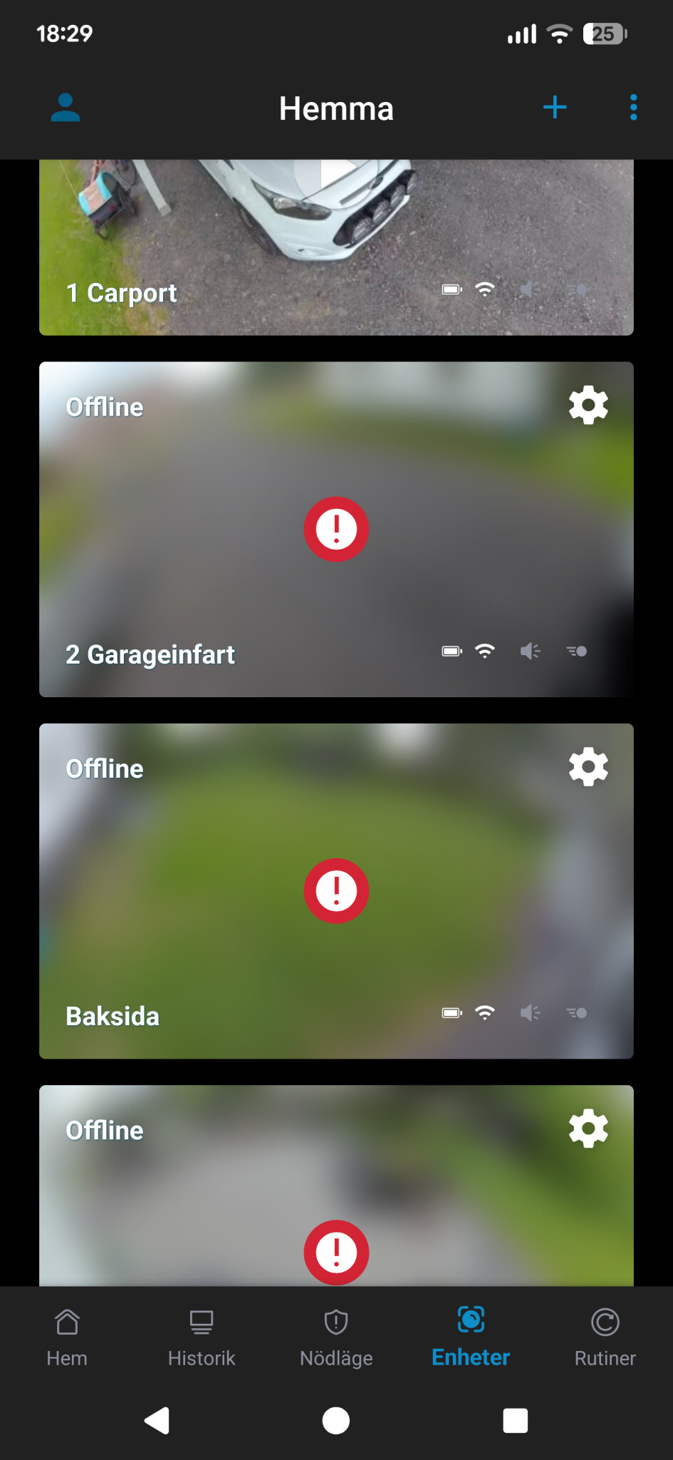

Har strulat med detta själv i iallafall 3 veckor fram och tillbaka så skriva här är ju lite i sista steget. Har ju som sagt inte gjort något utan bara märkt att jag inte fått några aviseringar när jag själv åker till jobbet på mornarna.
Köpte ytterligare en smarthub och placerade den närmare kamerorna. Installerade hubben, kopplade ihop kamerorna och verkade funka med STARK signal på alla. 1tim senare så går de ner som offline... Vad i hela h*lvete?
  • Appskärmdump visar smarthub-gränssnitt med kameror offline. Första kameran online vid carport, två andra offline med varningsikoner.
Tänker att felet inte ligger hos Arlo i detta fall.
Baserar det på att det känns osannolikt att det ska vara samma fel på två smarthub:ar, och även att det ska var fel på tre kameror.
Har dock ingen aning om vad felet kan vara, men det känns som att det är troligt att det ligger i ditt interna nätverk.
Men då har du i alla fall kommit en bit på vägen i felsökningen, alltid något positivt.
Vad säger Arlos support om loggarna som dom kunde kika på?

Det är fler som har liknande problem sedan ca 2 månader tillbaka. Verkar dock inte finnas någon direkt lösning på det.
Jag har som sagt inte ändrat något i nätverket på flera år då allt bara har funkat.
