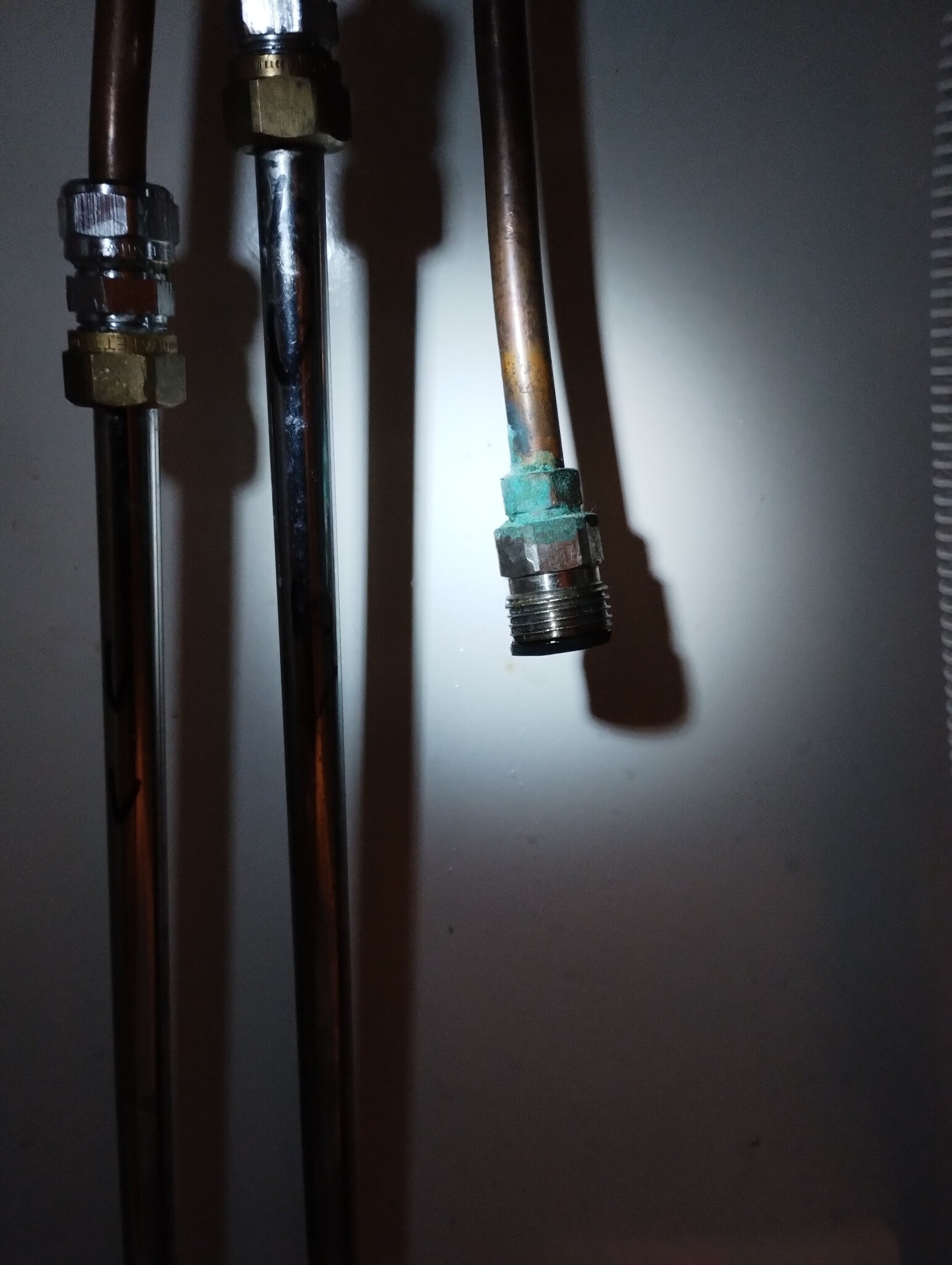

Byter vår tvättmaskin och upptäckte igår när jag kopplade bort den gamla att vattenanslutningen ärgat, se bild.
Inget ärg i själva gängorna och jag har inte sett några tecken på läckage. Är det något jag behöver bry mig om eller är det mest kosmetiskt? Har avstängningskran till vattnet på blandaren och stänger alltid av det efter tvätt.

Skulle kapa röret och sätta ny koppling när du får chansen. Men det funkar tills det läcker.

ser sannolikt värre ut än vad det är. Var nog precis vid installationen någonting läckte där men sen har det väl avtagit med tiden och det gröna är kvar. Borsta av med stålborste och spraya på nån olja som skyddar lite.
