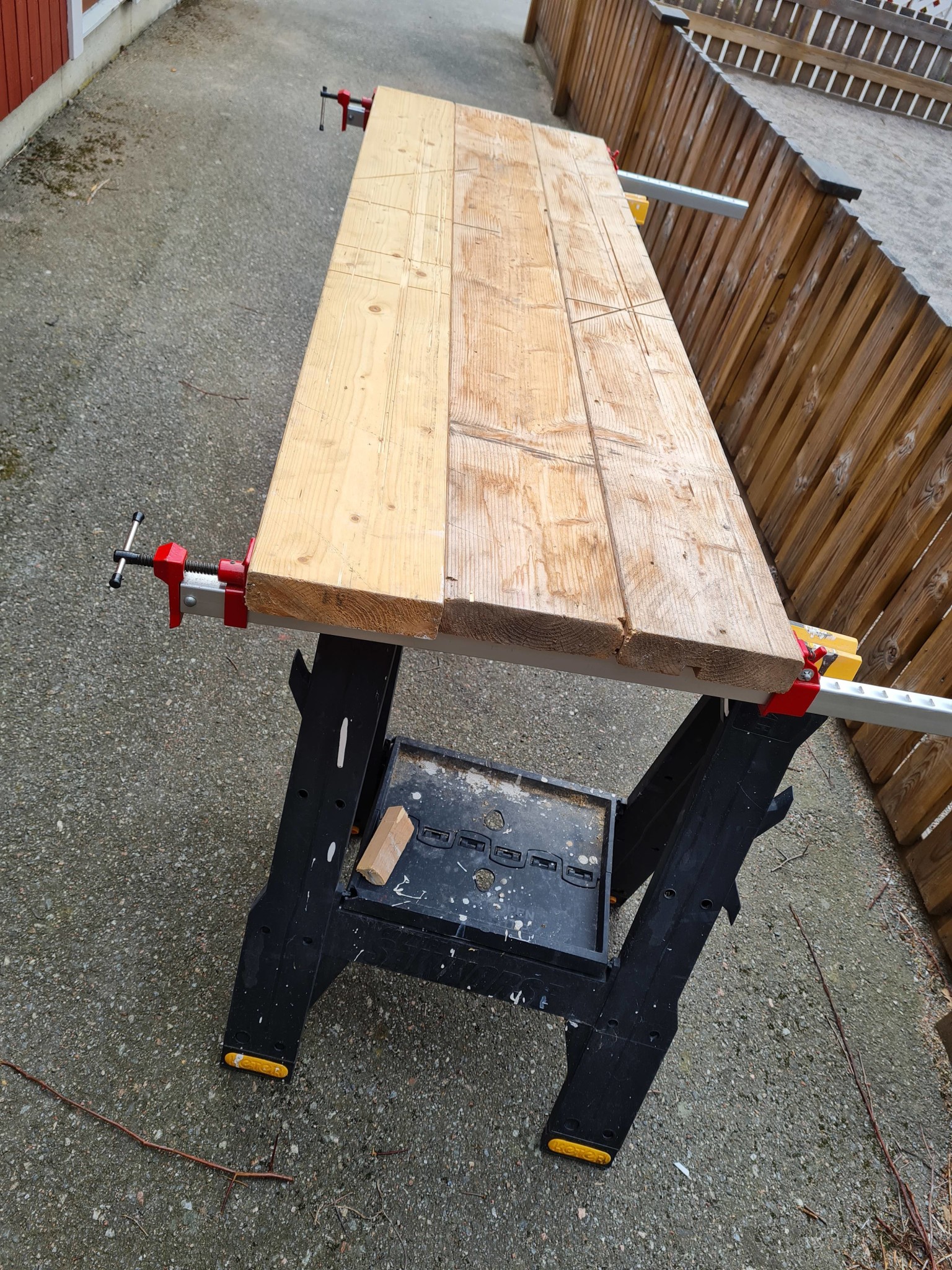

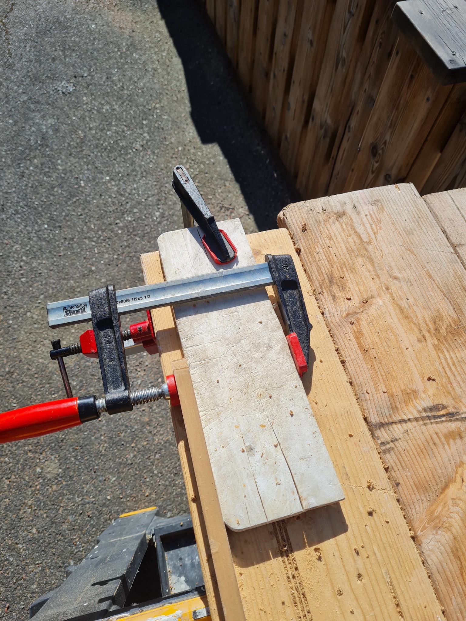

Visst är det kul med fina verktyg och maskiner. Jag har begränsningar i både pengabudget och begränsat utrymme.
Som arbetsbänk tar 3st 45x220 plankor, som sedan dras ihop med två limknektar. Skivan läggs sedan på två bockar. Träplankor fastklämda ovanpå arbetsbock, förmodligen för torkning eller limning, utomhus på en uppfart.

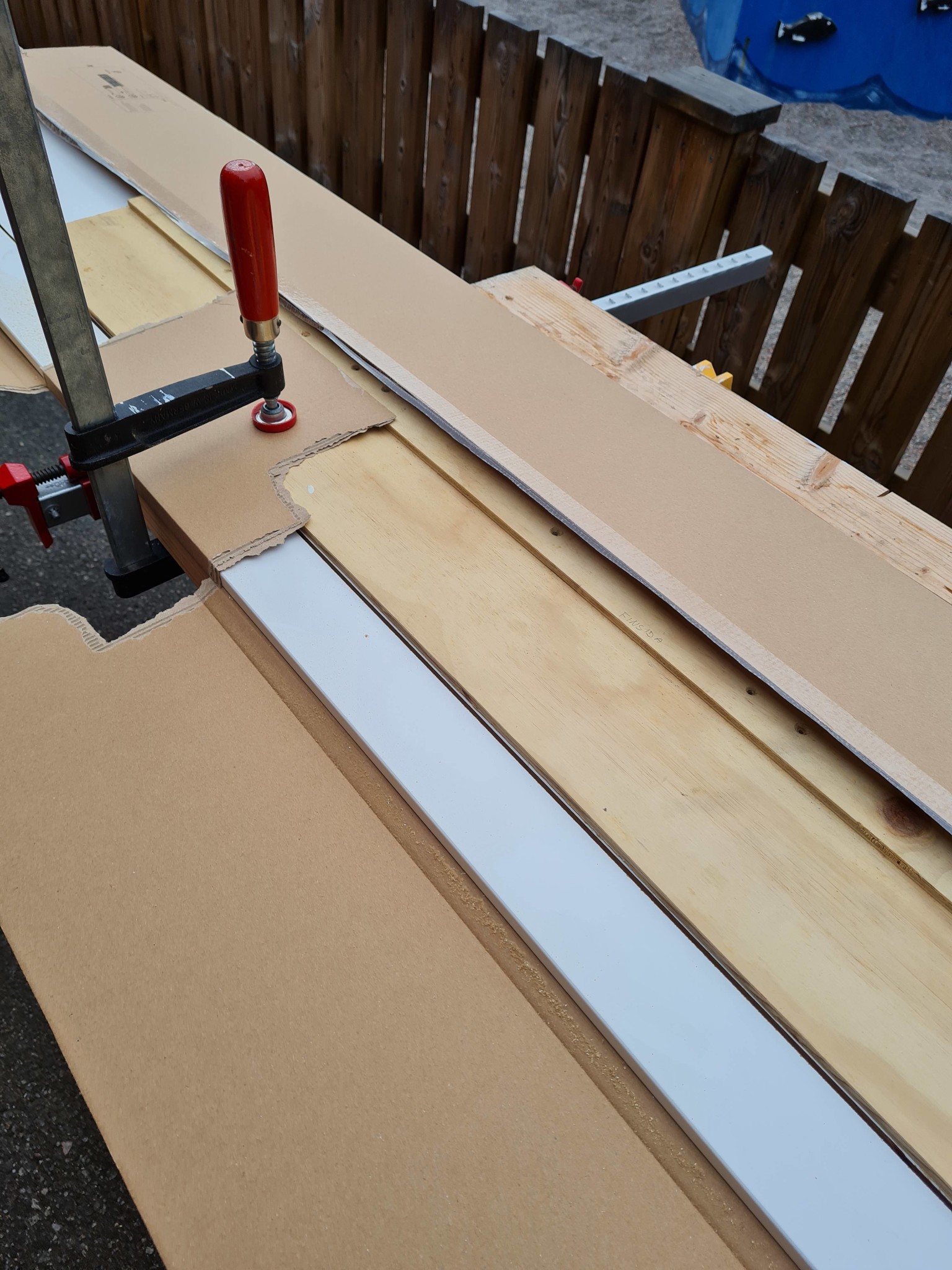

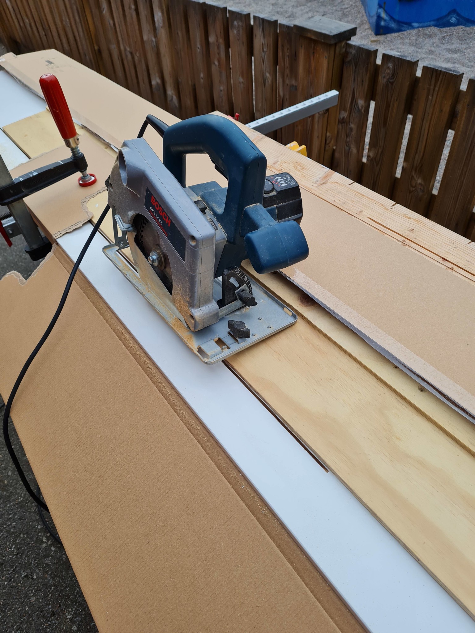

Sedan kan man såga tillräckligt rakt med en vanlig cirkelsåg och en hemgjord såglinjal.
Träskivor fastklämda i tving, arbetsprojekt utomhus, byggmaterial, limning eller sågning antyds, hantverk, hemmafix.
Bordscirkelsåg från Bosch, sågblad, träbearbetning, guide, skruvstycke, säkerhetsutrustning, utomhusarbete, snickeriprojekt.

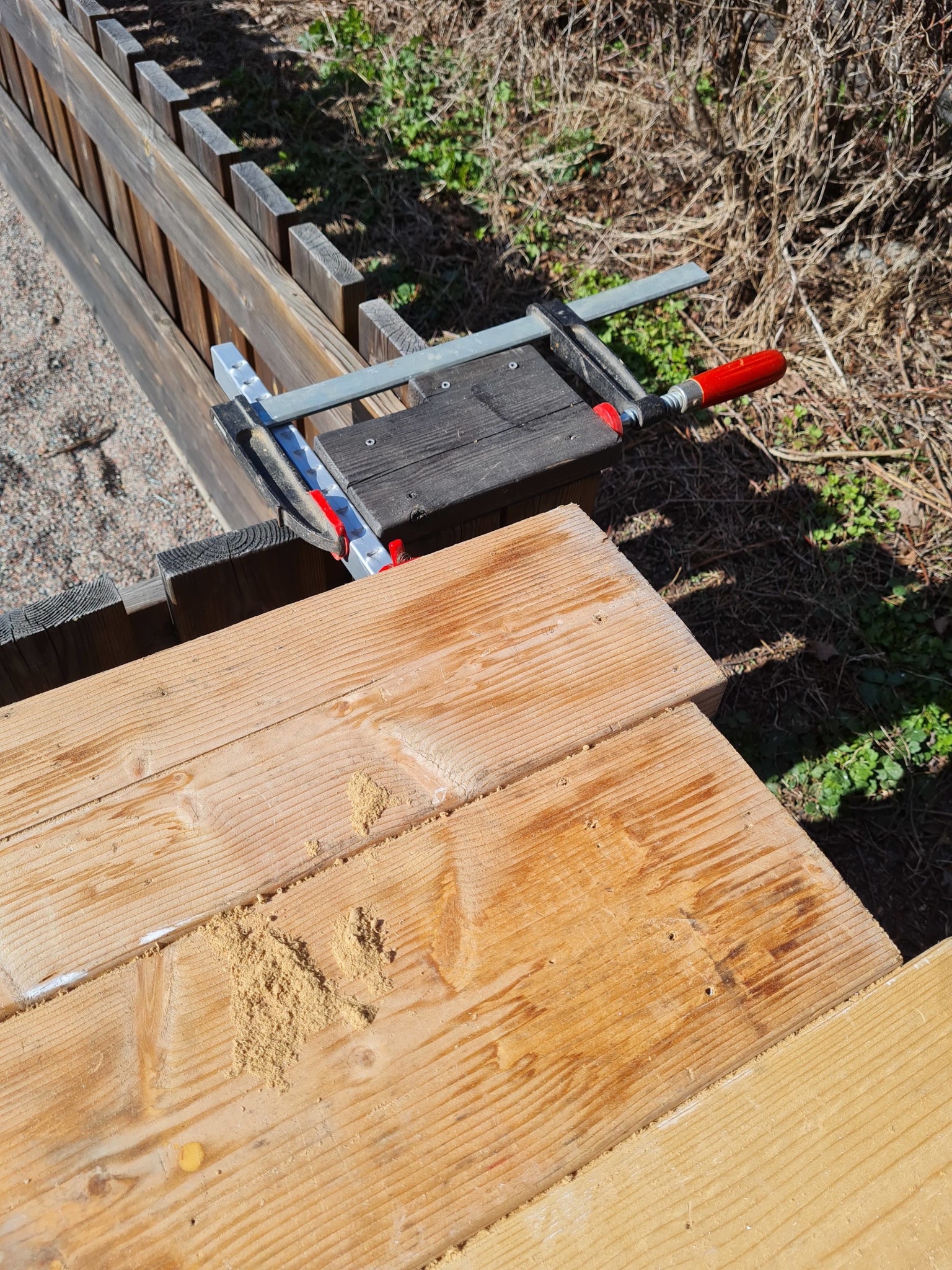

Ska man hyvla, så blir det lättare om bänkskivan fixeras i något
Träsågning, skruvstycken, arbetsbänk, säkerhetsklämma, timmerbräda, utomhus, soligt, hantverk, DIY-projekt, sågspån.
I avsaknad av tång som riktiga hyvelbänkar har, får man improvisera.
Två trästycken sammantryckta med en röd-svart snabbspännare på en arbetsbänk utomhus.
Arbetstycket är MDF-biten.
Jag har ofta skruvat fast jiggar och arbetsstycken i "bänkskivan". Det är ju inte heller så farligt om sågen går 2mm för djupt.

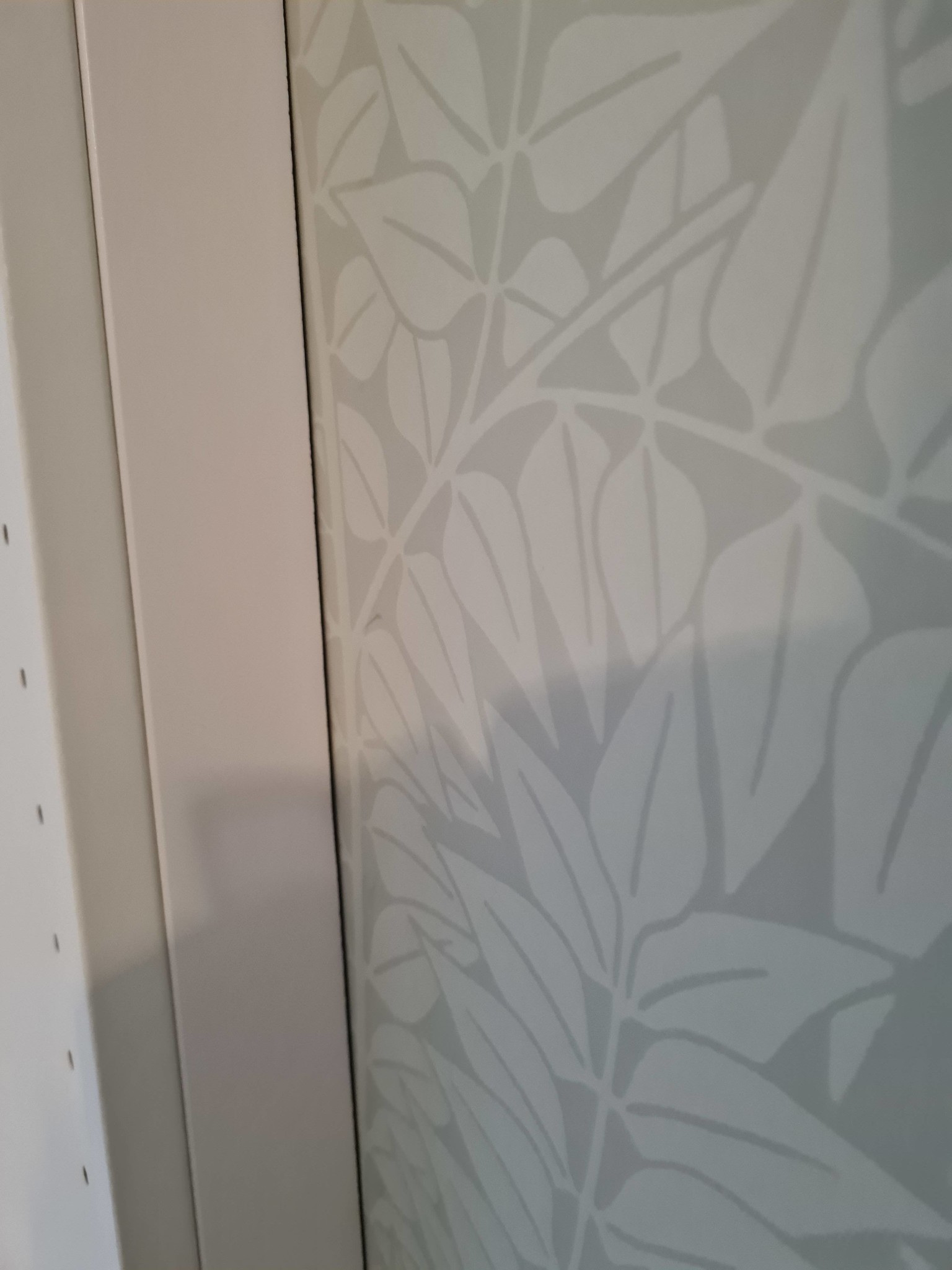

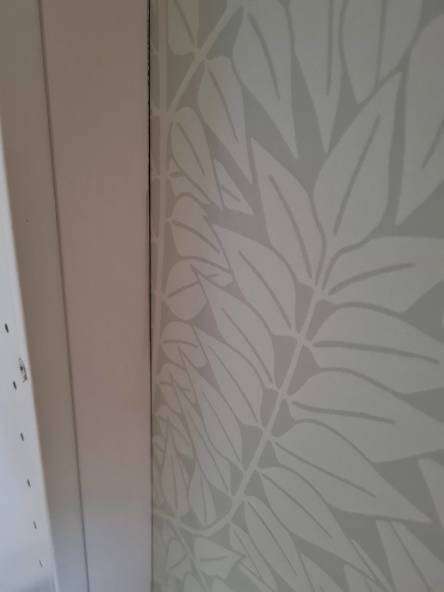

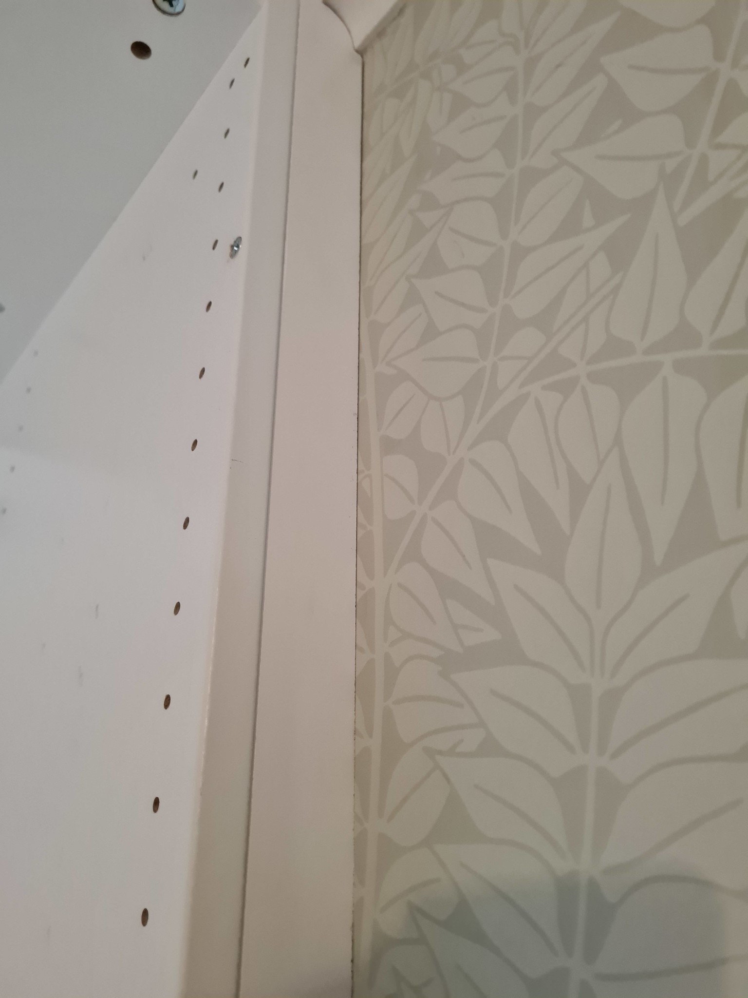

I varje fall jag är nöjd med passningen mot väggen Väggdelar med skuggmönster, beige färg, dörrkarm nära, tapet eller skuggspel.
Vit garderobsdörr med bladdesign, skuggspel, interiör, minimalistisk, modern.
Vit yta med hål, beige tapet med lövmönster, hörn av ett rum.
