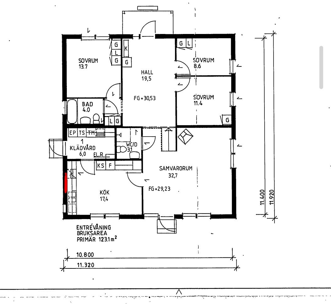

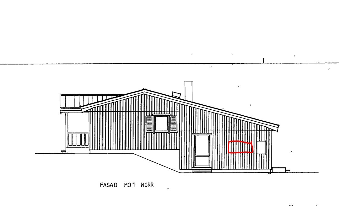

Jag skulle vilja ta upp ett 40x180 fönster i köket i samband med renovering, men jag blir inte helt klok på om yttervägg på kortsidan kan vara bärande.
Huset är ett 80-tals 1,5våning sutterängliknande. Se bilder. Vad skulle ni säga?

Alla ytterväggar är bärande brukar det heta här...
J
Nja gavelväggar är generellt inte bärande om du har självbärande takstolar..
Jag tror inte väggen är bärande..
BirgitS
Men behöver man då inte veta om det är självbärande takstolar?
Men även väggkonstruktionen ovanför det blivande fönstret väger väl en del?
J
Jo det kan vara bra att kolla..
Ja men det tar man ju hand om när man gör öppningen, tror inte det rasar när man öppnar upp😉
Inte alls säker på att det är takstol på gaveln. Många gånger sparar byggarna lite och reglar upp gaveln till taket.
